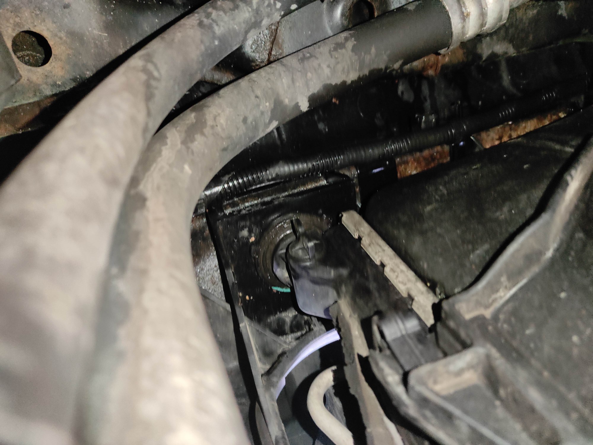

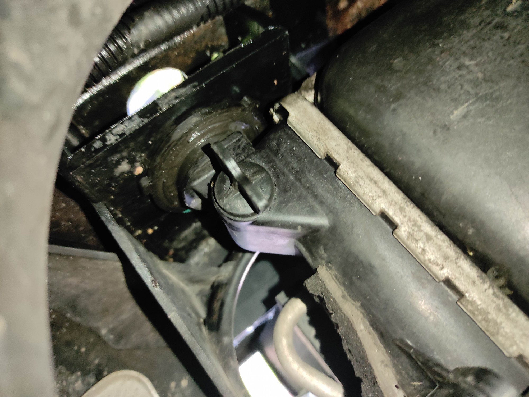

Witam mam pytanie zauważyłem że ubywa mi płyn chłodniczy szukałem i znalazłem tutaj mokro przy kraniku tak ma być ? Chyba raczej nie bo bardzo mokro a płyn ubywa ten kranik się wymienia czy coś miał ktoś taki problem doradzi Ktoś? Jeszcze poproszę jak wyciągnąć tą chłodnice najlepiej żeby dużo nie rozbierać hehe schemat jakiś

To nie kranik to scieka z wymiennika. Rozgladaj się za nową chłodnicą.
