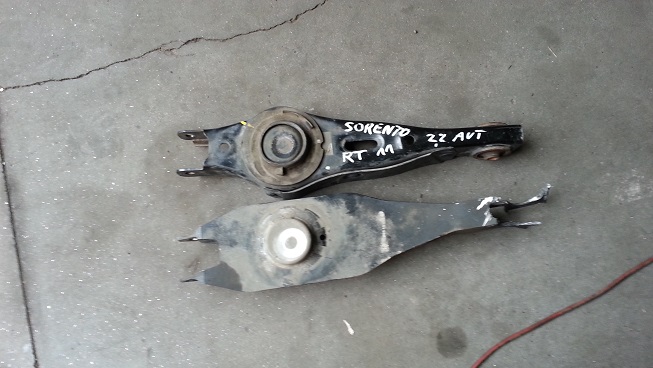

W zasadzie niemal od początku, coś czasami zaskrzypiało w tylnym zawieszeniu..... nie przykładałem do tego wagi...... bo.... niezbyt często to było. Również @dynamic testując auto zauważył lekkie ściąganie w prawo......
Parę dni temu, zupełnie nagle zrobiła mi się kierownica ok 15st. w lewo. Pojechałem do serwisu za miedzą, aby skontrolowali zawias i ew. ustawili geometrię. W zawiasie nic nie znaleziono, geometrie ustawiono - przestawione było prawe tylne koło.
Auto jeździło normalnie, tylko koszmarnie z tyłu skrzypiało. Wracając o 2 w nocy z pracy, skrzypienie było wq..... .

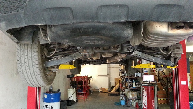

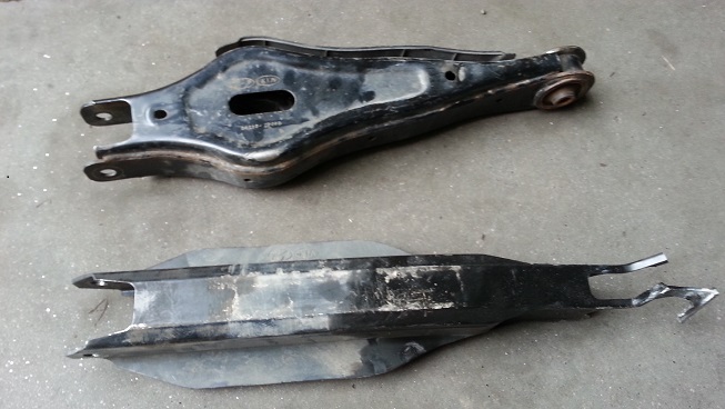

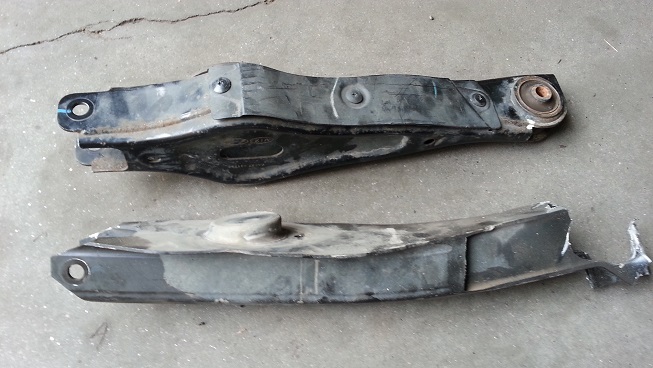

Wlazłem pod auto i ku memu zdziwieniu, zauważyłem, że prawy tylny wahacz zsunął się jedną stroną z tulei met-gum. a druga strona jest mocno wyrąbana. Następnego dnia zacząłem szukać wahacza. jakież było moje zdziwienie gdy zdjęcia whacza na aledrogo zupełnie nie pasowały do tego co mam w Sorci. przede wszystkim u mnie wahacze są aluminiowe, a te z netu stalowe. okazało się że na rynek EU były tylko stalowe..... OK tylko czy będą pasowały? nie mając innego wyjścia kupiłem używany stalowy. Oczywiście śruba od wahacza była zapieczona i bez cięcia nie poszło. ori śruba z podkładka - 86zł i to po 30% rabacie.
Wahacz stalowy pasował plug`n play. jednak różnica w masie wahaczy jest ogromna. Wymienię i lewy na stalowy, szczególnie, ze alu ma konstrukcje delikatną, a tuleja trzyma się na 2 kawałkach 'blachy" 4 mm grubości.
