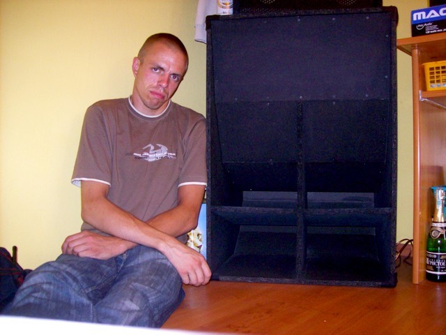

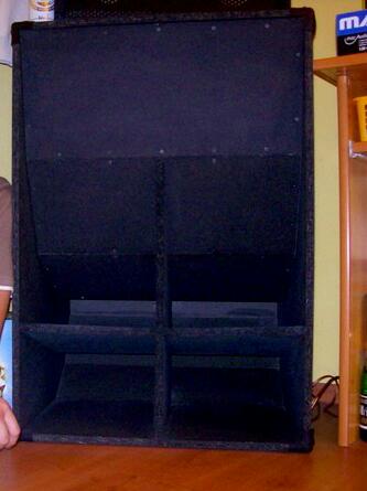

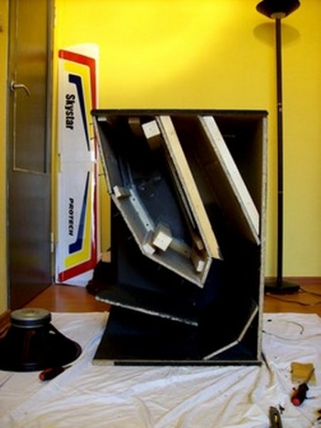

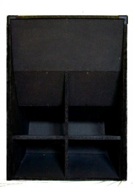

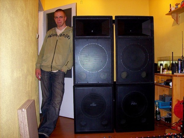

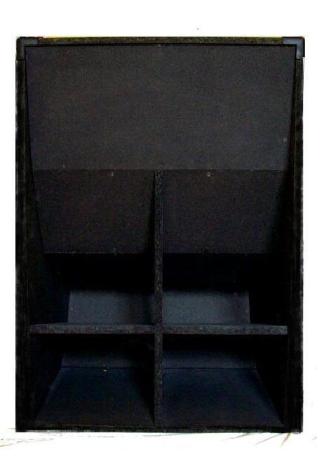

Witam wszystkich zainteresowanych tematem - chciałem Wam zaprezentować moje wynalazki, które do niedawna "popełniałem" w czasie wolnym - czyli przeważnie kosztem zarwanych nocy :) Projekty, obliczenia i wykonanie w pełni samodzielne. Jedynie przy projektowaniu zwrotnic korzystałem z pomocy kolegi elektronika. Wyprodukowałem tego znacznie więcej ale niestety, zachowało mi się tylko kilka fotek - całą resztę szlag trafił wraz z nośnikiem, na którym się znajdowały. Cholernie nad tym ubolewam bo było tam udokumentowane całkiem sporo ciekawych projektów :( Mam nadzieję, że dane mi będzie jeszcze powrócić do tego zajęcia bo zazwyczaj radość z efektów końcowych jest naprawdę niemała :) Jeden z zestawów zatrzymałem naturalnie dla siebie :) Jeśli coś mi ze zdjęciami nie wyszło, to sorry wielkie :)
horn basowy w przekroju
To mój osobisty testowy realizator dźwięku :)
Sorry, że tu straszę ale stoję tu po to, żeby w przybliżeniu zobrazować rozmiary zestawu :) To akurat jeden z mniejszych jakie zrobiłem.

a skąd wiesz jak wkładać te przegródki w środku? przesunięcie o centymetr może dawać już inne efekty, czy to nie ma znaczenia?
bocian
Posty: 540
Rejestracja: piątek, 8 marca 2013, 12:26
Skąd jesteś: GND
Re: Moje estradowe wynalazki
#4 Postautor: bocian » wtorek, 28 października 2014, 12:56
Admin pisze:a skąd wiesz jak wkładać te przegródki w środku? przesunięcie o centymetr może dawać już inne efekty, czy to nie ma znaczenia?
Rozumiem, że chodzi Ci o przekrój tej tuby basowej. To jest temat rzeka i można by pisać bez końca, więc napiszę tylko pokrótce. Nie w każdym przypadku przesunięcie czegoś o centymetr szkodzi. Pomijając komorę za głośnikiem, ważne jest żeby zachować właściwą geometrię tuby. Niezmiernie ważna jest też precyzja wykonania poszczególnych elementów ( wszystko musi być bardzo dobrze spasowane a cała konstrukcja po zmontowaniu bardzo sztywna ). Konstrukcje tubowe to akurat najtrudniejszy temat jeśli chodzi o kolumny. Tu też nie wszystko poszło mi dokładnie tak jak chciałem ale efekt końcowy i tak był bardzo przyzwoity :)
