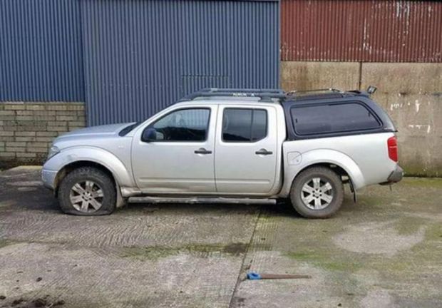

Klasyczna rama, gwarantująca sztywną i solidną konstrukcję, to jeden z głównych powodów, dla których ludzie decydują się na samochody typu pickup. Kiedy więc okazuje się, że danym modelu pickupów masowo ramy pękają, problem zaczyna robić się naprawdę poważny. A właśnie coś takiego przydarzyło się Nissanowi, z bardzo popularną w Polsce Navarą.

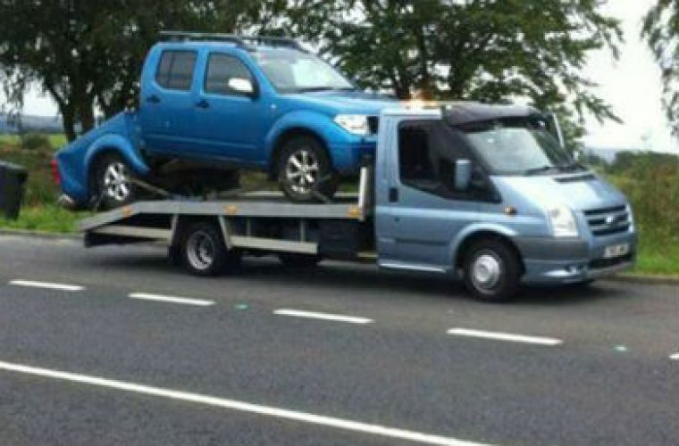

Rośnie liczba posiadaczy złamanych Nissanów, w których rama pękła między kabiną a skrzynią ładunkową. Są to między innymi osoby z branży budowlanej, które używały swoich pojazdów zgodnie z ich przeznaczeniem – do wożenia narzędzi pracy, czy też ciągania przyczep.
Rozgoryczeni posiadacze Nissanów postanowili się zrzeszyć.
Ich grupa urosła w końcu do kilkunastu tysięcy osób, które skutecznie przyciągnęły uwagę mediów

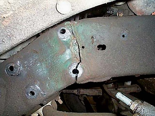

Źródłem problemów Nissana jest nadmierna podatność konstrukcji na rdzę, skutkująca osłabieniem ramy i w końcu jej złamaniem.
Kilka dni temu do jednego z serwisów przyjechała na przegląd Navara . Gra w jednym z popularnych seriali tasiemców.
Podniesiono auto w górę i nagle z auta zrobił się balon .
Wygięło się w łuk.
Czym prędzej opuszczono samochód. Rama była już tak cienka, że groziło to jej złamaniem.

To wszystko efekt projektowania komputerowego.
Wcześniej gdy komputery nie miały dużych mocy obliczeniowych, stosowało się pewne reguły konstrukcyjne, które często miały 100 krotnie większą normę trwałość, niż zakładana. Teraz dzięki modelowaniu komputerowemu przyjmuje się 10 krotne przewymiarowanie. I wszystko jest dobrze gdy, stop jest taki jak zakładał projekt i całkowity brak korozji. Jeśli auto jest przeładowywane, jeździ po dziurach, pojawia sie korozja to rama się poddaje. Moim zdaniem pozew zbiorowy jest wspaniałym pomysłem, bo nie można tolerować takiego podejścia. Z jednej strony wszyscy gadają o ekologii, odpadach zasypujących Afrykę, a z drugiej strony wprowadza sie do obiegu produkty, które po 10-12 latach są niezdatne do naprawy i użytkowania.

Pękło w miejscu gdzie sztywność układu rama/nadwozie jest najmniejsza.
Odkąd komputery liczą konstrukcje coraz więcej jest inżynierów bezmózgowców z klapkami na oczach.

Uszkodzenie to jest charakterystyczne tylko dla modeli D40, wyprodukowanych w Hiszpanii w latach 2005-2008.
