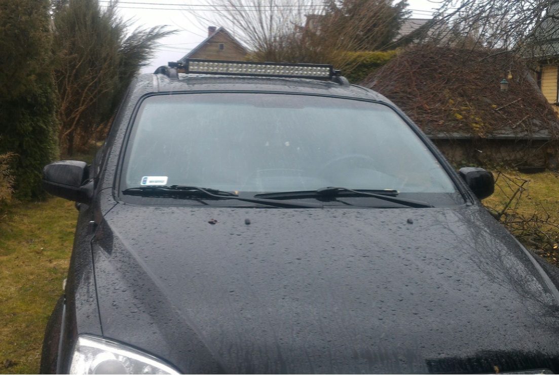

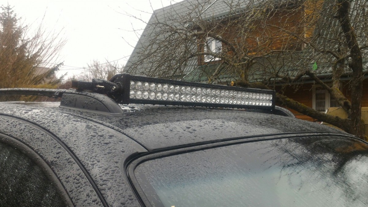

Taka ciekawostka gdyby ktoś chciał jednak na dach wrzucić led bara.
Szerokości:
113 cm (między rynnami - tam gdzie są uszczelki) LED 42" (prosty i łuk ładnie pasują)
96 cm (między relingami - tu nie muszę wyjaśniać) LED 38" (jak dla mnie tylko prosty ma sens w tym miejscu i 38" wchodzi bez mocować oryginalnych na styk! nie widziałem 36")
131 cm (szerokość dachu od krawędzi do krawędzi) LED 52" (raczej łuk mocowania trzeba ustawić do wewnątrz i wystaje po kilka mm za obrys auta)
PS
Zbychu na tym filmie zarówno konektory jak i lutowanie robione było żałośnie.
Przewód można tak puścić ale nie w takiej izolacji 2 mc-e i po niej.
Ale fajny pomysł z mocowaniami. Można bez większego problemu w domu takie grubnąć :D
Jeśli ktoś nie chce korzystać z mocowania do relingów.
