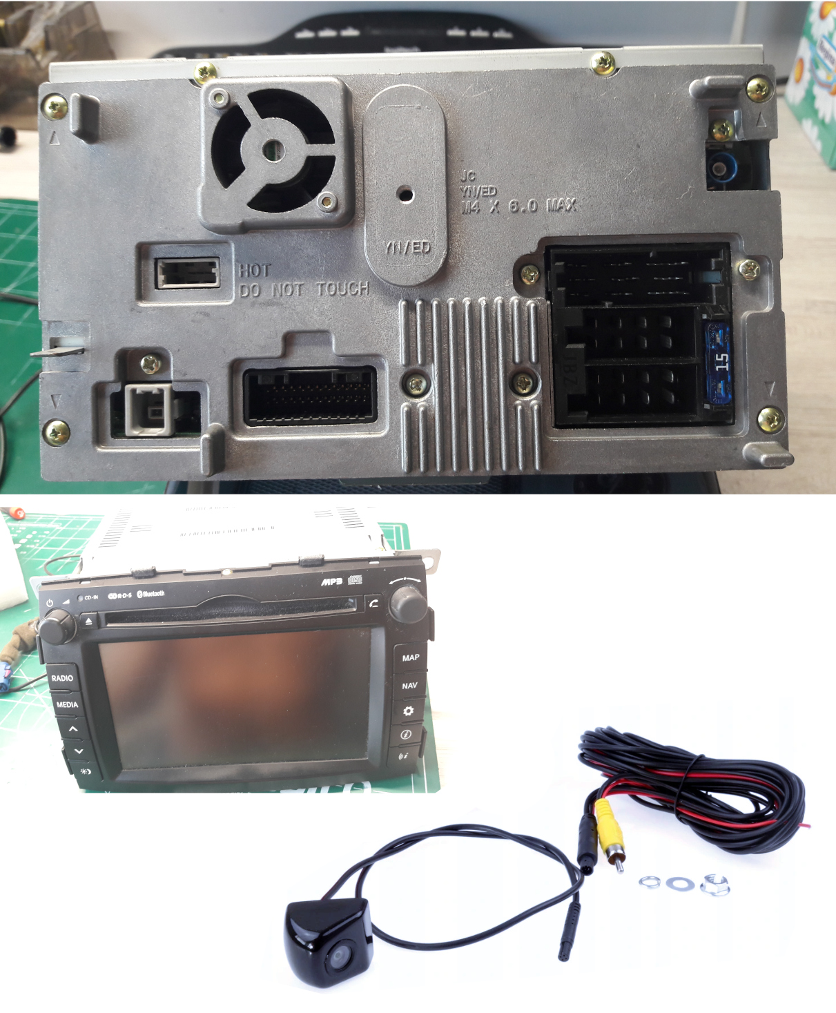

Witam,
Czy do tego radia da się podłączyć kamerę cofania, którą niżej wkleiłem, zakończona jest czinczem.
Jest jakiś adapter, kostka który można użyć do podłączenia czy trzeba jakoś bezpośrednio się wpinać do kostki fabrycznej radia?
Bardzo dziękuje za wszelkie wskazówki i informację jak sobie z tym poradzić :hmm:

#2 Postautor: hunter » poniedziałek, 20 lipca 2020, 21:55
A co jest z Twoją kamerą w klapie?

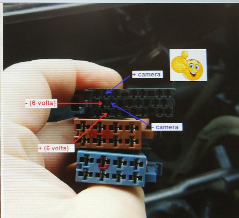

nie mam fabrycznej kamery, zalożyłem taką z allegro, pytanie moje czy da się ją podłączyć do oryginalnego radia?
Na ruskim forum znalazlem takie zdjecie z rozpiską pinów, czy jak podepne pod nie bezpośrednio kamęrę i kabel od zasilania to kamera cofania będzie działać? :help:

#4 Postautor: hunter » wtorek, 21 lipca 2020, 19:40
Sprawdzałeś kostki od Twojego radia czy pasują do stacji multimedialnej :hmm: Sprawdź podłączenia tej kamery metodą próby. Stacja multimedialna nakłada na obraz z kamery swoje kolorowe ramki .

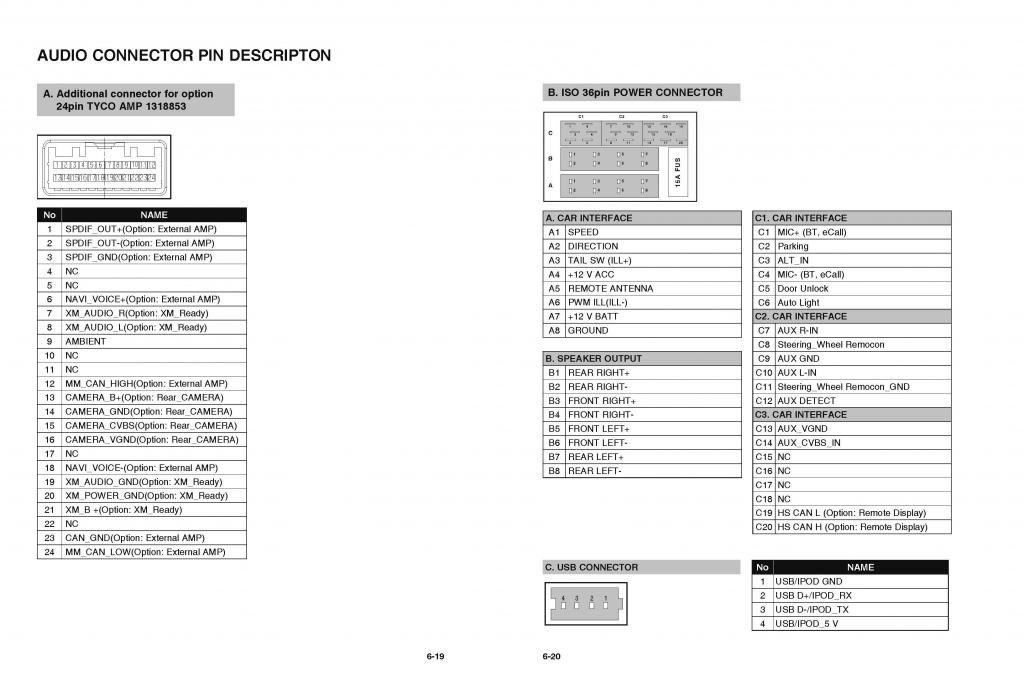

Z ciekawosci poszukalem w google rysunkow radia, i teoretycznie wtyczki na moje oko wygladaja tak samo, ze jest jeden standard, jeśli to co wyzej nie bedzie pasowac to do ktorych kabli powinienem sie wpiąć, wg poniższej tabelki pod radiem?

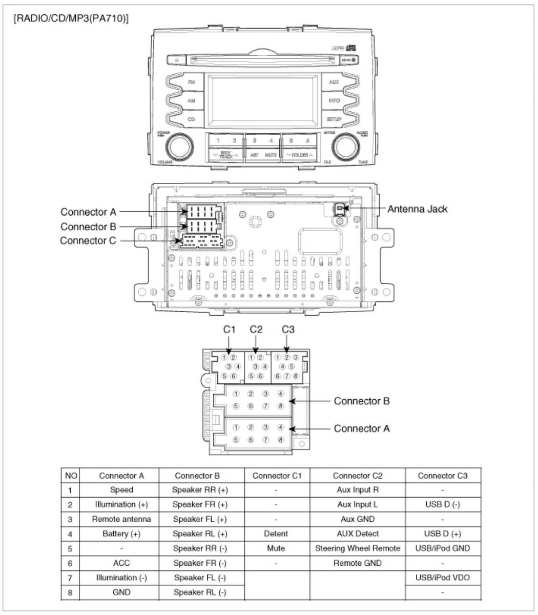

Tutaj masz do porównania piny w stacji którą chcesz zamontować.

#13 Postautor: tabast » sobota, 25 lipca 2020, 17:07
Według schematów powyżej masz zamienione 3 piny. 4, 6, 7.
Czyli: podświetlenie, zasilanie, podtrzymanie pamięci. Mogło przez to ci spalić jakiś bezpiecznik.

#14 Postautor: hunter » sobota, 25 lipca 2020, 19:36
Właśnie po to zamieściłem schemat i pisałem o sprawdzeniu pinów. :( Błędów jest więcej :idn:

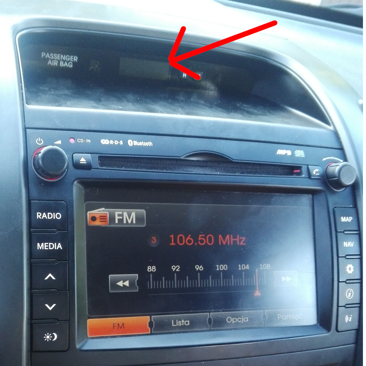

#15 Postautor: kiasorentoll » poniedziałek, 27 lipca 2020, 18:30
W sobotę pozmieniałem kable, uruchamianie radia normalnie działa, jednakże szczęście długo nie trwało :mad: dziś rano zobaczyłem że nie wyświetla mi godziny, jak na zdjęciu (bezpieczniki popołudniu sprawdziłem wszystkie są okej) Podpowie mi ktoś jak zlikwidować nową usterkę :help:
