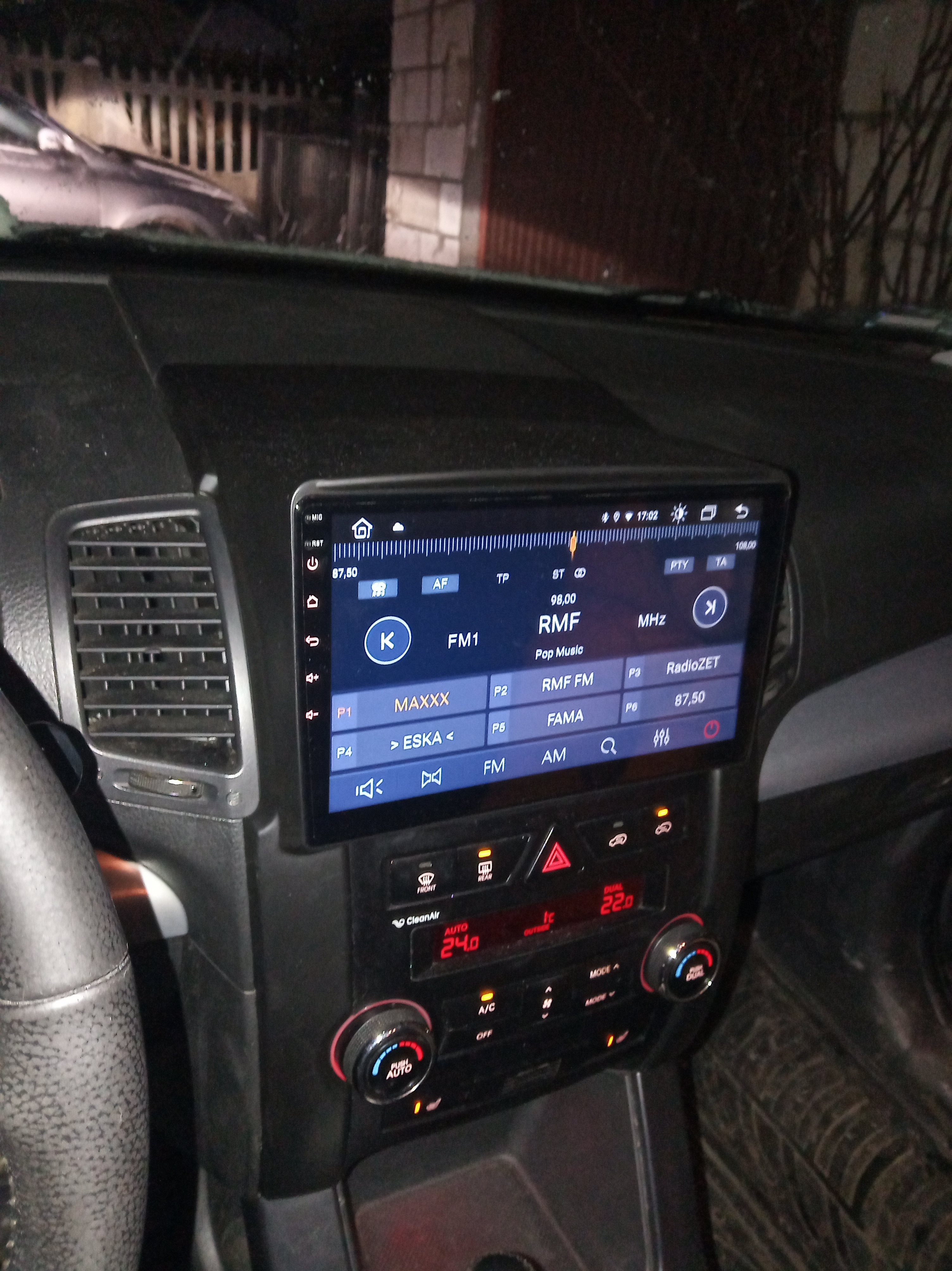

#4 Postautor: siwan » poniedziałek, 23 grudnia 2024, 23:47
U mnie radio miało przejściówki dedykowane do samochodu nic nie musiałem kombinować z instalacją. Radio też miałem wcześniej zwykle bez bluetooth. Klawisze z kierownicy tylko musiałem poprzypisywac w ustawieniach.
A kwestia wyłącznia to u mnie jest tak że gasząc się nie wyłącza tylko gdy otwieram drzwi tak jak światła postojowe.
