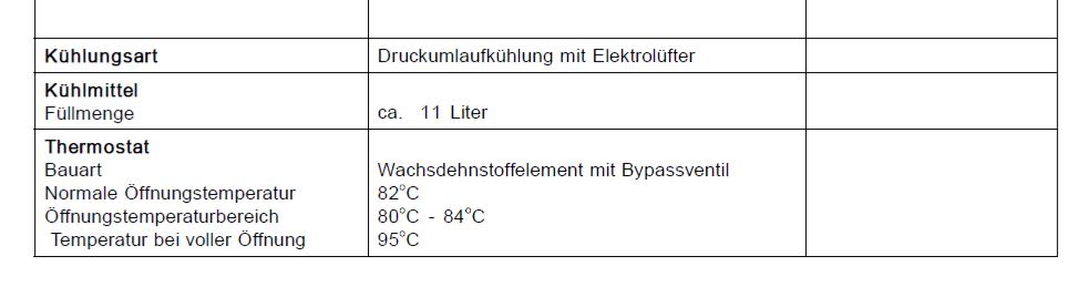

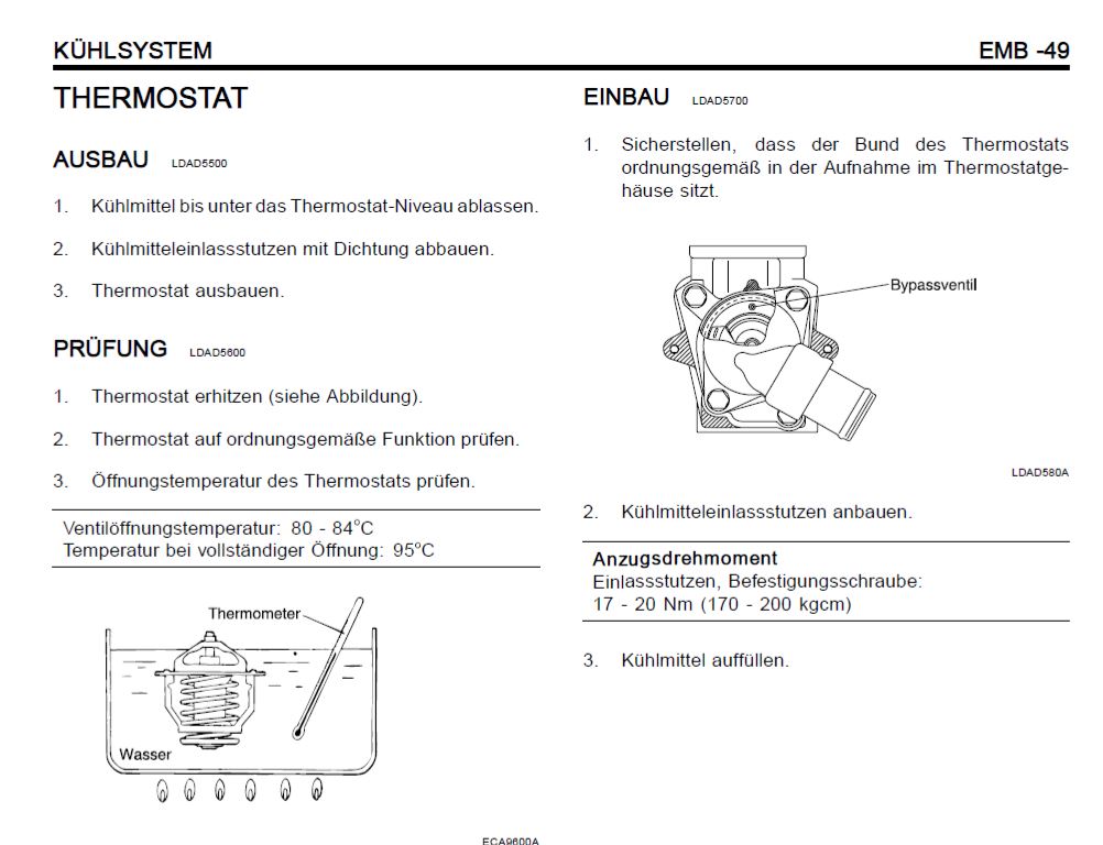

Hej,co to za teorie z niedogrzanym silnikiem ? :lol: Skoro jest termostat z początkiem otwarcia 82 stopnie to w chłodne dni jak obecnie teraz za oknem temp będzie oscylować właśnie w tej okolicy.Sprawdzałem to ostatnio u siebie jechałem autostrada było ok 2 stopni w plusie na zewnątrz,i według programu diagnostycznego temp dobijała własnie do rzeczonych 82 stopni po czym po chwili spadała do 78/79 i znowu wzrastała do 82 i znowu lekki spadek.Uważam to za normalny stan rzeczy bo chłodnica jest zimna więc termostat dochodził do 82 po czym się uchylał i wpuszczał zimny płyn z chłodnicy temp spadła wiec zamykał się po to on tam jest i tak ma działać :happy2: .

W Sorento 3.5 temperatura otwarcia termostatu wynosi 82 stopnie , skoro takie są zalecane to jaki jest sens prowadzenia dyskusji o niedogrzaniu ? Po za tym jest to temat o nieprawidłowych wskazaniach wskaźnika .
