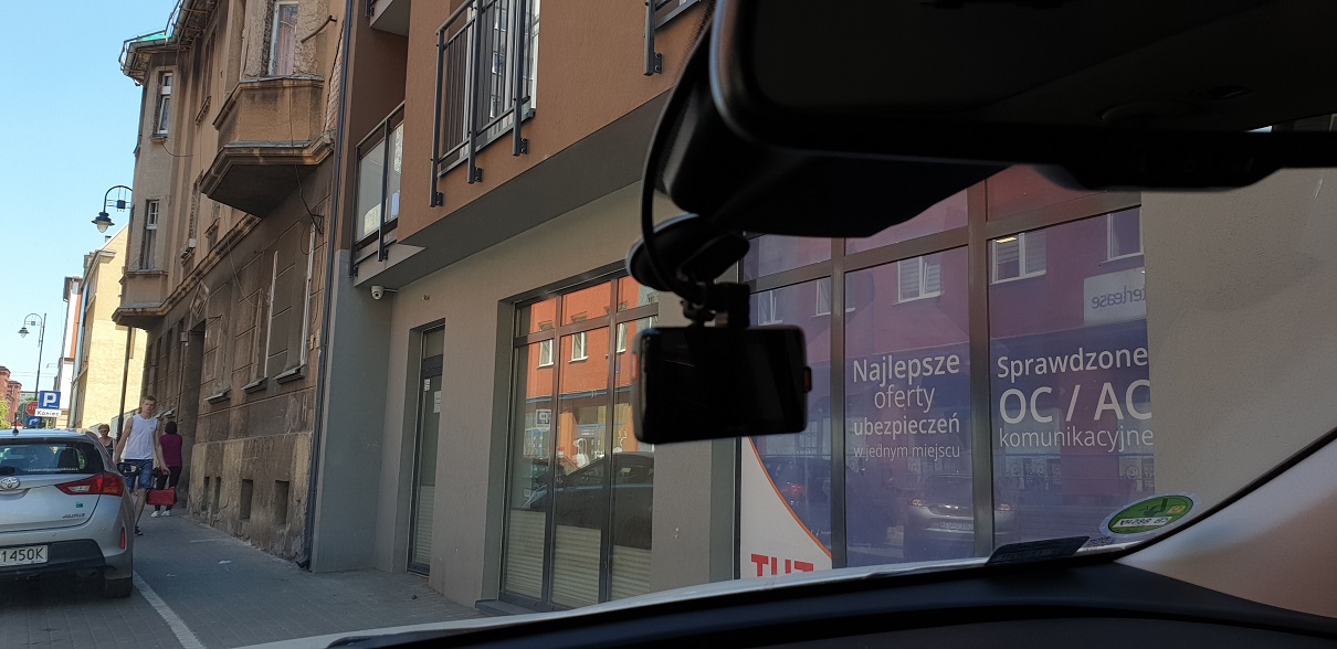

Jak wielu z was , również posiadam rejestratory jazdy na przód i tył.
Zastanawiało mnie jak w estetyczny sposób zamontować całość, by nie wisiały kable i nie denerwowały.

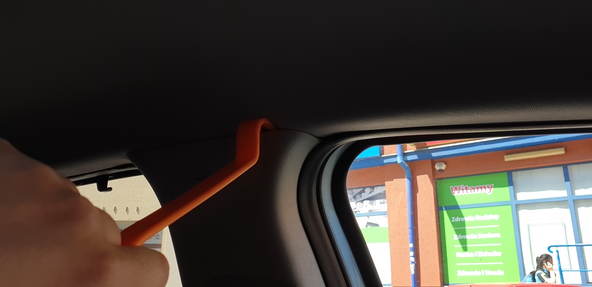

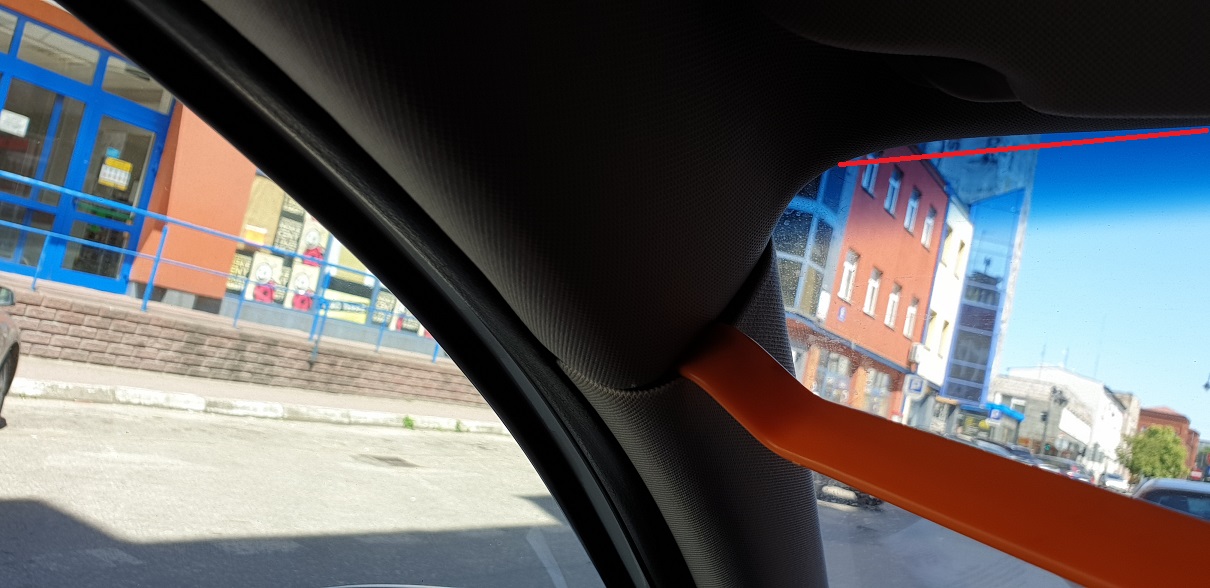

1. Na samym początku szału nie ma, bo ciężko z miejscem przy lusterku, by ukryć kable.

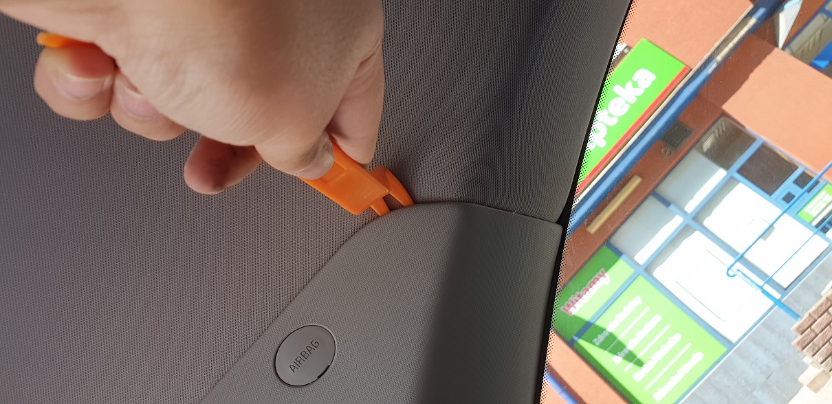

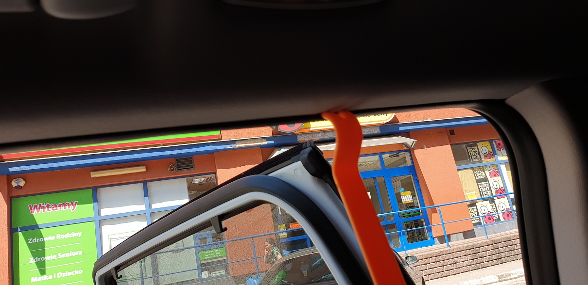

2.Prowadzimy kable wzdłuż szyby, wpychając je pod materiał, po odgięciu materiału jest puste miejsce, gdzie można ułożyć kable.

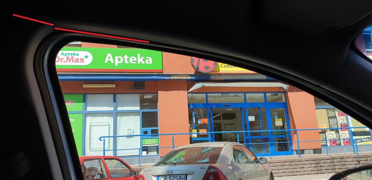

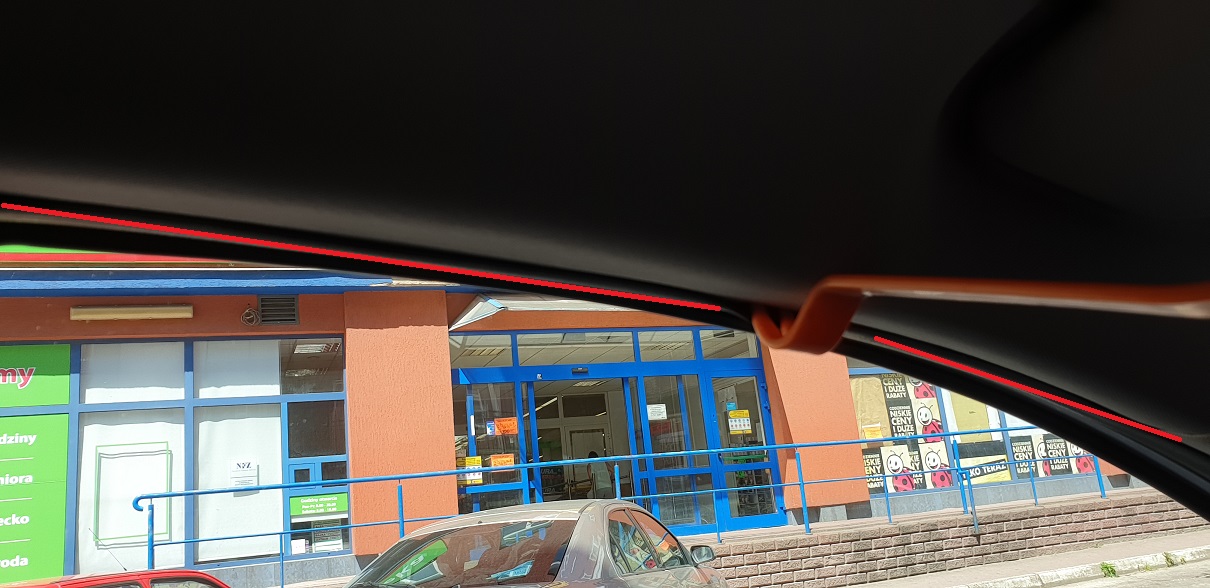

Czerwona linia imituje kabel :roftl:

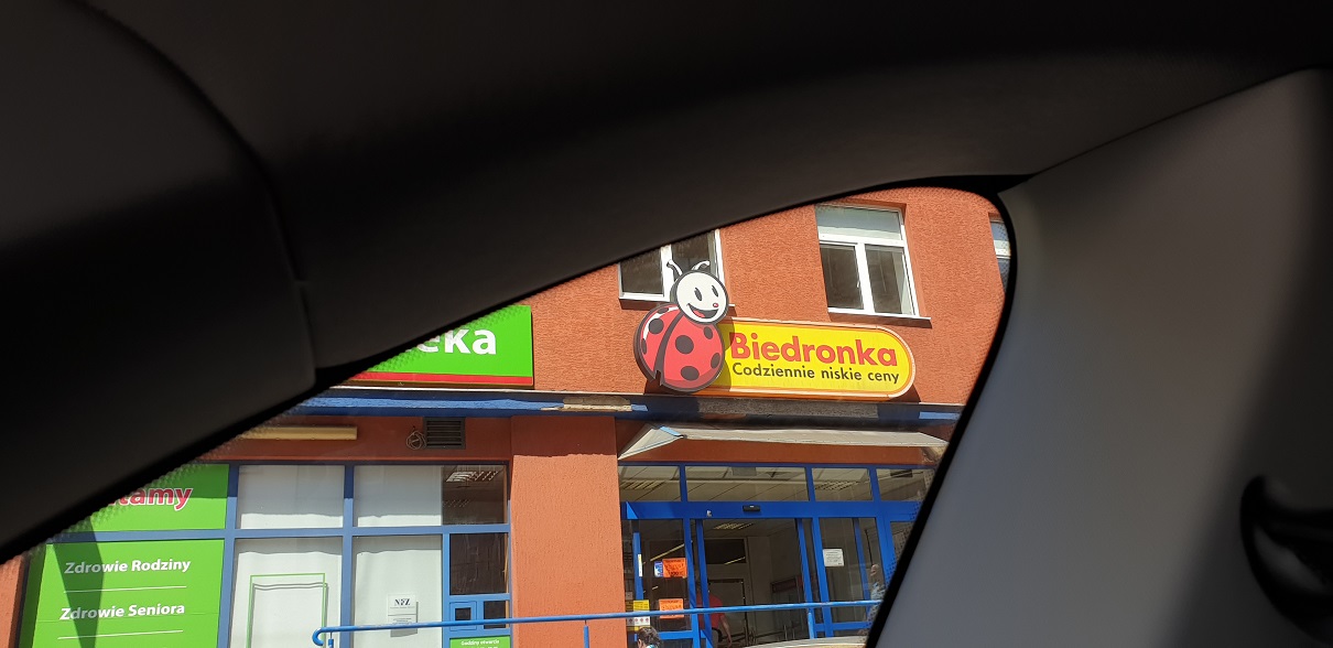

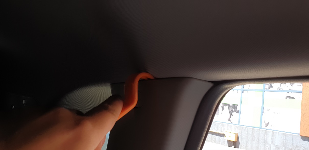

schodzimy do słupka ,odchylamy i wkładamy za słupek.
4.następnie idziemy linia uszczelki przy drzwiach, odciągamy ją i również kable wciskamy pod materiał, tak aby uszczelka później nie odstawała.

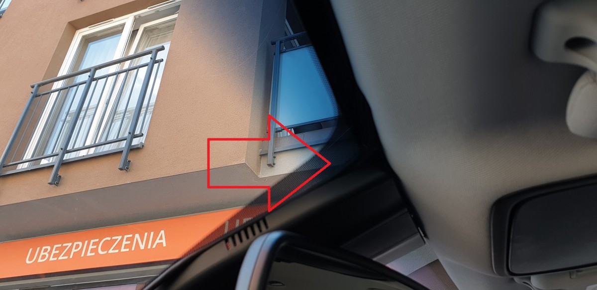

5. wkładamy między środkowy słupek a materiał na łączeniu.
Następnie wszystko dalej jak na zdjęciach , nic trudnego :rolley:

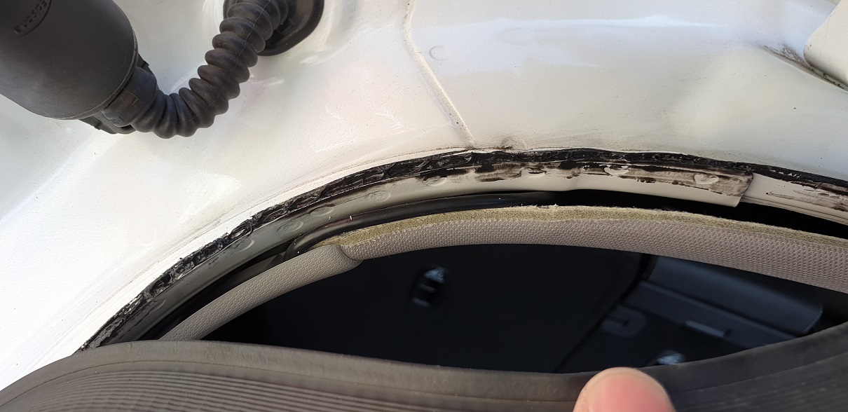

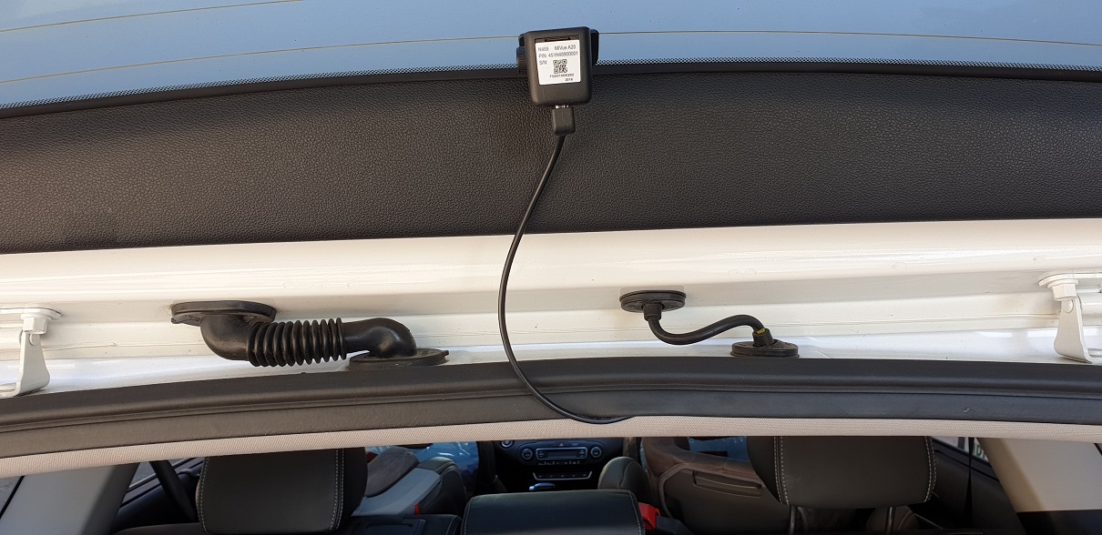

Na sam koniec, ściągamy uszczelkę klapy i prowadzimy kable, szparą miedzy karoseria a tapicerką.
