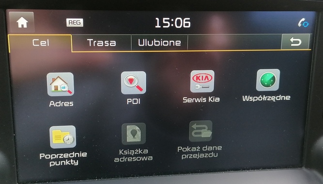

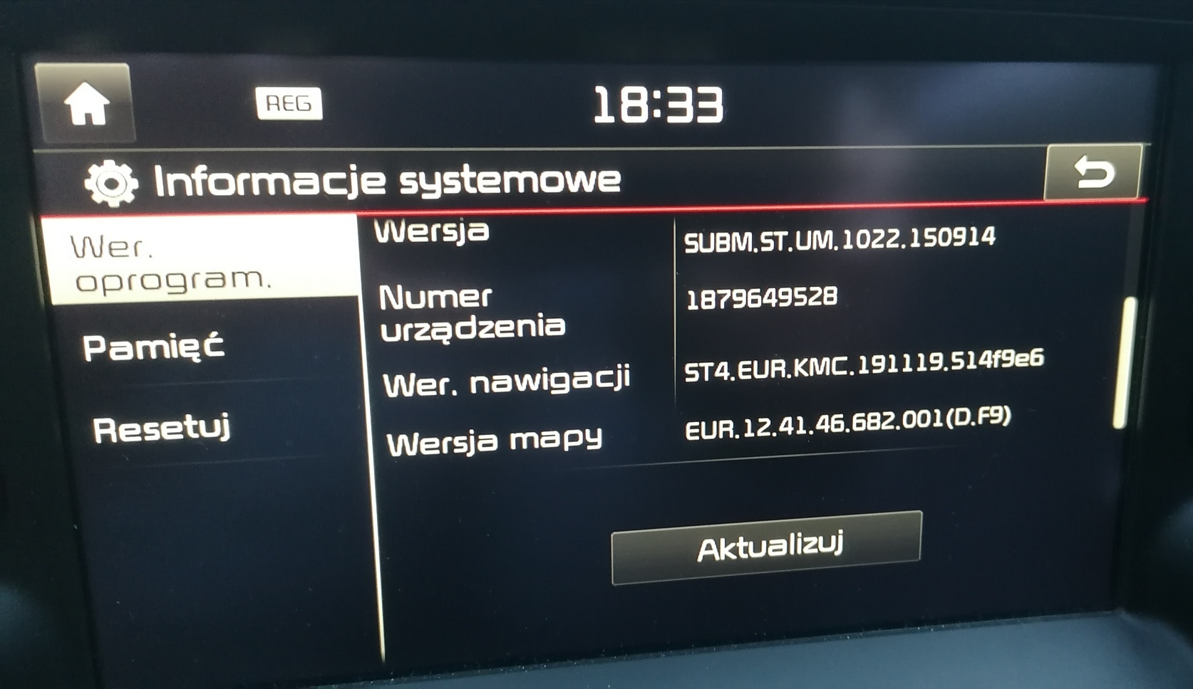

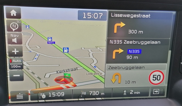

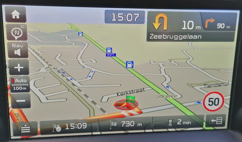

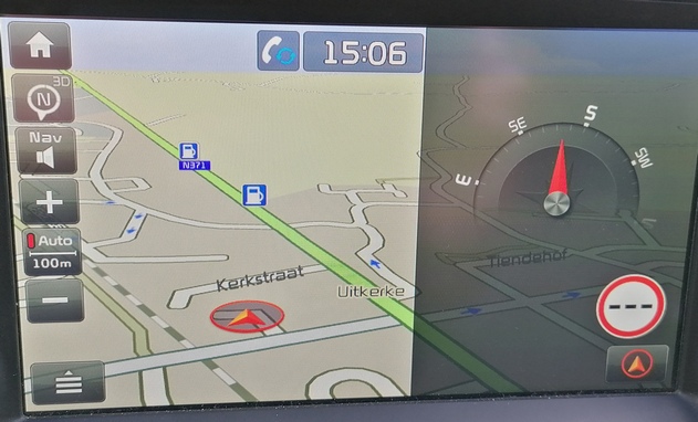

#6 Postautor: mikeszldz » środa, 11 marca 2020, 14:52
Niewiele zmian w porównaniu do wersji 2019, malutka zmiana wyglądu w trakcie nawigowania, zmiana wyglądu niektórych ikonek itd.
2020 rok
2019 rok
