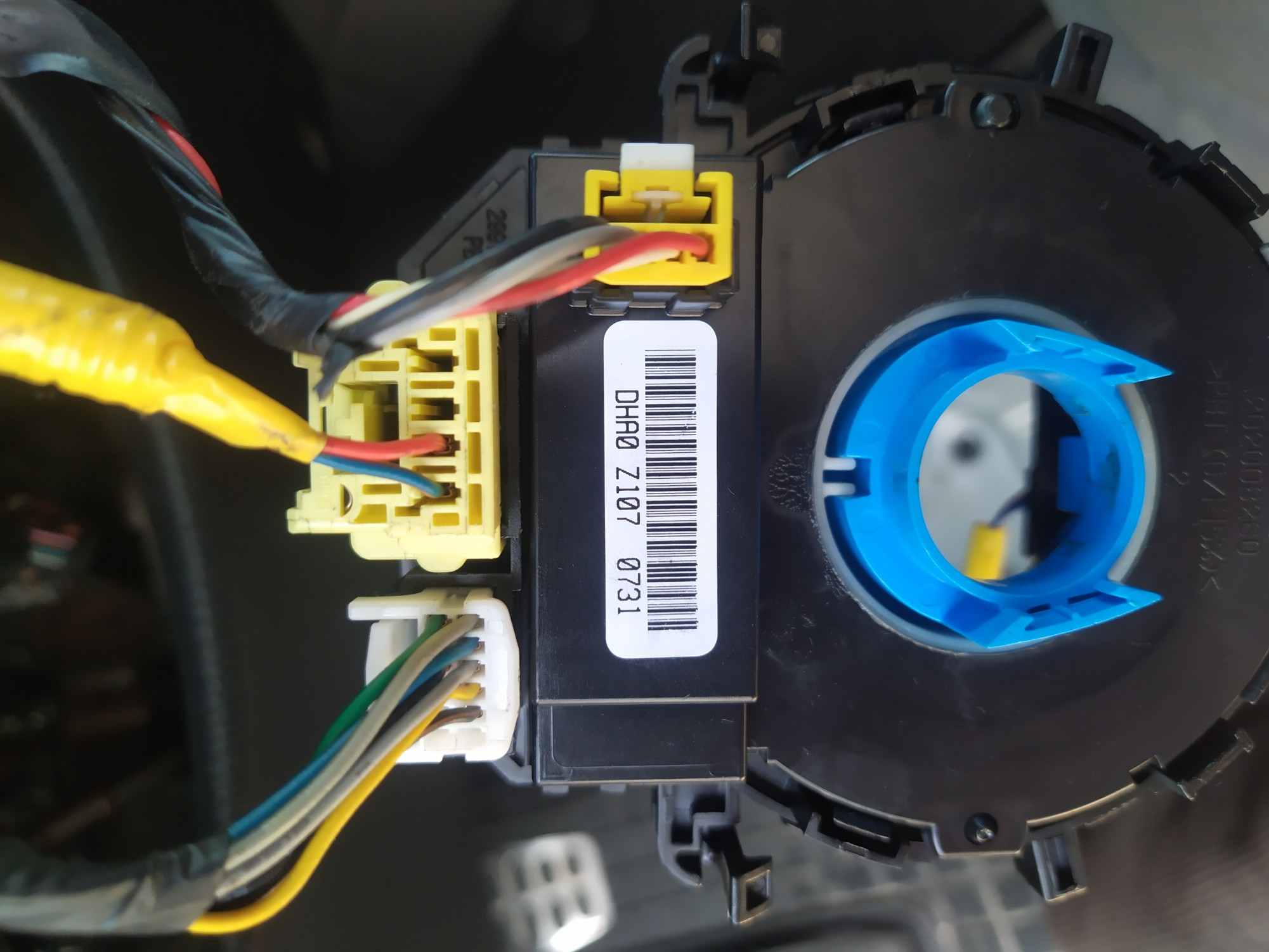

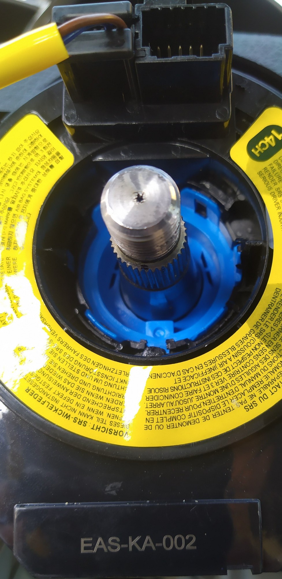

Nie pasują, mają od spodu dwie wtyczki a powinny być trzy.
Właśnie nie wiem dlaczego z tym samym numerem na allegro są inne.
Znalazłem podobne w Picanto. Ciekawe czy będzie pasowało.
Re: Taśma kierownicy
#12 Postautor: Marek » poniedziałek, 28 września 2020, 21:23

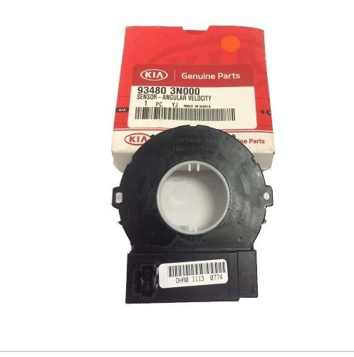

Przyjrzyj się, czy ten moduł z trzecią wtyczka czasami się nie przekłada w całości do nowej taśmy. To jest czujnik położenia kierownicy i występuje osobno bez taśmy.

#13 Postautor: hunter » poniedziałek, 28 września 2020, 23:24
Tu masz oryginał :https://sparekorea.com/product/parts/1775788?no=934902p170
I tu :https://sparekorea.com/product/parts/1775790?no=934902p370
934902P370- CONTACT ASSY - CLOCK SPRING [+] Option Codes: [5894A1] ESC (ELECTRONIC STABILITY CONTROL)[967AA1] AUDIO REMO.[967BA1] ACC REMO.
Data od 15.05.2009 do 23.12.2010
934902P170 - CONTACT ASSY - CLOCK SPRING [+] Option Codes:[5894A1] ESC (ELECTRONIC STABILITY CONTROL)[967AA1] AUDIO REMO.[967BA1] ACC REMO.
Data od 23.12.2010 do 05.07.2012

#15 Postautor: zibi08 » wtorek, 29 września 2020, 09:10
Nie mam czujnika położenia kierownicy, to nie to.
Dzięki hunter , to jest właśnie to.
NTY nie produkuje tego typu taśmy.
Dzięki wszystkim za pomoc,
