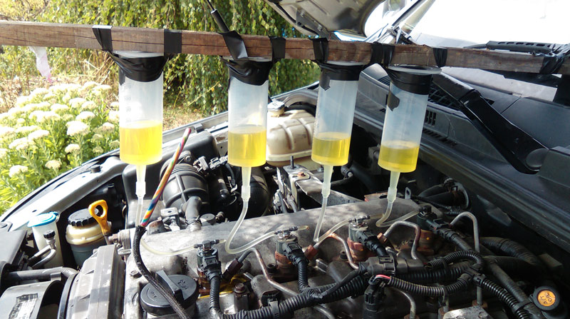

Robiłem wczoraj test przelewowy za pomocą strzykawek.
Czas: 5 minut
Wyniki:
Cylinder 1 - 50ml
Cylinder 2 - 53 ml
Cylinder 3 - 51 ml
Cylinder 4 - 63 ml
Chyba te 63 ml na 4-tym to jeszcze nie tragedia ?

Test przelewowy, czas około 5-6 minut.

Re: Wtryskiwacze - wyniki testu przelewowego
#42 Postautor: andykon » sobota, 22 sierpnia 2015, 13:04
Moim zdaniem wszystko jest ok zwłaszcza jeśli jest to po 5 min. Wygląda na to że przelewy są równe i nie są zbyt wielkie.
Wysłane z mojego GT-I9506 przy użyciu Tapatalka
#43 Postautor: vokal » sobota, 22 sierpnia 2015, 23:16
Miro, wygląda na to, że wtryski na przelewach są jeszcze szczelne i to wszystkie podobnie :ok:
