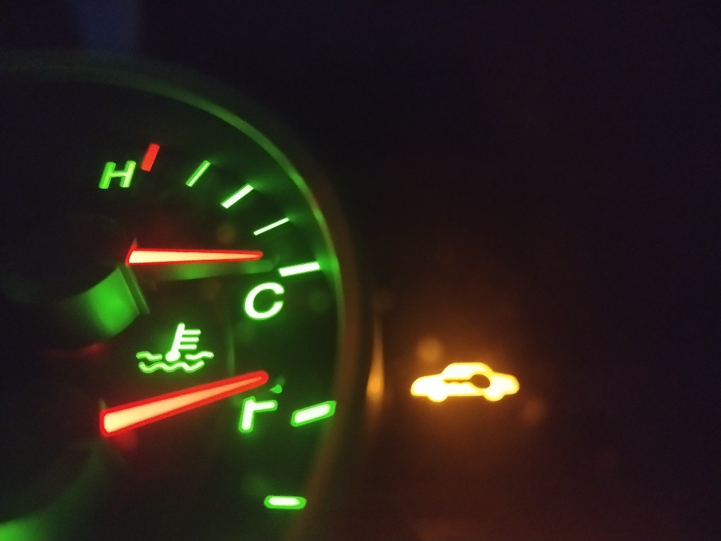

A czy kontrolka immo ( kluczyk na desce rozdzielczej) świeci się po włączeniu zapłonu ? :think:

Nie swieci sie

To nie uruchomisz silnika. Spróbuj zapasowym kluczykiem.

Szczerze mówiąc to nie pamiętam żeby kiedykolwiek mi się swieciła a auto odpalało ale sprawdzę drugim kluczykiem.

Na kluczyku którego używałem do tej pory IMMO(bo taką mam kontrolkę) nie świeci się,po użyciu kluczyka zapasowego kontrolka IMMO się swieci.

Próbuj uruchamiać na tym zapasowym.
Kontrolka immo ma się świecić po przekręceniu kluczyka

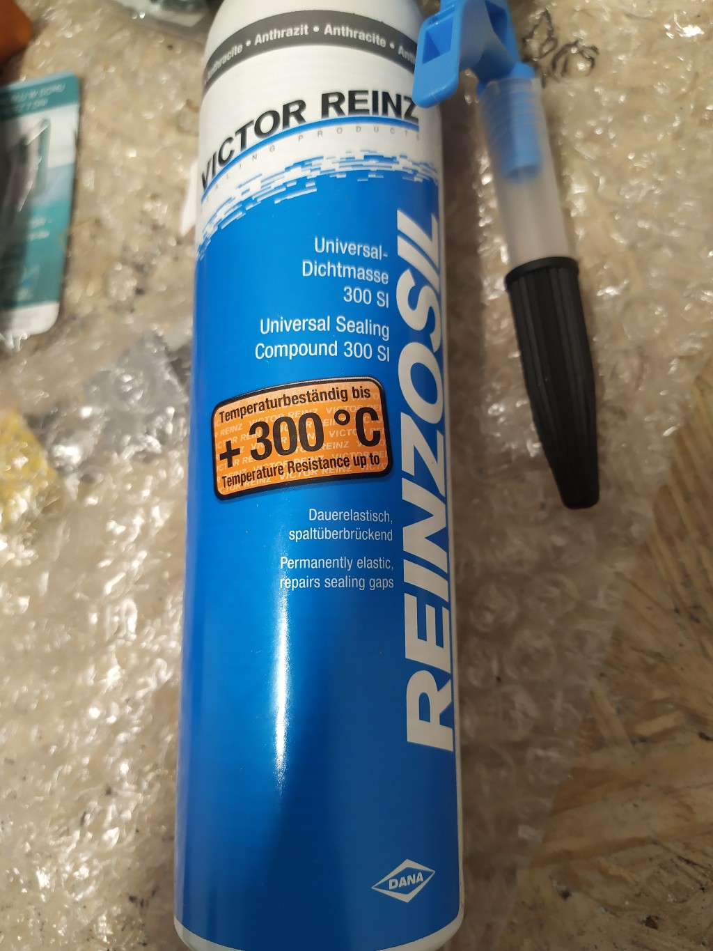

Bede próbował jutro bo przy okazji tej naprawy postanowiłem w końcu uszczelnić osłonę rozrządu którą teraz mam zdjętą.Czy można ją uszczelnić na silikon czy trzeba zastosować jakąś masę uszczelniającą.

#11 Postautor: tabast » niedziela, 3 stycznia 2021, 18:33
Teraz masa do silników w cenie silikonu. Szkoda nerwów na silikon. Grunt to dobrze odłuścić. Ja akurat jestem zadowolony z tego:

#12 Postautor: kamow » niedziela, 3 stycznia 2021, 18:56
No to zastosuję uszczelniacz(sylikon mam w domu)ale jak ma coś sie pocic po silikonie to lepiej zastosować uszczelniacz.

Udało się odpalić auto,szukałem poważnej usterki a nie zwróciłem uwagi na niepalącą się kontrolkę IMMO.Dzięki koledze tabast za podpowiedz.
