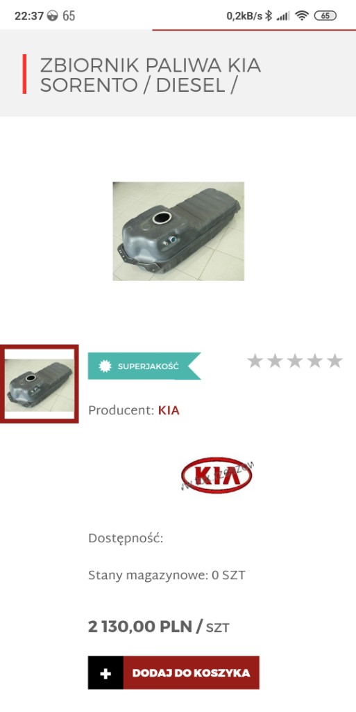

To jest do 2.5 -311103E900 , to do 2.4- 311103E400 przed liftem . Są strony gdzie występują zamiennie ale trzeba to sprawdzić . Źle mi chodzi internet to teraz tego nie zrobię . Jeżeli chodzi o duży filtr to ostatnio któryś z kolegów podawał gdzie można kupić , chyba serwis BGD Tarnów .
Ostatnio zmieniony niedziela, 10 listopada 2019, 22:40 przez Marek, łącznie zmieniany 1 raz.
Re: Filtr siatkowy zbiornika paliwa
#30 Postautor: Andrzej » niedziela, 10 listopada 2019, 22:40
W Rzeszowie nie mają zbiorników.
Ale cenę też mają niezłą :hmm:
