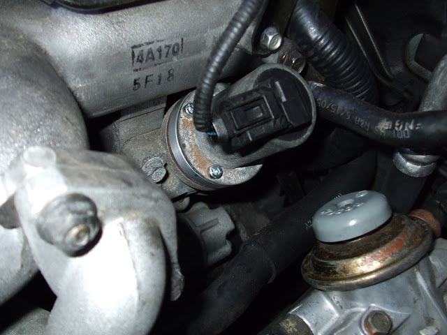

Czytałem trochę na us stronach i ludzie różnie opisywali skutki zaślepienia EGRu. Jedni nie mieli żadnej różnicy, innym wzrosło spalanie, a jeszcze innym podniosła się temperatura robocza silnika :hmm: Trochę może z innej beczki, ktoś może wstawić fotę miejsca zaślepienia EGR, bo tu też spotkałem się z różnymi opiniami ?

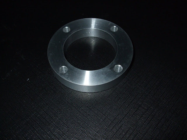

Zbychu pisze:Czytałem trochę na us stronach i ludzie różnie opisywali skutki zaślepienia EGRu. Jedni nie mieli żadnej różnicy, innym wzrosło spalanie, a jeszcze innym podniosła się temperatura robocza silnika :hmm: Trochę może z innej beczki, ktoś może wstawić fotę miejsca zaślepienia EGR, bo tu też spotkałem się z różnymi opiniami ?
Moim zdaniem najlepsze rozwiązanie, to pierścień dystansowy.....wtedy siłownik nie ma kontaktu z zaworem i jest on trwale zamknięty a
elektronika działa bez błędów. :kwink:

Peter
Posty: 929
Skąd jesteś: ...
Re: EGR a spalanie
#8 Postautor: Peter » sobota, 7 kwietnia 2018, 12:38
Czyli konkretnie chodzi o ten pierścień zaznaczony na focie ?
W związku z tym mam parę pytań:
1 Z czego jest zrobiony ten dystans?
2 Gdzie można dostać taki pierścień?
3 Do montażu pierścienia wystarczy zamontować te 3 śrubki które są aktualnie, czy trzeba dawać dłuższe ?
4 Co w przypadku, kiedy jest podejrzenie, że zawór jest zacięty w pozycji otwartej ?

#9 Postautor: Marek » sobota, 7 kwietnia 2018, 13:11
Zbychu , jak się nie zgłosi adresat pytania , to jeżeli pozwolisz to ja Ci odpowiem . :) Wieczorem .

#11 Postautor: Marek » sobota, 7 kwietnia 2018, 13:34
Dystans może być zrobiony , z każdego materiału odpornego na temperaturę i zgniatanie .
Dystans trzeba dorobić , czyli wytoczyć i wywiercić otwory .
Śrubki dłuższe o grubość dystansu .
Otwarty zawór , zdemontować , oczyścić , zamknąć . Czy zabezpieczyć , czekam na odpowiedź . :lol:
Wydaje mi się że ilość śrubek jest większa . :)
Peter
Posty: 929
Skąd jesteś: ...
Re: EGR a spalanie
#12 Postautor: Peter » sobota, 7 kwietnia 2018, 13:39
Jeżeli dystans jest w tym miejscu, to tam są tylko 3 śrubki, ten typ EGRu demontuje się w dwóch etapach, których chciał bym uniknąć z racji ciężkiego dojścia. Na us stronach zaślepiają na dojściu do EGR, lub na wyjściu przy kolektorze wydechowym, ale są tam zdania podzielone co do miejsca, a wszystko rozchodzi się o gazy powrotne. Próbowałem już dojść do wskazanych miejsc, ale po odkręceniu łączenia rur, nie idzie ich nawet ruszyć, wszystko jest tak sztywno, że wydaje się, jakby trzeba było demontować całość.
Re: EGR a spalanie
#13 Postautor: Marek » sobota, 7 kwietnia 2018, 13:51
Ty masz po lifcie , dochodzi jeszcze chłodnicza , tu wystarczy odkręcić dwie śruby poniżej i z boku oraz odpiąć wtyczkę .
Peter
Posty: 929
Skąd jesteś: ...
Re: EGR a spalanie
#14 Postautor: Peter » sobota, 7 kwietnia 2018, 13:57
Ja mam przejściówkę, niby przedlift, ale parę gratów ma już z polifta. Żeby dostać się do drugiej śrubki, by odkręcić EGR wpierw trzeba rozkręcić zawór, aby dostać się do drugiej śrubki mocującej. O jakiej chłodniczce piszesz ?

#15 Postautor: Konto usunięte » sobota, 7 kwietnia 2018, 14:33
Wszystko się zgadza.... :kwink: tylko nie ilość śróbków
ten jest aluminiowy....
