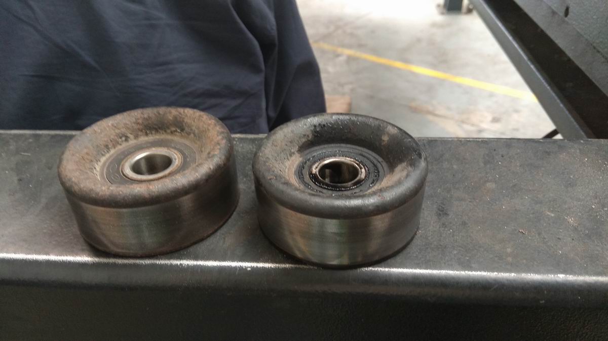

Poruszając każdą z rolek przy pomocy stetoskopu zlokalizowano tą uszkodzoną , okazała się nią górna rolka.
Wygląda to mniej więcej tak.
Górną rolkę jest bardzo łatwo wymienić.
Gdy się sami postaramy, to koszt nie powinien przekroczyć 80 zł.
Jedyną trudność może sprawić klucz , którym luzujemy pasek klinowy, musi być długi, dużo dłuższy niż klucze standardowe.

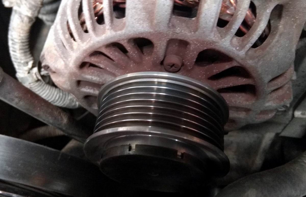

Ale skoro pasek był zrzucony sprawdzono przy okazji wszystkie elementy i wyszło na to, że jednokierunkowe sprzęgło alternatora stoi.
To już trochę większy wydatek niż rolka i trzeba się liczyć z kwotą w granicach 200 zł .

Wymieniono rolkę i sprzęgiełko.

Ja tam wymieniałem same łożyska, koszt dużo mniejszy. Wszystkie rolki wymieniałem na parkingu. Oczywiście pewnie lepiej jest to robić na kanale ale nie było większych problemów z dostaniem się do rolek.

Ja wymieniałem na koreańskie rolki SKF .
Pewnie są jakieś tańsze, ale ja wolałem dobre.
Czyli z tego wynika , że można jeszcze zaoszczędzić :)

Ja zainwestowałem w dobre łożyska :) Rolkom nic nie było ;)

Koło pasowe alternatora też można dostać taniej , lub można zregenerować .
