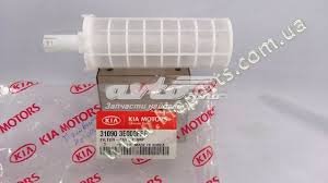

Mam pytanie gdzie można kupić oprócz stron rosyjskich filtr siatkowy długi zbiornika paliwa do diesla 310903E000FFF. Jeśli ktoś ma jakieś namiary to bardzo bym prosił o informacje.

Ciężko.
Nie wiem czy był wogóle dostępny w sprzedaży, czy tylko na wymianę w ASO

Amp4 , masz po lifcie , może nie pasować .
Data mnie zmyliła .
Data mnie zmyliła .
Ostatnio zmieniony wtorek, 3 lipca 2018, 19:21 przez Marek, łącznie zmieniany 1 raz.
Re: Filtr siatkowy zbiornika paliwa
140 KM , to przed liftem , będzie pasował.

Zobacz czy masz rozbieralny smok, w przejściówkach przed liftem były różne montowane. Moim zdaniem wymiana sitka na dłuższe to tylko pudrowanie syfa a nie rozwiązanie problemu.

Zgadza się. Przydało by się wyczyść zbiornik ale brak trochę czasu. Taki filtr nie jest do końca rozwiązaniem problemu ale jednak przedłuży czas czyszczenia filtra.

Mam założony ten większy i od ponad roku nie zaglądałem do zbiornika , ostatnio zrobiłem wgląd , muszę wam powiedzieć że farfocli trochę było w odstojniku , a sitko było czyste .

No właśnie. Gdzie zakupiłeś ten filtr. Jakieś namiary może ??
Arek
Dostałem od kolegi , który kupił do po liftowego i nie pasował .

W serwisie filterek jest nieosiągalny, pytałem we Wrocławiu zarówno w salonie na Szczecińskiej, jak i w Długołęce.
Ktoś z kolegów forumowych miał kiedyś dostęp i kupował je po znajomości, ale niestety nie pamiętam kto to był.
Ja swój zakupiłem od Beaty (dziękuję) i po wymianie przed wakacjami, auto odżyło. W środku obudowy i w samym starym filtrze było pełno "fusów herbacianych" z tym mi się to skojarzyło
Ja wymieniłem ten długi spowrotem na krótki. Przy prawidłowo działającym zbiorniku ( wymieniony na nowy) nie było sensu użytkować tego długiego.
10000 km , rok czasu i mały jest czysty jak z fabryki.

Witam. Upłynęło trochę czasu ale może komuś się przyda. Po długich bojach z serwisami do których pisałem o powyższy filtr niestety albo brak odpowiedzi albo cena z montażem i do tego z kosmosu. Jednak udało mi się namierzyć ów filterek w firmie BDG Tarnów. Bez problemowo wysłali go i od 2 tygodni jeździ zamontowany w autku.
