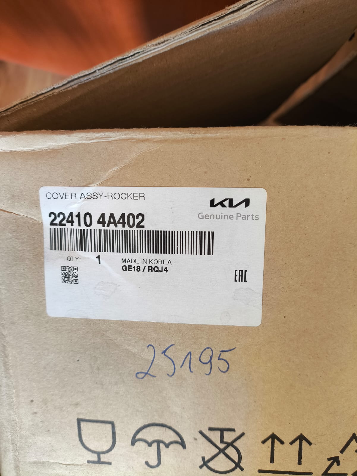

Panowie temat powrócił, bo czołg dalej znaczy teren.
Mechanik stwierdzil, że wymieniona ostatnio pokrywa zaworów (zamiennik) to szajs i przez nią cieknie. Kupiłem pokrywę oryginalną- nie widzę na niej żadnego logo, a numer różni się jedną cyfrą od tego na opakowaniu i ma kilka brzydziej wykończonych miejsc.
Rzućcie proszę fachowym okiem, czy to oryginał czy niekoniecznie.

Re: Peknieta pokrywa
Byly dwa rodzaje pokryw w poliftach podaj VIN to zobaczę
