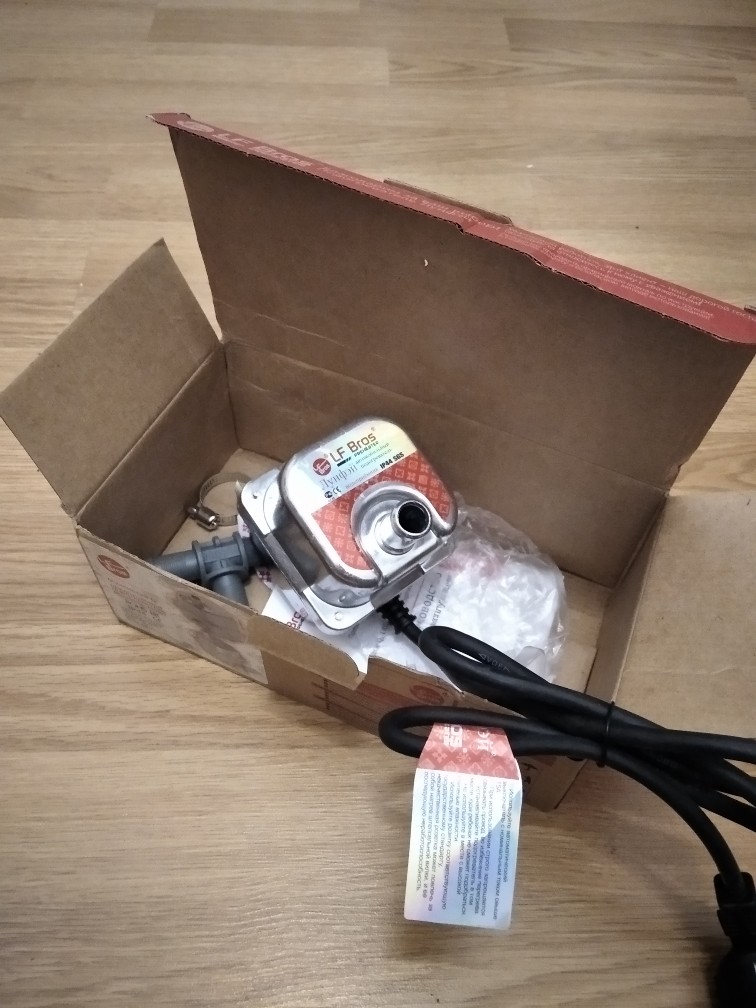

Czy ktoś ma i używa?
Kupiłem od Chińczyka na pewnym portalu internetowym na literę "a".
Może mały, bo tylko 1500W, ale cena 46PLN spowodowała że "zaszalałem". Wybór 1,5kW spowodowany był faktem posiadania przetwornicy 2kW oraz nieograniczonym dostępem do akumulatorów z ciężarówek. Nie zależy mi na zagotowaniu płynu chłodniczego, uważam że podgrzanie do 20-30 stopni w znaczącym stopniu poprawi rozruch starego klekota.
Jeśli są osoby z doświadczeniem w podobnym temacie proszę o odzew.

Będę montował ustrojstwo, w bagażniku 2 aku 225Ah, przetwornica...
Mam pytanie: jak/gdzie najłatwiej przedostać się z przewodami elektrycznymi z kabiny pasażerskiej do silnika?

Po stronie kierowcy nad pedałami o mnie był przelot (taki sam jest po prawej i przechodzi tam rurka od klimy). Ja przeprowadziłem tam przewód +12V do gniazda przyczepy. Ewentualnie poszukać jakiś przepustów. Poza tym po lewej stronie pod osłoną progów od wewnątrz jest można powied więc tunel na kable. Można tam przewód wrzucić i pociągnąć do samego tylnego nadkola.

Dzięki, będę szukał. Prawa strona by pasowała bo chcę wpiąć ogrzewacz w przewód od nagrzewnicy.
Wnętrze kabiny (poza deską rozdzielczą) miałem wypatroszone do gołej blachy, więc znam te zakamarki.

Moje auto ma już swoje nalatane. Wszystkie świece działają. Jeszcze nie było problemów z oddalaniem. Auto pod dachem zarówno w domu (nie ogrzewany garaż) jak i w robocie. Zimą codziennie kilka razy odpalam, aż coś się robi gdy słyszę zimnego diesla. Nie zainwestuję 1200-1500PLN w webasto.
Poprostu złożyło się kilka sprzyjających okoliczności:
- mam przetwornicę która leży kilka lat, nieużywana,
- mam dostęp do używanych aku, niektóre w ciałkiem dobrym stanie, co ważne zawsze mogę wymienić na kolejny (bezkosztowo),
- prąd do ładowania aku - służbowy,
- kupiłem ogrzewacz za śmieszne pieniądze,
- tyle gratów które na wożę 50kg nie robi mi różnicy,
- agregat (2200W) który i tak prawie zawsze jeździ w bagażniku,
Instalację chcę zrobić tak aby można było zasilać z sieci 230v.
Czemu nie spróbować?

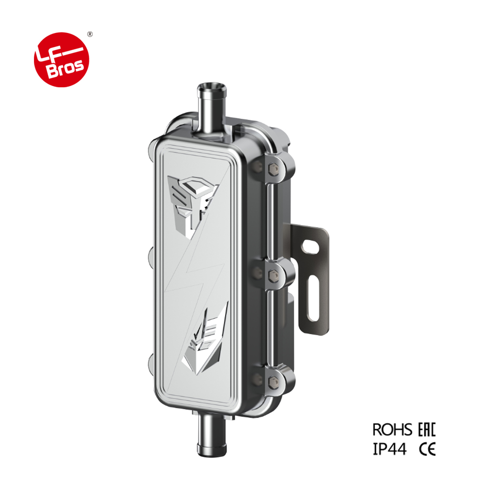

Ja od prawie roku biorę się za montaż ogrzewacza LF Bross 3000W
Z racji, że mieszkam w domu, gniazdo w ścianie zewnętrznej budynku + sterowanie programatorem czasowym.
Graty są - no może oprócz gniazda, które można zamontować w zderzaku, ale czasu brak.
