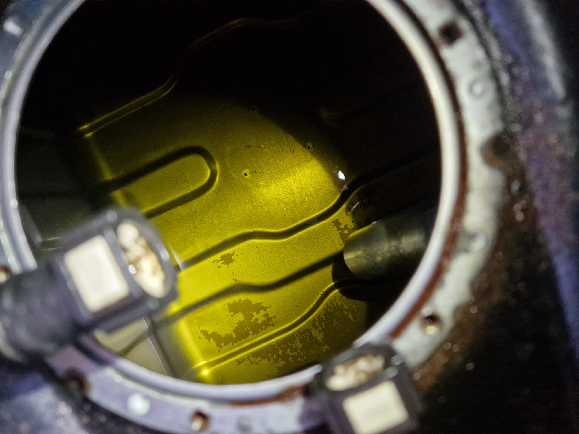

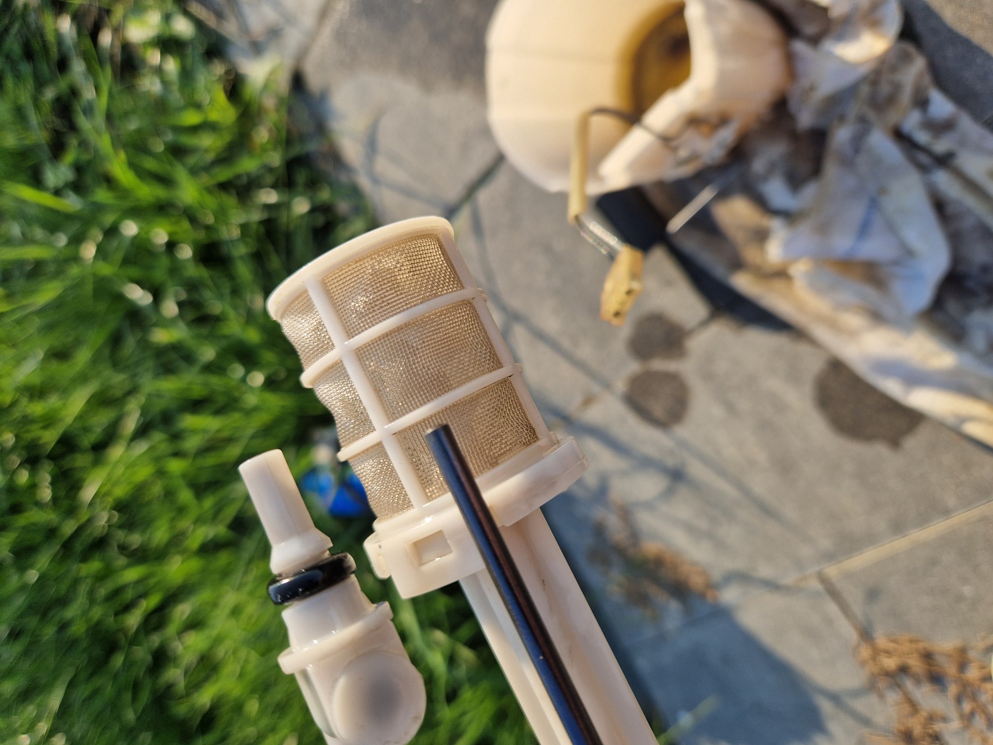

Serwis sugerował, że jak się nie poprawi to wymienić filtr paliwa w baku, ale zaglądałem do tego filtra i sitko jest czyste. Bak miał akcję serwisową przed 2016 rokiem, więc nie widać typowych złuszczeń. Czy jest sens wymieniać filtr w baku? Wrzucam dwa zdjęcia (bak i filtr).
Auto już nie jeździ, nie chcę mieć wstydu przy odpalaniu. Dodam, że zagrzany silnik odpala lepiej, nie idealnie, ale takie 3-4 obroty rozrusznika i nie dymi tak bardzo jak na zimnym.
