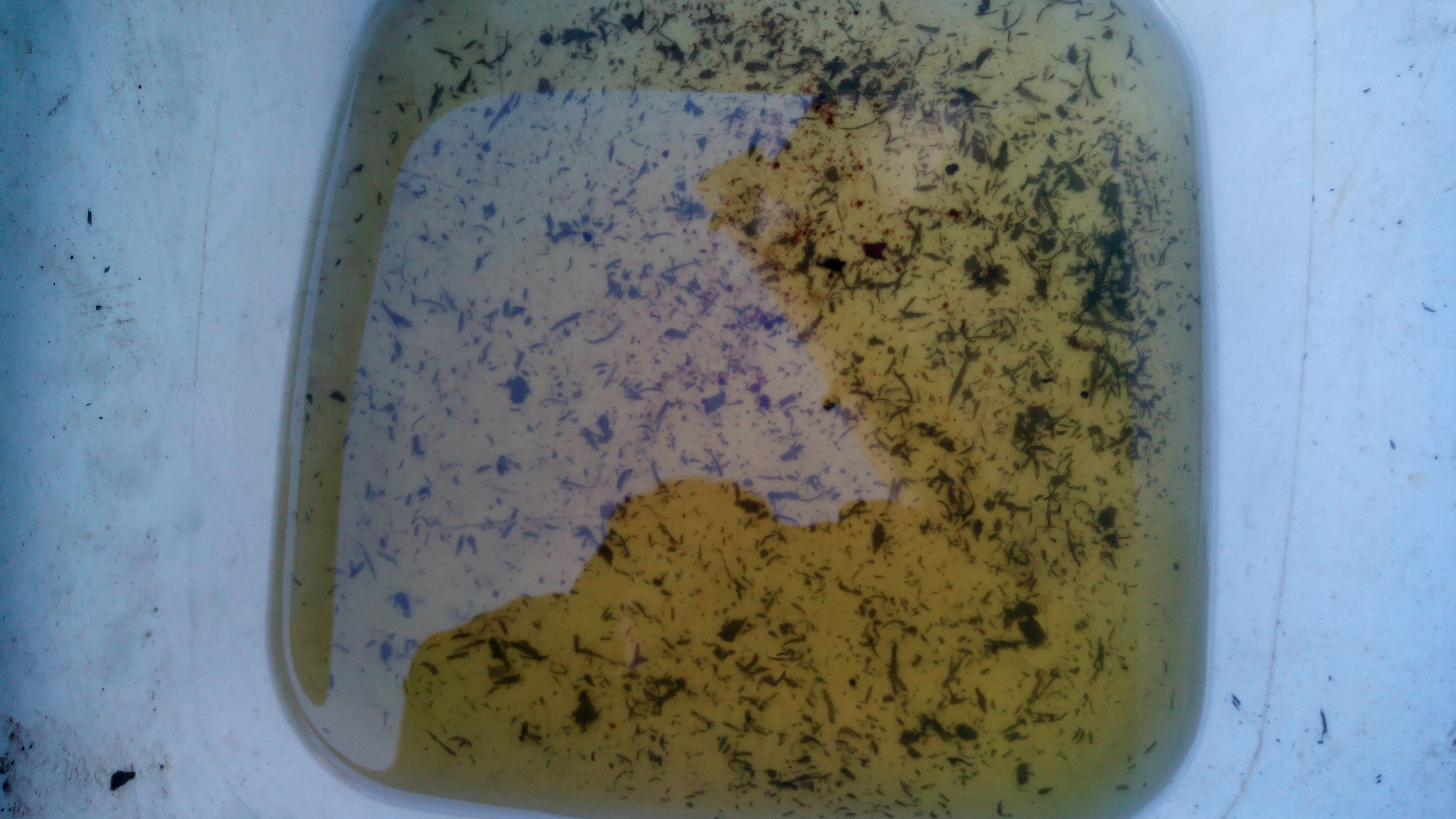

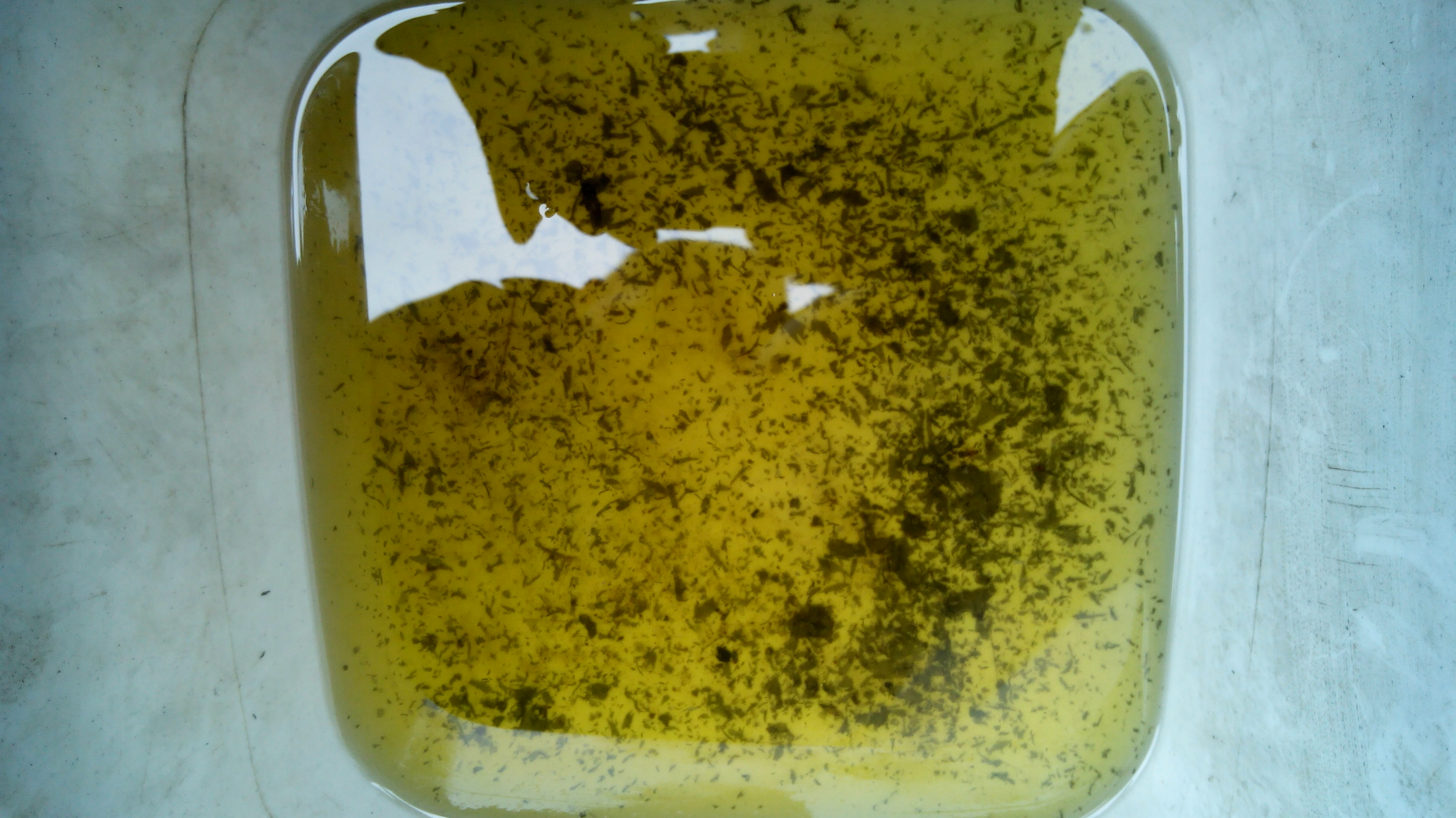

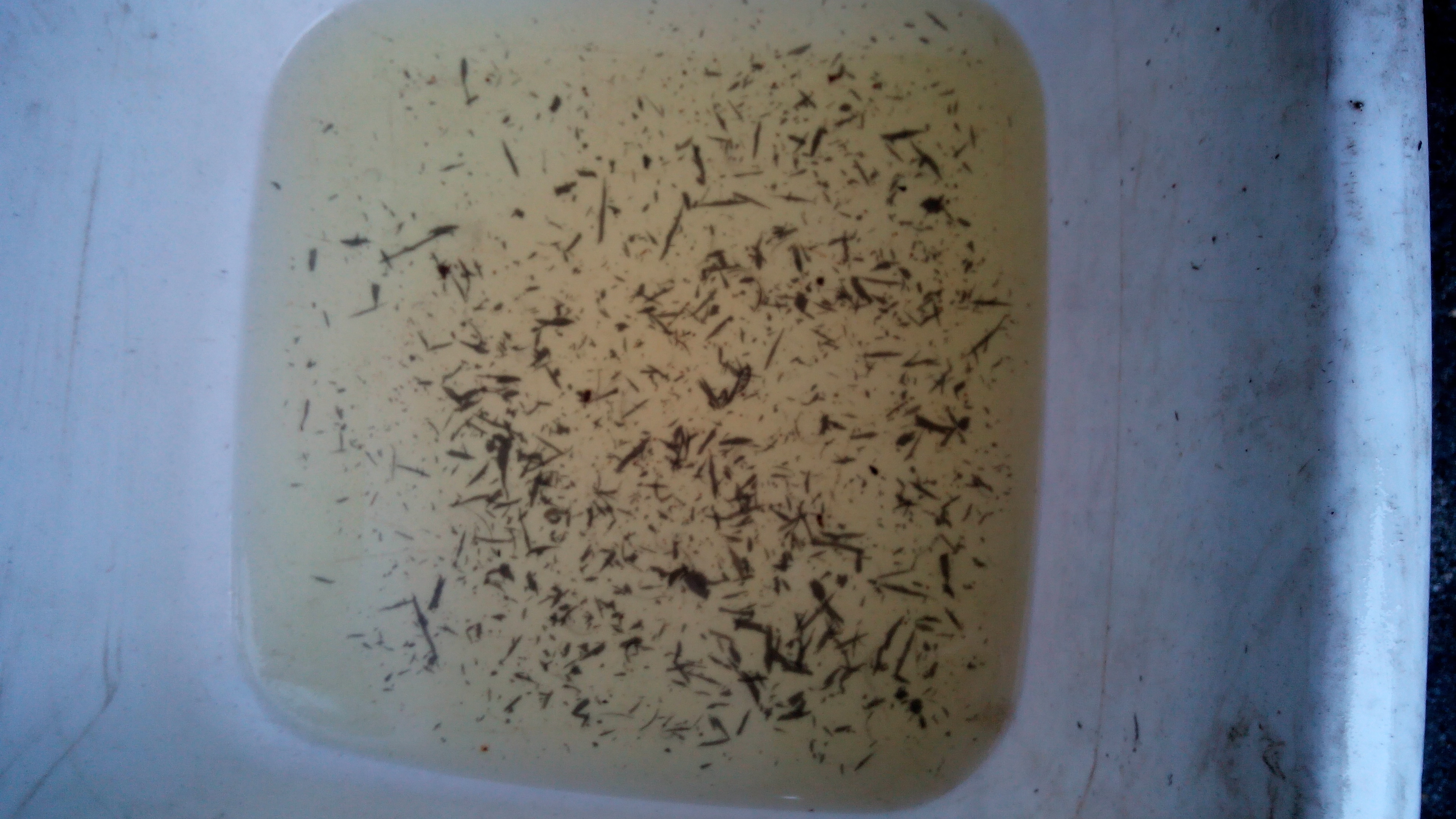

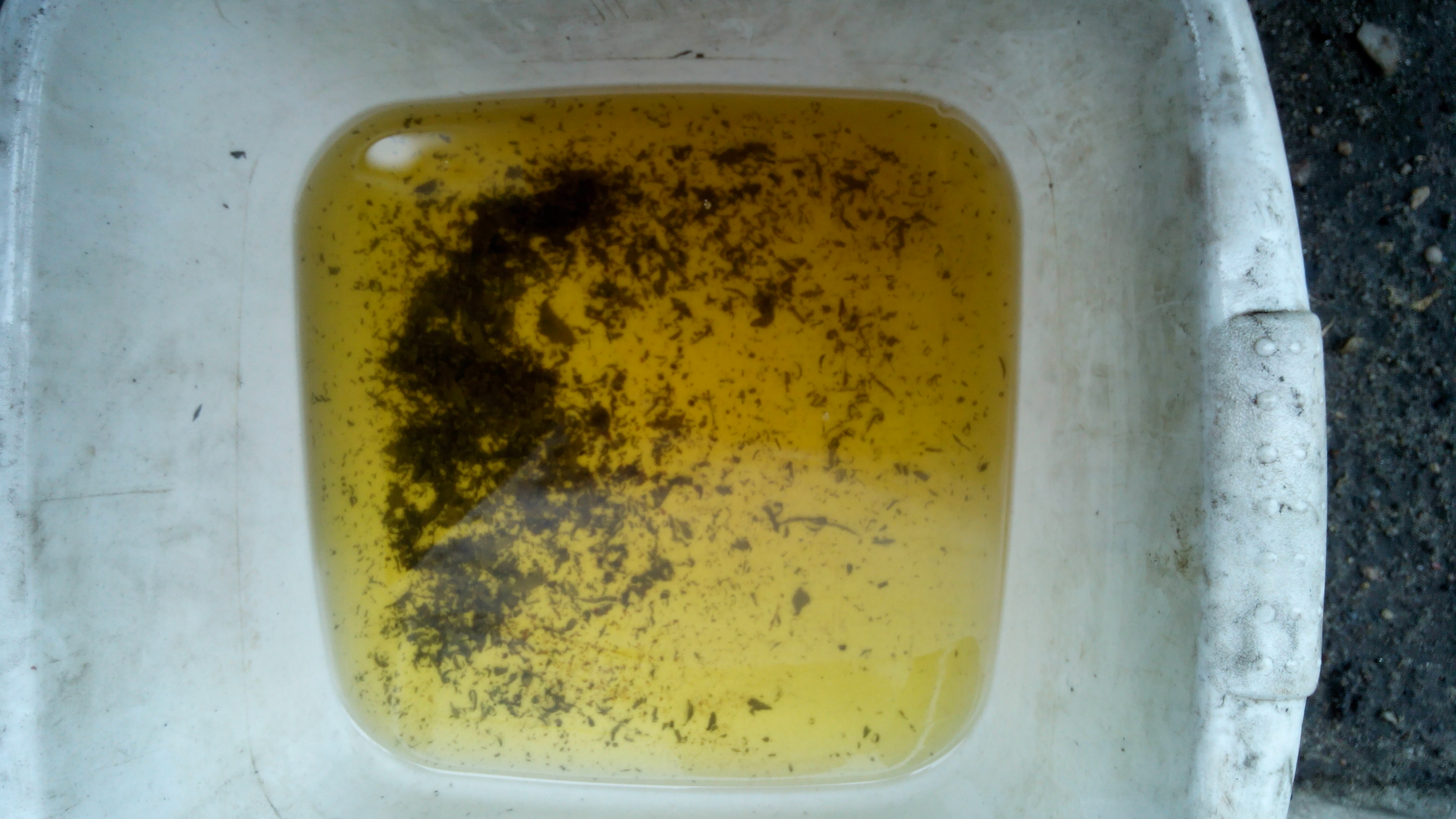

Jaki tam muł :think:
A tak wygląda dno zbiornika
I tak co ok 1000 kilometrów

#5 Postautor: Admin » wtorek, 4 sierpnia 2015, 17:24
Bardzo ładne zdjęcia :)
Może to świadczyć o dwóch rzeczach , albo paliwo jest zabrudzone albo łuszczy się zbiornik.
Wydaje mi się , że to jest to drugie .
Dlatego po zakupie auta należy sprawdzić czy nie mamy takiej przypadłości.
