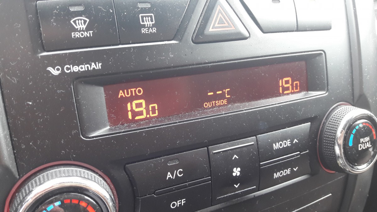

U mnie czujnik wariuje:
Nie pokazywał nic ze 3 dni, potem w trasie nagle -40, klima przestała działać :angry: W ciągu 3h z -40 przeskoczył do 17 stopni i stanął - choć na zewnątrz było dobrze ponad 20 wczoraj.
Zastanawiam się czy jest do niego taki dostęp, żeby wymienić go samemu pod blokiem.
I jeszcze jedno pytanie: czy ktoś jest w stanie podać nr części? Czy wymagany jest VIN?
Re: Czujnik temperatury zewnętrznej S2
#8 Postautor: hunter » niedziela, 19 maja 2019, 08:12
Zdjęcie zderzaka to nie problem - raczej Vin potrzebny do dobrania części , były zmiany numerów dla danej części na przestrzeni kilku lat produkcji pierwszej wersji S2.
#9 Postautor: Maciej » niedziela, 19 maja 2019, 10:49
Gdyby ktoś był tak uprzejmy - nr VIN mojego wehikułu KNAKU814DC5204814
#10 Postautor: hunter » niedziela, 19 maja 2019, 15:36
To jest numer części dla Ciebie :972802P000
