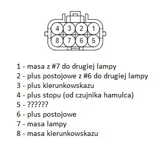

Potrzebuję rozpiskę pinów we wtyczkach świateł tylnich led (wtyczka 8 pin). Może ma ktoś dostęp? Z góry dziękuję!

Może światła cofania?

Dzięki wielkie. Montowałem oryginalna wiązkę haka i okazało się, że kupiłem ze złymi wtyczkami do lamp (były do led, ja mam zwykłe). "Rozpracowałem" temat od drugiej strony znajdując schemat pinów modułu haka.

Marek pisze:Może światła cofania?
Światła cofania są chyba w wewnętrznej lampie (tej drugiej)
Może też być pusty :hmm:
