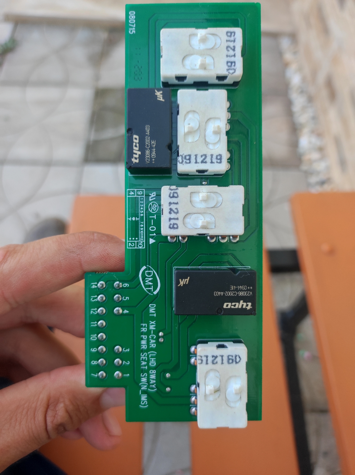

U mnie ciekawe to bo silniki na krótko działają, prąd bez obciążenia dochodzi a gdy jest obciążenie prąd nie ma nawet 1V. To chyba jakieś przekaźniki są w tym panelu i one przypuszczam ? Miał ktoś podobnie?
Tu jest płytka z przelacznikami

Jeśli przez słowo "obciążenie" rozumiesz zasiad na fotelu, to trzeba pomierzyć, gdzie znika napięcie po zasiadzie.
Jeśli zaś "obciążenie" oznacza obciążenie elektryczne, to znaczy, że prawdopodobnie masz słabą masę na płytce i po podaniu zasilania na siłownik nie ma wystarczającego natężenia do zasilania siłownika..

Fotel naprawiony. Przyczyną były przełączniki a dokładniej styki na nich. Przeczyscilem i fotel działa :)
