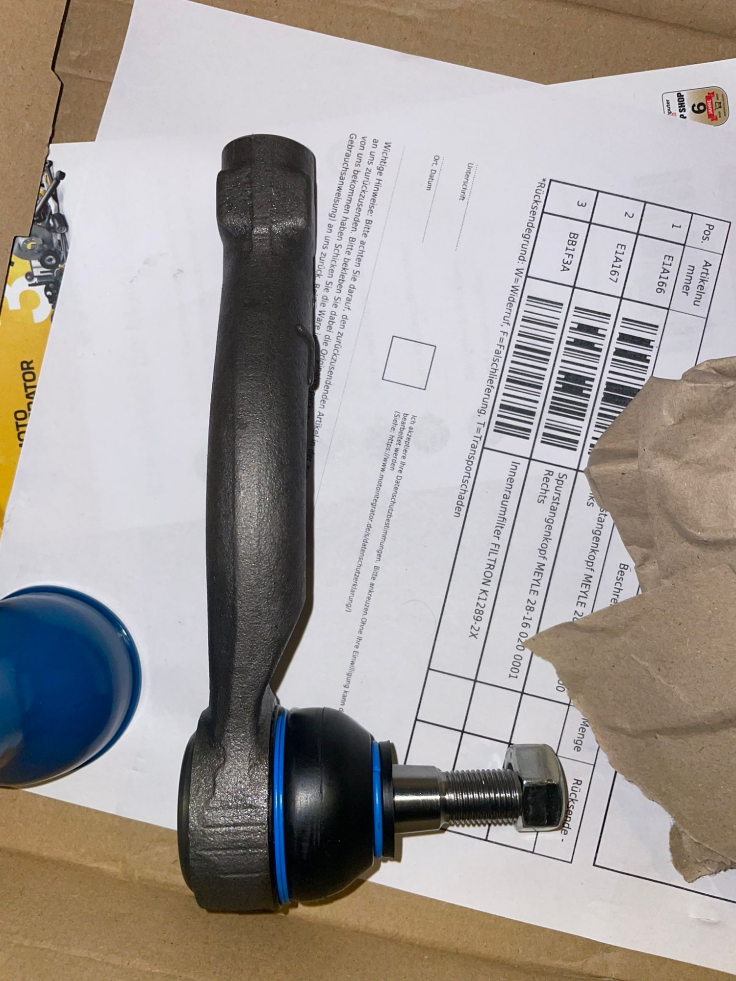

#15 Postautor: Ozz » piątek, 15 grudnia 2023, 00:16
Hey, aby nie zakładać ponownie tematu o tej samej nazwie, pociągnę to tutaj. Skrzypienie zlokalizowałem na końcówkach drążków. Zamówiłem końcówki z MEYLE, według strony wszystko się zgadza niestety drążki nie mają śruby ze szpilką, a sama nakrętka nie posiada nawet teflonu. Czy możecie podpowiedzieć czy lepiej to oddać i wziąć inne czy montować to co przyjechało. Pozdrawiam.
https://www.motointegrator.de/artikel/1 ... 001-rechts
WhatsApp Image 2023-12-15 at 00.00.09.jpeg (146.02 KiB) Przejrzano 3809 razy
