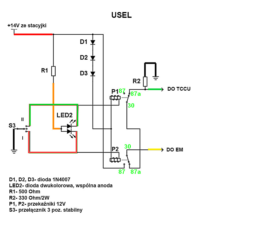

Ja potrzebuję by były jasno pokazane na tym schemacie konkretne piny przekaźników
Posty: 11929
Re: USEL- instrukcja montażu
#107 Postautor: Marek » niedziela, 3 grudnia 2023, 22:49
Mogę tylko napisać że sterowanie przekaźnikiem to jest 85 - i 86+. Wejście 87 i 87a na styki przekaźnika a 30 to wyjście. Może ktoś ma możliwość nanieść poprawek na rysunek, opisanie tego tekstem mogło by być źle odczytane.

Jako, że schemat, który wrzuciłem na początku jest nie do wyświetlenia, to wrzucam od nowa z zaznaczeniem numerów pinów dla przekaźników samochodowych.
Cewki 85 i 86 zamiennie

#109 Postautor: Marek » poniedziałek, 4 grudnia 2023, 20:45
I wszystko jasne. :)
