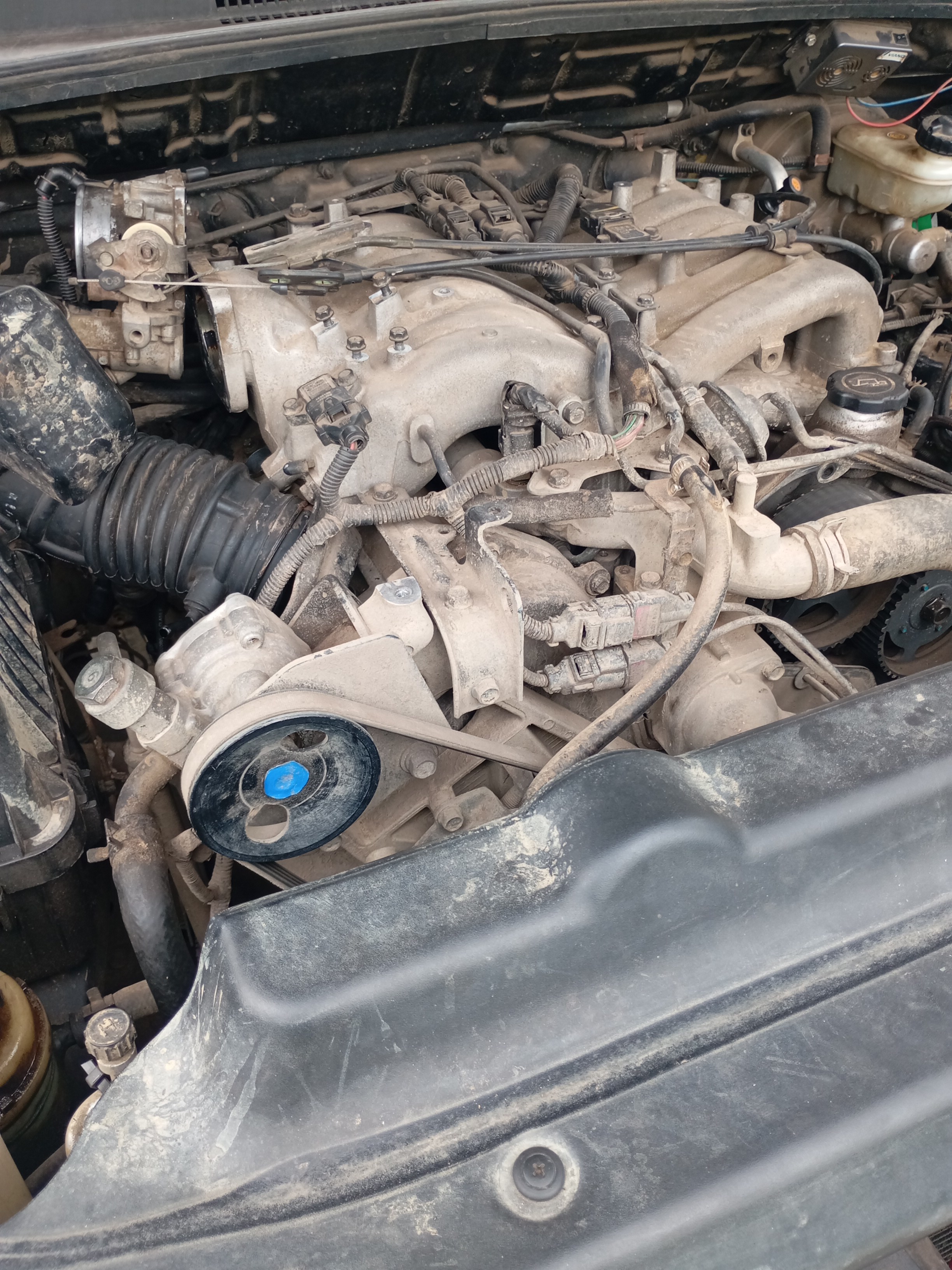

Cześć, ostatnio zawitało u mnie takie auto. Sorento nie jeżdżące, z zablokowanym silnikiem. Po diagnostyce endoskopem wyszło że w 5 cylindrze leży zawór, albo się wypiął albo urwał. Padła decyzja o podmianie silnika. Silnik już zamówiony. Postaram się zrobić fotorelację z krótkim opisem jak do tego podejść.
Tutaj jest dodatkowa trudność bo jest trochę szpeju offroad, no i muszę część tego silnika rozebrać żeby go odblokować. Nie odkręcę inaczej konwertera od koła zamachowego, a nie chcę wyciągać silnika ze sprzęgłem.

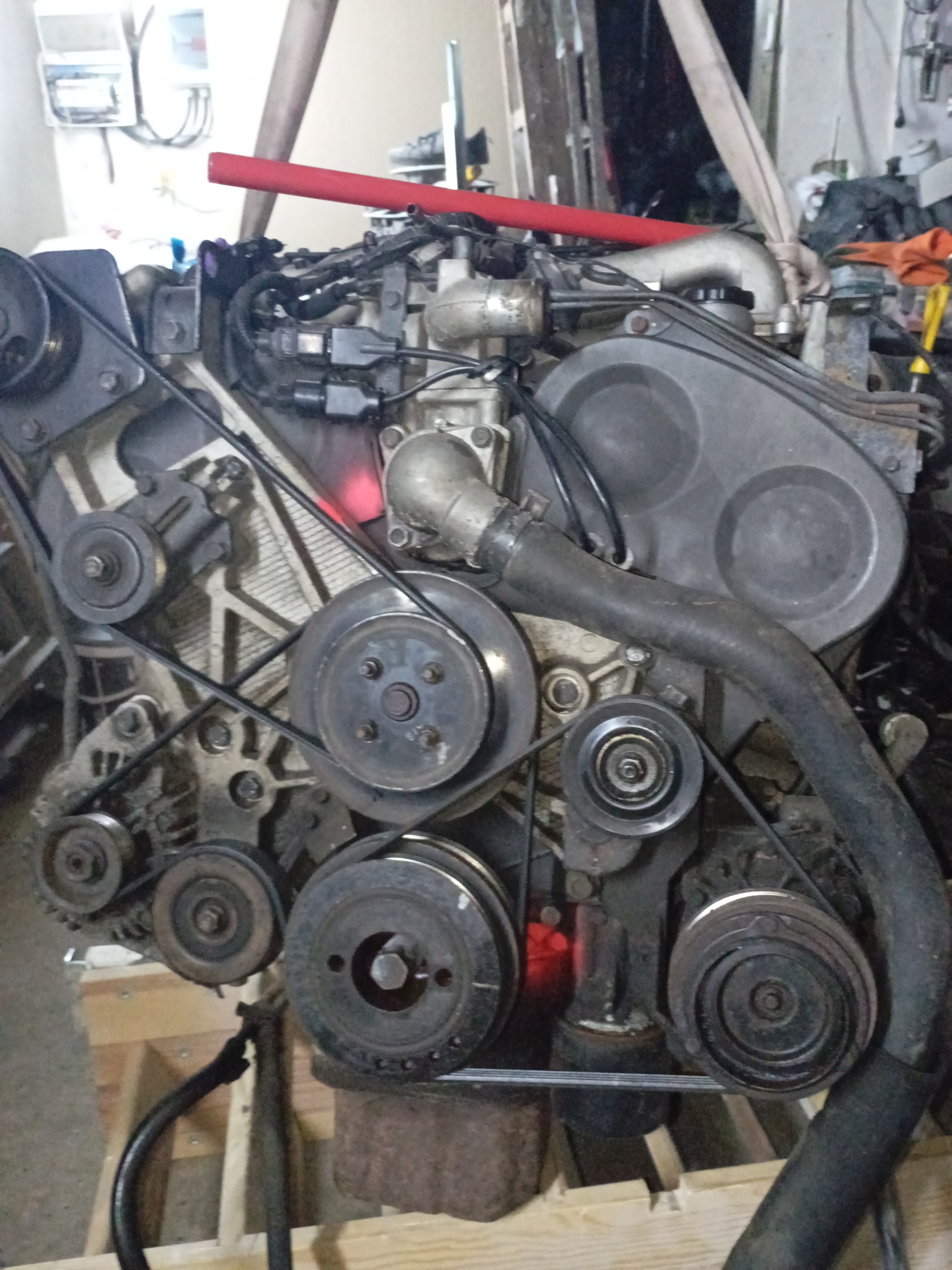

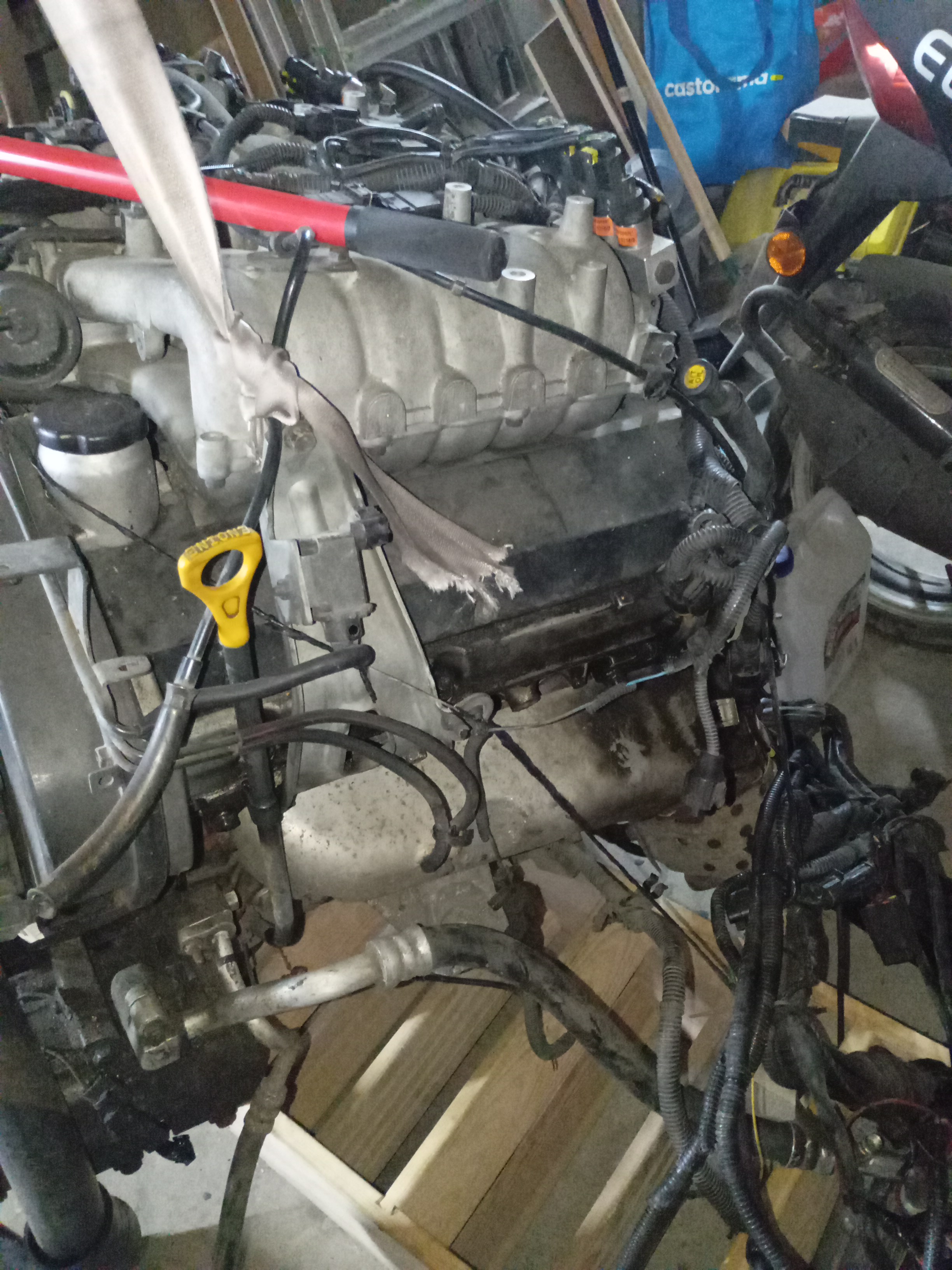

Dopiero zabieram się za to. Drugi silnik już mam. W "nowym" silniku trzeba zrobić przegląd i zajrzeć tu i tam. Na pewno do wymiany uszczelki pod pokrywami, sprawdzenie w jakim stanie jest rozrząd i ewentualnie zajrzeć do panewek. Silnik na wierzchu to grzech tego nie zrobić.

To jeszcze zerknij na sprężarkę klimy, koło pasowe jakoś dziwnie wygląda i mocowanie filtra oleju . Chyba że to zdjęcie przekłamuje.

Cały osprzęt idzie z samochodu Krzyśka, podobnie jak kolektor dolotowy, czy konwerter.
