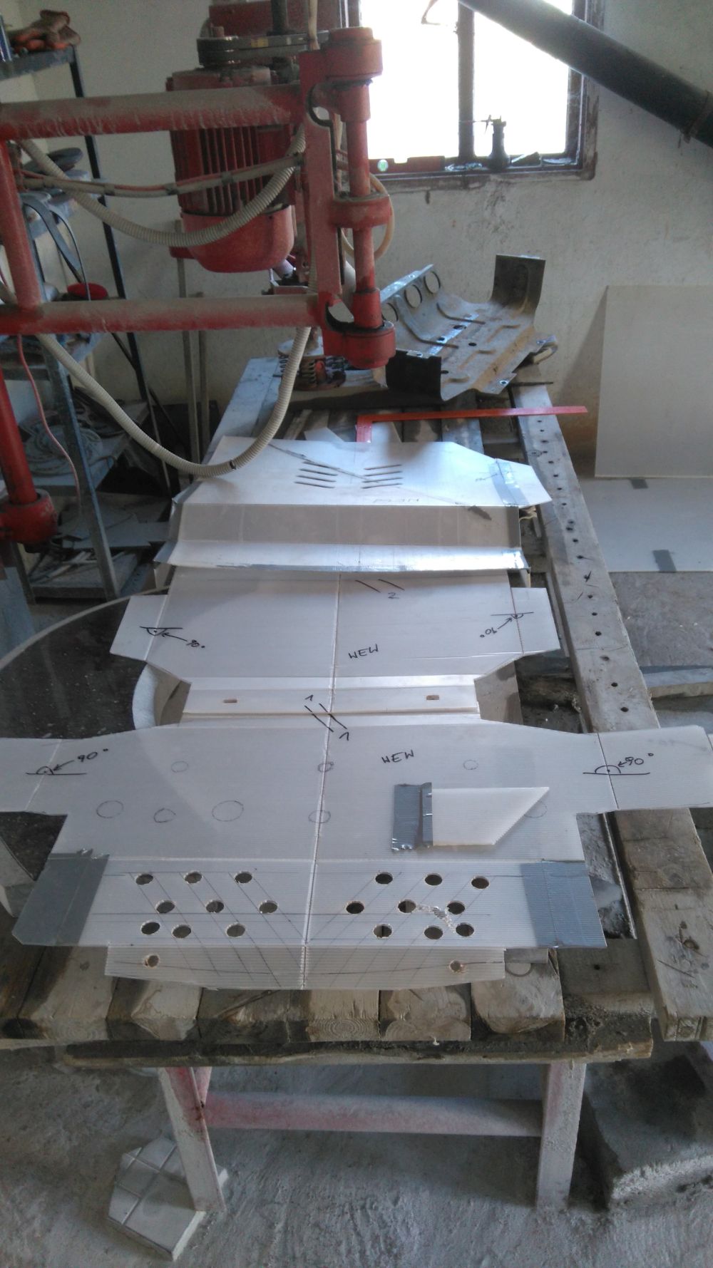

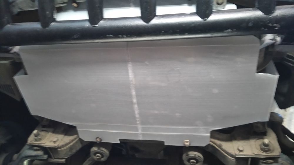

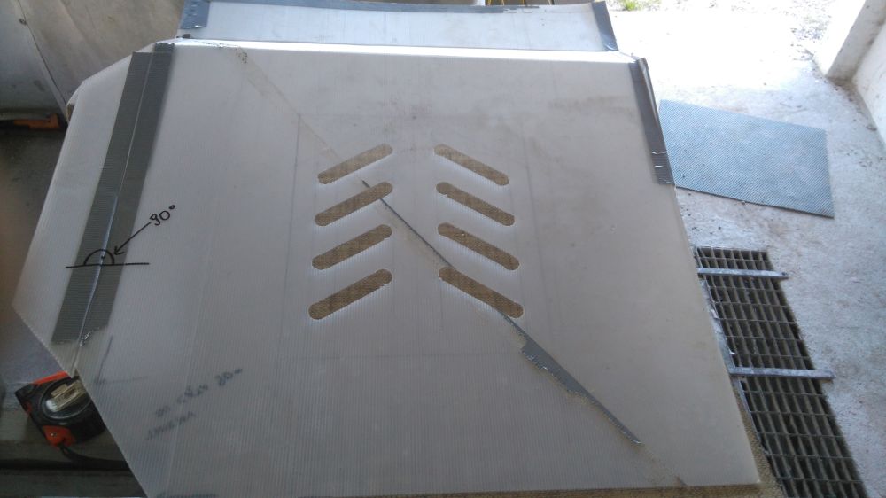

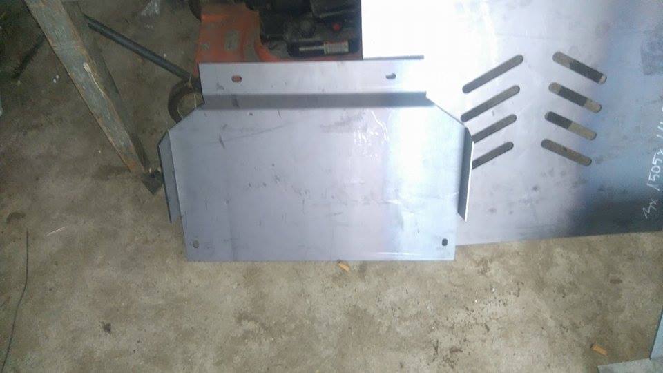

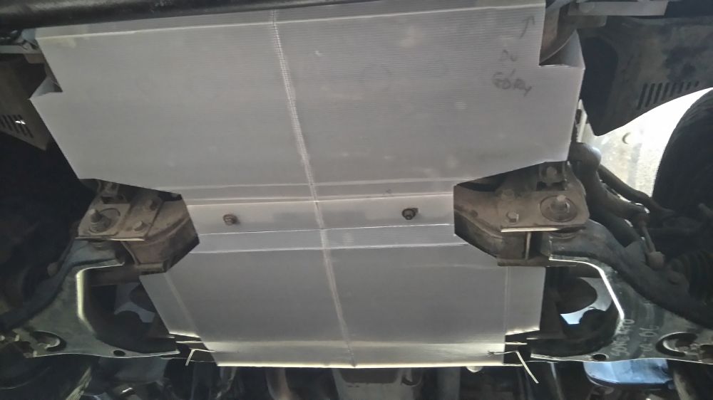

Ze względu na to że w soboty staram się pracować dla przyjemności,wykonałem szablony trzech pierwszych osłon :kwink: .
Nigdy w życiu nie wchodziłem tyle razy do kanału jednego dnia :hmm:
Nie jest to ciężka praca,ale strasznie marudna.
Wejdz do kanału,przyłóż,przymierz,zaznacz,wyjdz z kanału,odrysuj,przytnij i tak w kółko przez cały dzień :palm:
Efekty są :beer: nie tylko w nogach ,ale i w szablonach.
Został jeszcze reduktor i zbiornik paliwa.Może w następną sobotę :kwink:
Teraz tylko szabloniki w dłoń i do znajomego na auto-cada :kwink:
Parę fotek poglądowych

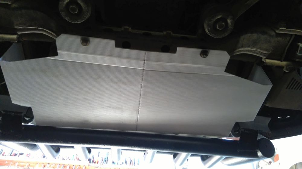

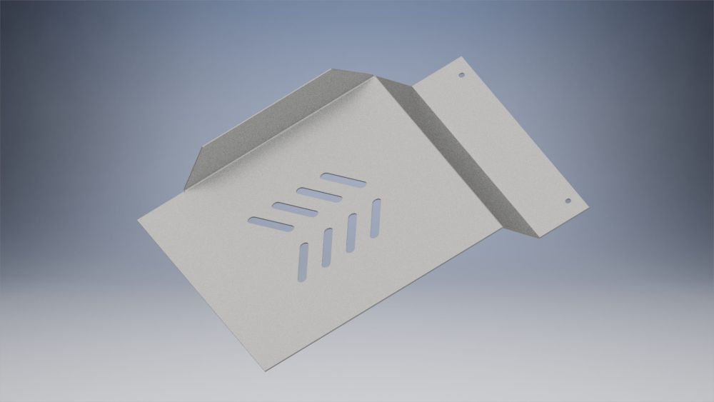

#36 Postautor: sztaba » sobota, 1 października 2016, 16:42

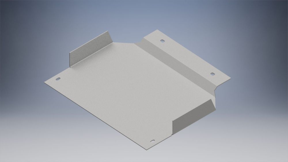

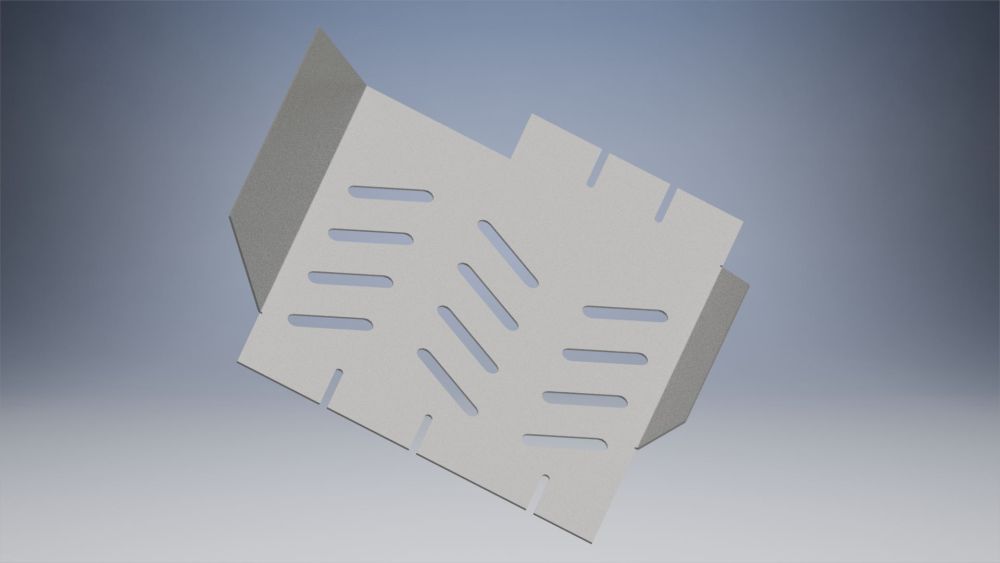

Długo to trwało,ale już w końcu coś się ruszyło.Dla zainteresowanych parę fotek poglądowych
skrzynia biegów.jpg (23.7 KiB) Przejrzano 1249 razy
Re: Wykonanie osłon podwozia
#37 Postautor: Admin » sobota, 1 października 2016, 16:54
Profesjonalna robota :gpost:
#38 Postautor: sztaba » sobota, 1 października 2016, 17:05
Foty,czy wizualizacja co za różnica :kwink: ważne że jest postęp.Do finału jeszcze trochę brakuje,ale....już bliżej niż dalej :beer: jeszcze kilka sobót i bedzie gotowe :beer:

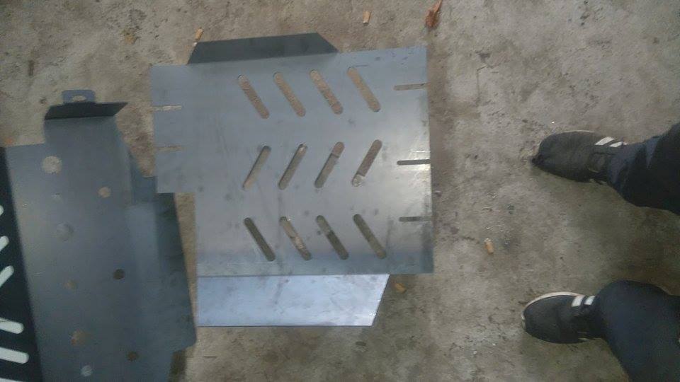

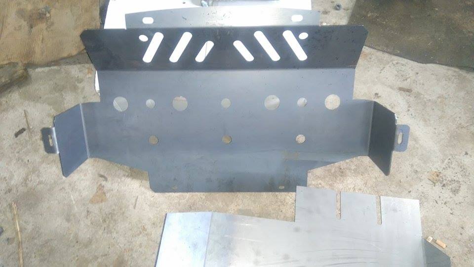

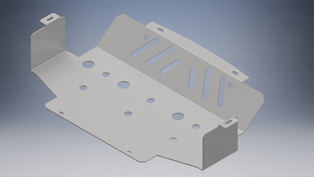

#41 Postautor: sztaba » czwartek, 6 października 2016, 11:19
Proszę bardzo :kwink: Przy dobrych wiatrach i deszczach w sobotę będzie przymiarka :beer:

#43 Postautor: cezio77 » czwartek, 6 października 2016, 12:03

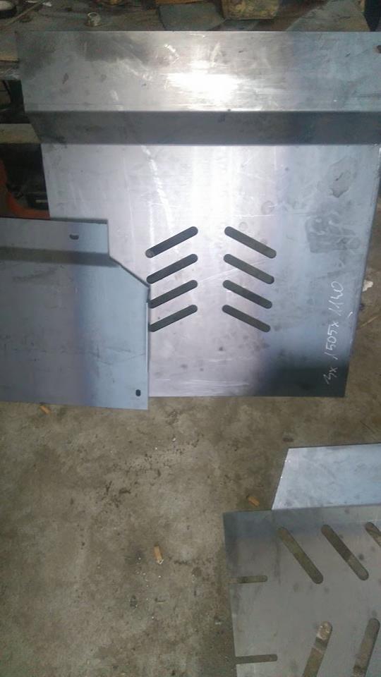

Sztaba bardzo ładnie to wyglada.
Cięte laserem CNC?
#44 Postautor: sztaba » czwartek, 6 października 2016, 12:07
Tygrys,na sztabę zawsze możesz liczyć :kwink:
Gerwazy jak tylko się chłopak obrobi ze zderzakami do XJ to zaczyna robić następny komplet.
Cezio,cięte laserem CNC ,zero amatorszczyzny :kwink:
