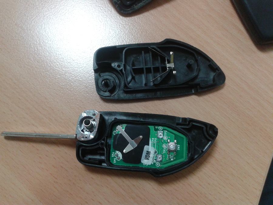

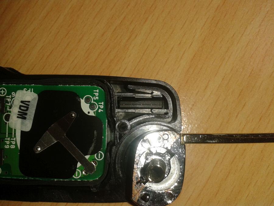

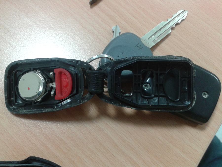

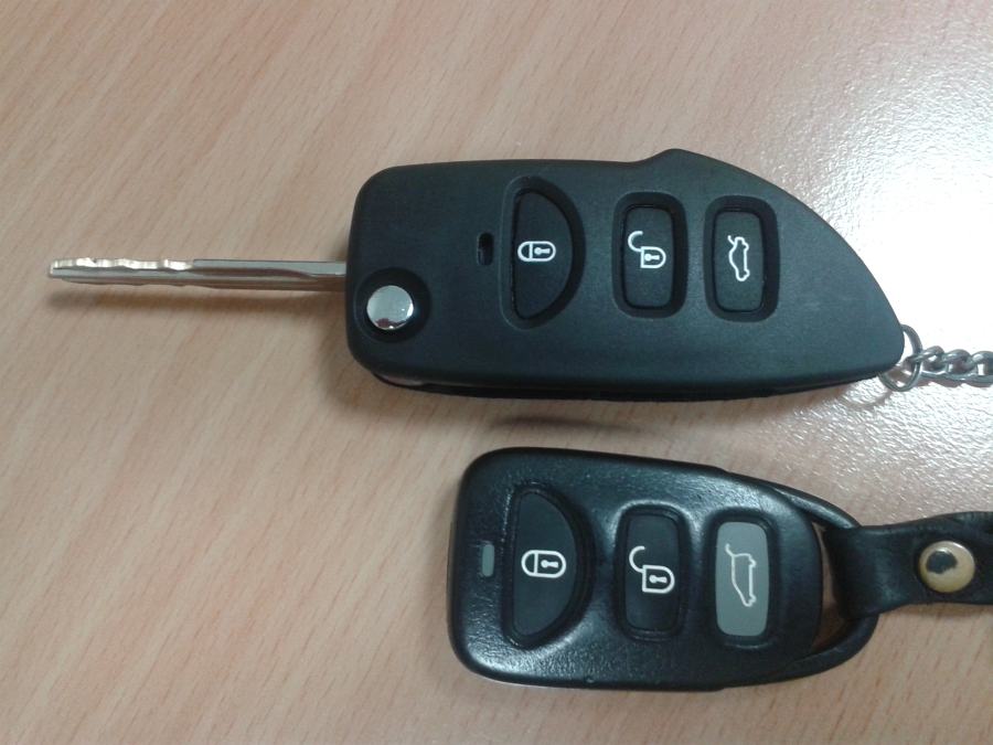

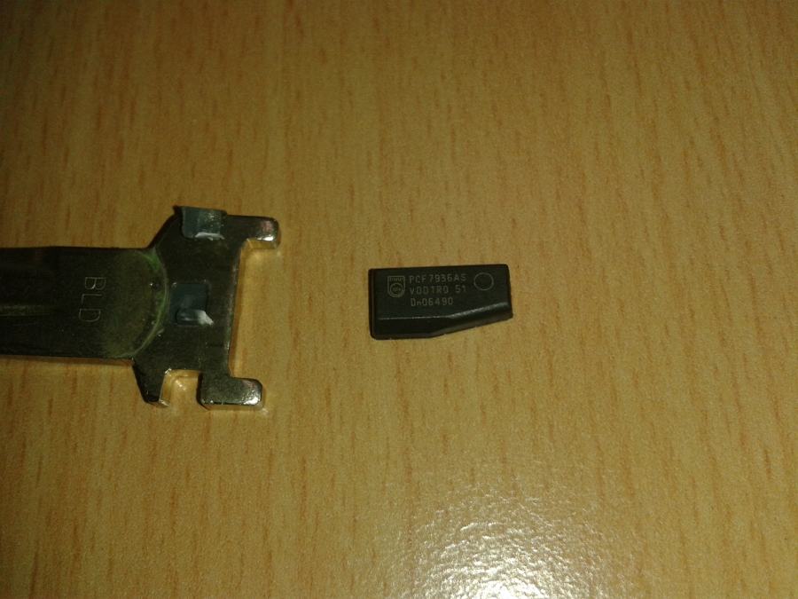

Zachęcony przez kol Murzyna nowym kluczykiem scyzorykiem i ja postanowiłem tego dokonać. Poszedłem do punku dorabiania kluczyków i zaproponowano mi dorobienie takiego za 360 zł. Dosyć drogo.
Kupiłem zatem na alliexpresie obudowę kluczyk scyzoryk za 44 zł , cena z dostawą. Po 10 dniach przesyłka dotarła.
Za 20 zł wycięto mi sam kluczyk, ostrożnie wydłubałem pastylkę ze starego kluczyka i przełożyłem także wnętrze starego pilota do nowego.
Zaoszczędziłem ok 300 zł. Warto było.
.porównanie wielkosci kluczków
kia kluczyk 1.jpg (73.78 KiB) Przejrzano 2076 razy
przełożone wnętrzności
kia kluczyk 2.jpg (86.56 KiB) Przejrzano 2076 razy
baterie też przekładamy
kia kluczyk 3.jpg (82.54 KiB) Przejrzano 2076 razy
pastylka po wydłubaniu ze starego kluczyka
kia kluczyk 4.jpg (75.41 KiB) Przejrzano 2076 razy
pastylka w nowym kluczu.
kia kluczyk 5.jpg (91.57 KiB) Przejrzano 2076 razy
