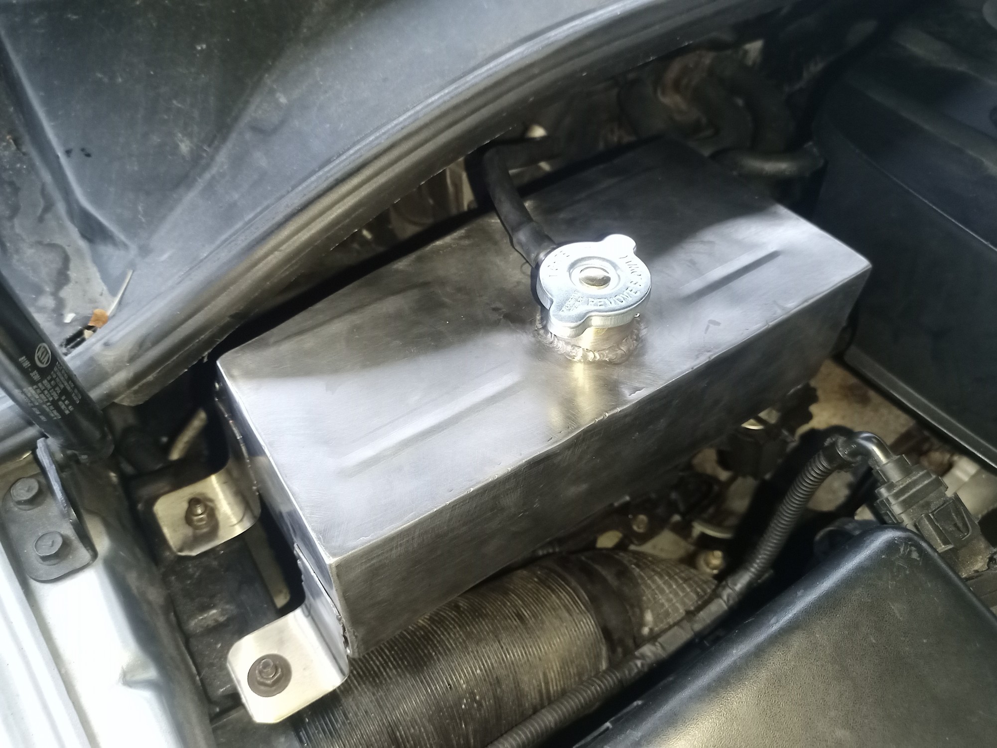

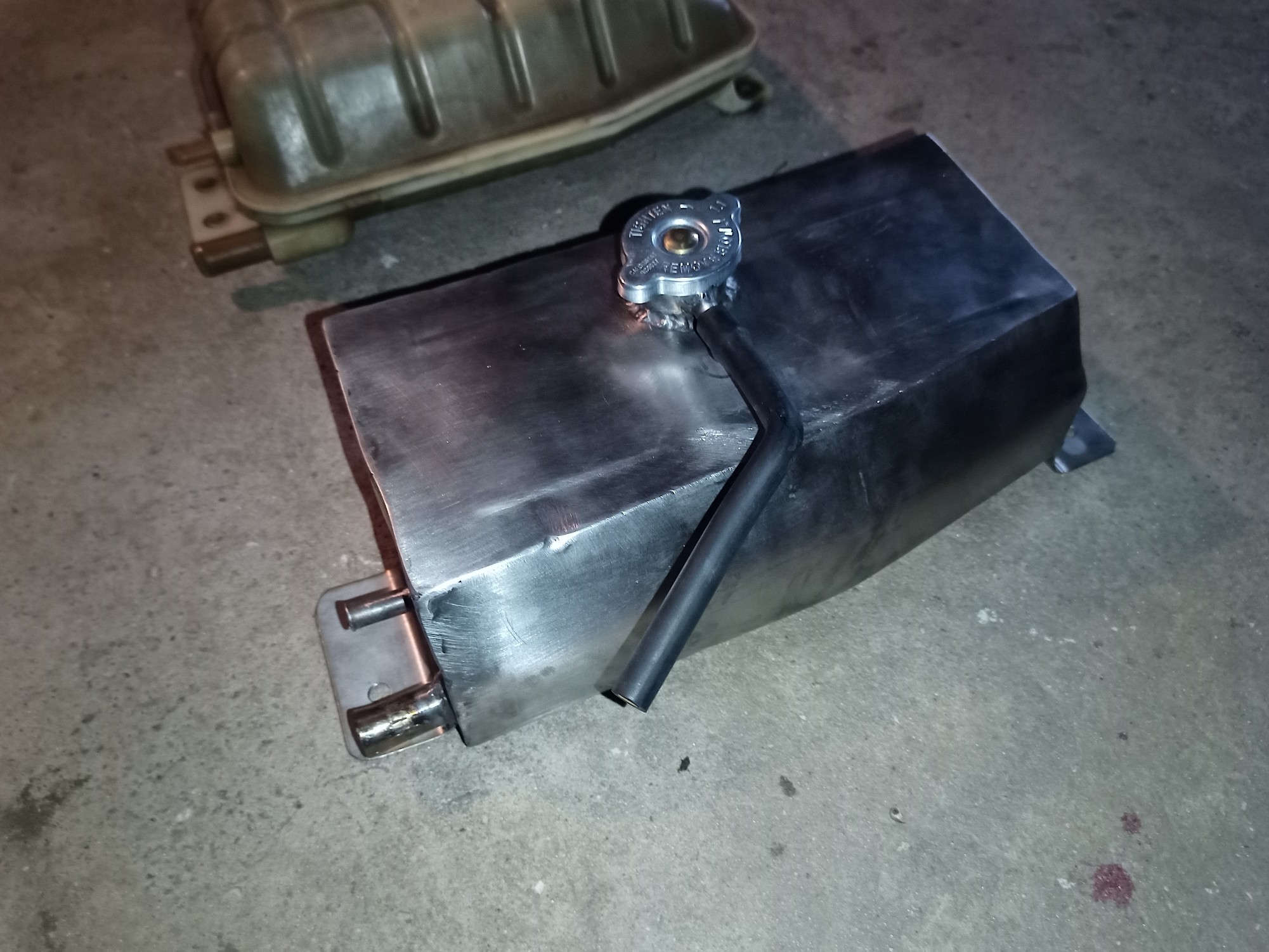

Ostatnio spotkała mnie niekomfortowa sytuacja dotycząca układu chłodzenia w 2.5crdi 140km. Otóż zaobserwowałem duże ubytki w płynie chłodniczym. Sprawcą okazał zbiorniczek wyrównawczy który mocno rozciekł się ze spodu. Po demontażu okazało się również że był już on klejony i po prosu rozszczelnił się w tym samym miejscu. "Trudno" się mówi - trzeba kupić nowy i po sprawie. (Dodam że mam wersję z Webasto)
Jakież było moje zdziwienie kiedy okazało się że ta część jest już nie produkowana i niedostępna. No to szukam używki... 20 telefonów i ani jednej sztuki. Znaczy się była jedna sztuka ale w takim stanie jak mój zbiorniczek - pęknięta ze spodu. Stary nie nadawał się już do spawania więc nie dało się go reanimować. Nie znalazłem też nic z innych aut co by tam można było zamontować. W tej sytuacji wykonałem coś na wzór oryginału z kwasówki. Wszystko od podstaw łącznie z toczeniem króćca pod oryginalny korek. Pasuje i działa. Zostało jeszcze pomalować.
Zamieszczam to formie ciekawostki, a jeżeli komuś to pomoże to też super
