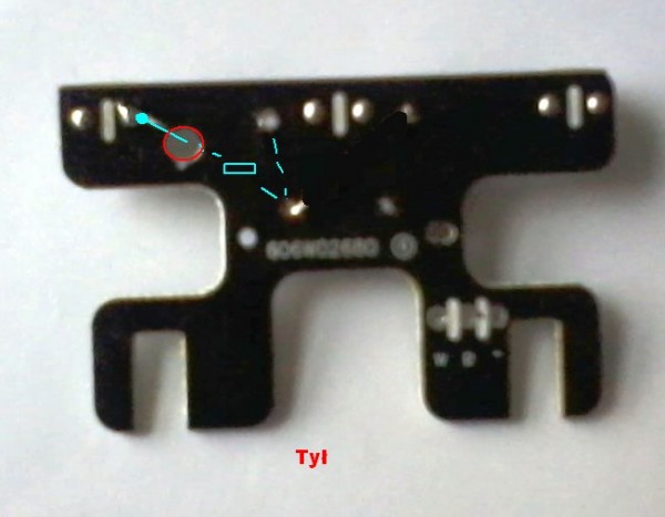

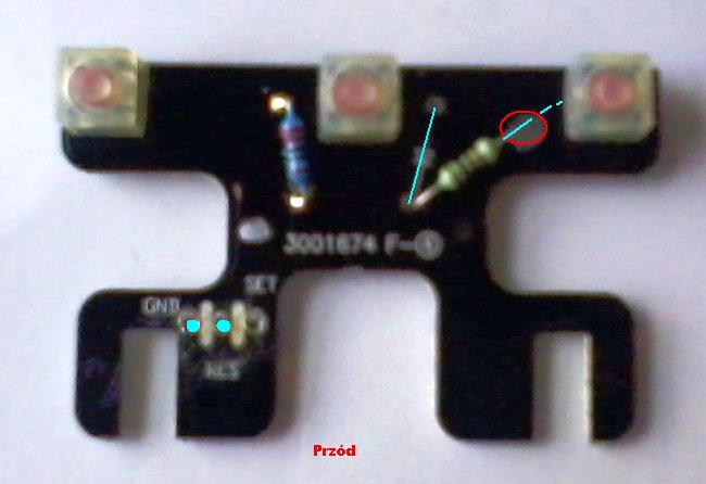

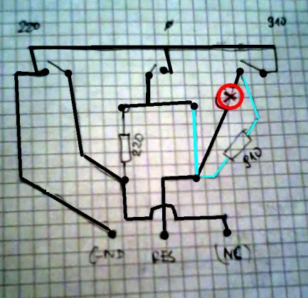

Ja starałem się wykonać tę przeróbkę przycisków z benzyny do diesla w możliwie najmniejszym nakładem pracy "pilarskiej", maksymalnie wykorzystując istniejące otwory punkty i ścieżki.
Podaję mój alternatywny sposób - jak to zrobić przecinając tylko jedna ścieżkę i dodając jedno połączenie.
Wszystko jak na obrazkach. Linia przerywana oznacza połączenie po drugiej stronie płytki
1. Najpierw tak samo - wylutowujemy diody (łatwiej to robić gdy mamy prosty odsysacz cyny)
2. Następnie wiercimy w płytce otwór w miejscu oznaczonym na rys. czerwonym kółkiem. Musi on być na tyle dużej średnicy abyśmy mogli tym odwiertem całkowicie przeciąć ścieżkę, która wypada w tym miejscu od tylnej strony płytki. (i już etap cięcia załatwiony)
3. Lutujemy rezystor 910ohm (ten zielony) - ale w sprytny sposób:
    a) Nie przycinamy mu "wąsów". Jeden jego "wąs" przekładamy przez wywiercony otwór i lutujemy do punktu lutowniczego mikrostyku (niebieska kropka) na obrazku tyłu.
    b) drugi przekładamy przez punkt lutowniczy po diodzie i przycinamy
    c) w ten sam punkt wkładamy koniec przewodu (może to być odcięta reszta wąsa rezystora) którym zrobimy brakujące połączenie tam gdzie była dioda (niebieska linia na rys. przodu i przerywana z tyłu)
    Lutujemy złącze rezystora i jeden koniec "ekstra kabelka" do punktu po diodzie - drugi koniec "ekstra kabelka" do drugiego punktu po diodzie.
4. Lutujemy rezystor 220ohm do punktów lutowniczych drugiej diody.
5. Kable idące do kostki w kierownicy (tylko dwa) lutujemy (lub wykorzystujemy jeśli są) do złącz oznaczonych GND i RES. Ponieważ chodzi o rezystancję, wszystko jedno który do którego.
Uwagi
- dla pewności wszystko co lutujemy do punków lutowniczych po diodach lutujemy z obu stron płytki jeśli są tam punkty do tego przeznaczone.
- nie robimy żadnych połączeń i czasem nie wkładamy rezystorów odwrotnie, od tyłu płytki - bo nie wejdzie tak do obudowy ;)
