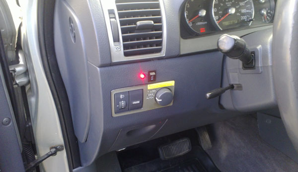

Uprzejmie informuję, że USEL założony i działa
Jednego bącka już zrobiłem.
Jeszcze raz WIELKIE Dzięki alkrak za Twoją pracę i urządzenie.
Jednak instalując zauważyłem parę drobnych rzeczy, które trzeba przewidzieć przy kolejnym urządzeniu.

Jak sam dobrze wiesz podczas montażu wychodzi czasami parę rzeczy do ulepszenia.
Co bym zmienił:
- wtyczka wychodząca od USEL-a powinna być dłuższa, aby można łączyć ją z drugą wtyczką w pobliżu tego miejsca:
W razie awarii USEL-a nie trzeba ściągać całej maskownicy pod kierownicą, tylko wystarczy podważyć zaślepkę, wypiąć wtyczkę i wpiąć wtyczkę przywracającą połączenie rozciętego kabla
- zastosowałbym taką obudowę USEL-a aby można ją było przykręcić śrubką do metalowego wsporniczka do którego montuje się USEL-a.
- zastosowałbym większy przełącznik. Ten jest jak na moje łapki za delikatny
- żeby nie było potrzeby lutowania zielonego i żółtego kabla z rozciętym żółtym, w komplecie dałbym złączki takie jakie stosuje się przy montażu lampy pod sufitem, ale na wkręty nie szybkkozłączki
- tak samo przy połączeniu + USEL-a z kablem + z kostki. U siebie zdjąłem otulinę kabla, złożyłem go na pół i połączyłem kable używając grubej złączki prądowej skręcanej śrubką. Tym samym odpada lutowanie.
- było by też fajnie, gdyby dioda i przełącznik na gotowo były już zamocowane w jakiejś małej obudowie.
Wystarczyłoby wywiercić otwór na kable i śrubkami zamocować do maskownicy
Sam montaż kabli był prosty, ale wycinanie w maskownicy wymaga dokładności i spokoju.

Odpowiedź na większość Twoich przemyśleń masz na załączonych kilku zdjęciach. Dotyczą one mojego, prototypowego ALSELa, który do dzisiaj działa w tym aucie.
Stosowanie złączek "śrubowych" zamiast lutowania uważam za nieporozumienie. Lutownica 12V do gniazda zapalniczki kosztuje przysłowiowe parę groszy, a połączenie lutowane jest odporne na występujące drgania i wstrząsy.
Proponuję Ci obejrzenie wszystkich zdjęć w moich pierwszych postach w tym wątku.
Zdjęcia wkleiłem od nowa, ponieważ poprzednie przepadły!
Czerwona LED, na poniższym zdjęciu nie stanowi elementu ALSELa, lecz dodatkowego alarmu.
Nie udało się - niestety.

Mając skrzynię manualną, przełączałem z zera na 2H, z 2H na zero, a także z zera na 4H i z 4H na zero, bez zatrzymywania auta. Zdejmowałem tylko nogę z gazu i wciskałem pedał sprzęgła.
W celu załączenia reduktora zatrzymywałem auto, zgodnie z instrukcją.
O jeździe na automacie nie wypowiadam się, bo nie ćwiczyłem tego.

Miro cos podobnego założyłem u siebie.
Mozesz jeszcze tak jak ja zalozyc przekaźnik przed uselem. ( Takie dodatkowe zabezpieczenie : kwink : ). Chociaż wiadomo ze Al pomyślał o wszystkim
