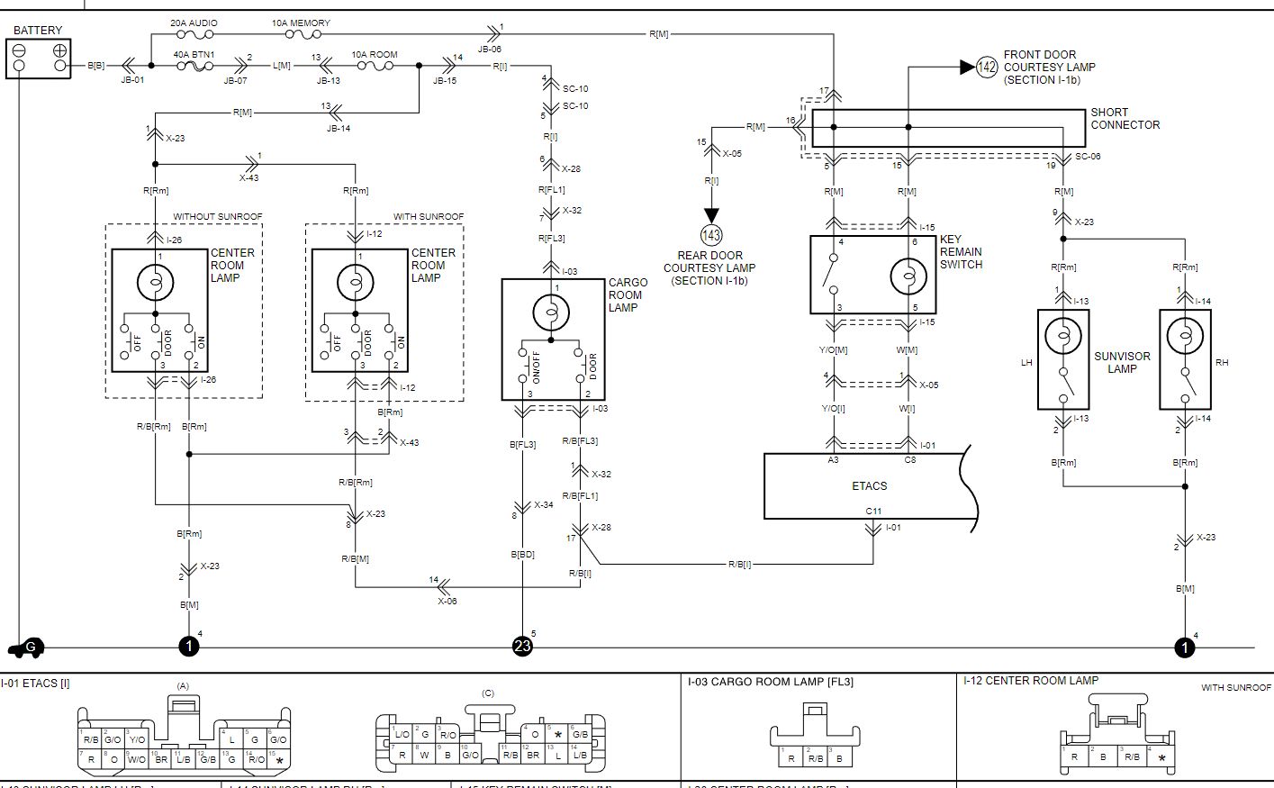

#56 Postautor: vokal » środa, 6 lutego 2019, 17:30
Załączam schemat. Nie ma na nim opisanych diod.
Żarówki trzeba wyjąć, żeby sprawdzić sygnały w oprawce lampki, a nie potwierdzić dobroć żarówek.

#57 Postautor: Sylwesterpl » środa, 6 lutego 2019, 18:37
Wypinałem kostki z lampek i na nich mierzyłem. Nie mam napięcia na czerwonym przewodzie dochodzącym do lampki.
Ze schematu wynika że mam przerwę przy rozgałęzieniu za bezpiecznikiem ROOM a oznaczeniami JB14 i JB15. Bo lampka w bagażniku działa normalnie, do niej napięcie dociera. Więc zapytam jeszcze którą kostką z puszki bezpieczników wychodzą przewody zasilające do lampek?

#59 Postautor: Sylwesterpl » sobota, 9 lutego 2019, 11:27
Problem rozwiązany :) Podejrzewałem dobrze.
Wyszło że nie było styku na przewodzie (13) w kostce JB14 wchodzącej do puszki bezpieczników. Wstępnie wyglądało na zabrudzony pin od strony puszki, ale pomogła dopiero wymiana konektorka/pinu w samej kostce.
