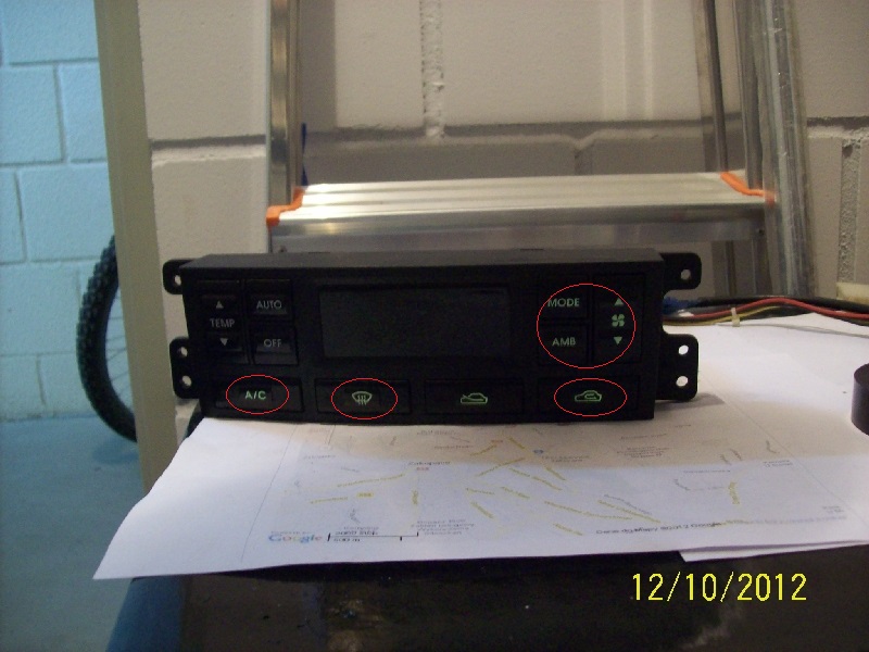

Mowa o panelu climatronic w Sorento 2003
Po założeniu pełnego sterowania webastem i złożeniu całej konsoli do kupy, okazało się, że przepaliło mi się "przy okazji" kilka żaróweczek w klawiszach i panelu klimy.
Żaróweczki w klawiszach
Wymontowałem panel klimy
i podłączyłem do niego zasilanie oświetlenia (illumination)
Kilka przycisków nie świeci (Temp up/down, Auto i Off)
Rozkręciłem panel
Po podaniu zasilania
Okazało się, że tylko jedna żaróweczka nie świeci.
a jej światło jest rozpraszane specjalnymi pryzmatami na wszystkie 4 przyciski

Dzisiaj wymieniłem przepaloną żaróweczkę w panelu klimatyzacji i żaróweczki w klawiszach konsoli środkowej.
Żaróweczki są różnej wielkości, ale oba rodzaje są na napięcie 12V.
Te mniejsze żaróweczki spotkałem w różnych kolorach (czerwony, zielony, niebieski, biały i żółty). Większe znalazłem tylko białe.
W panelu klimy są jeszcze żaróweczki albo diody 3V (te które świecą w okienkach dolnych klawiszy panelu) ale ich nie ruszałem.

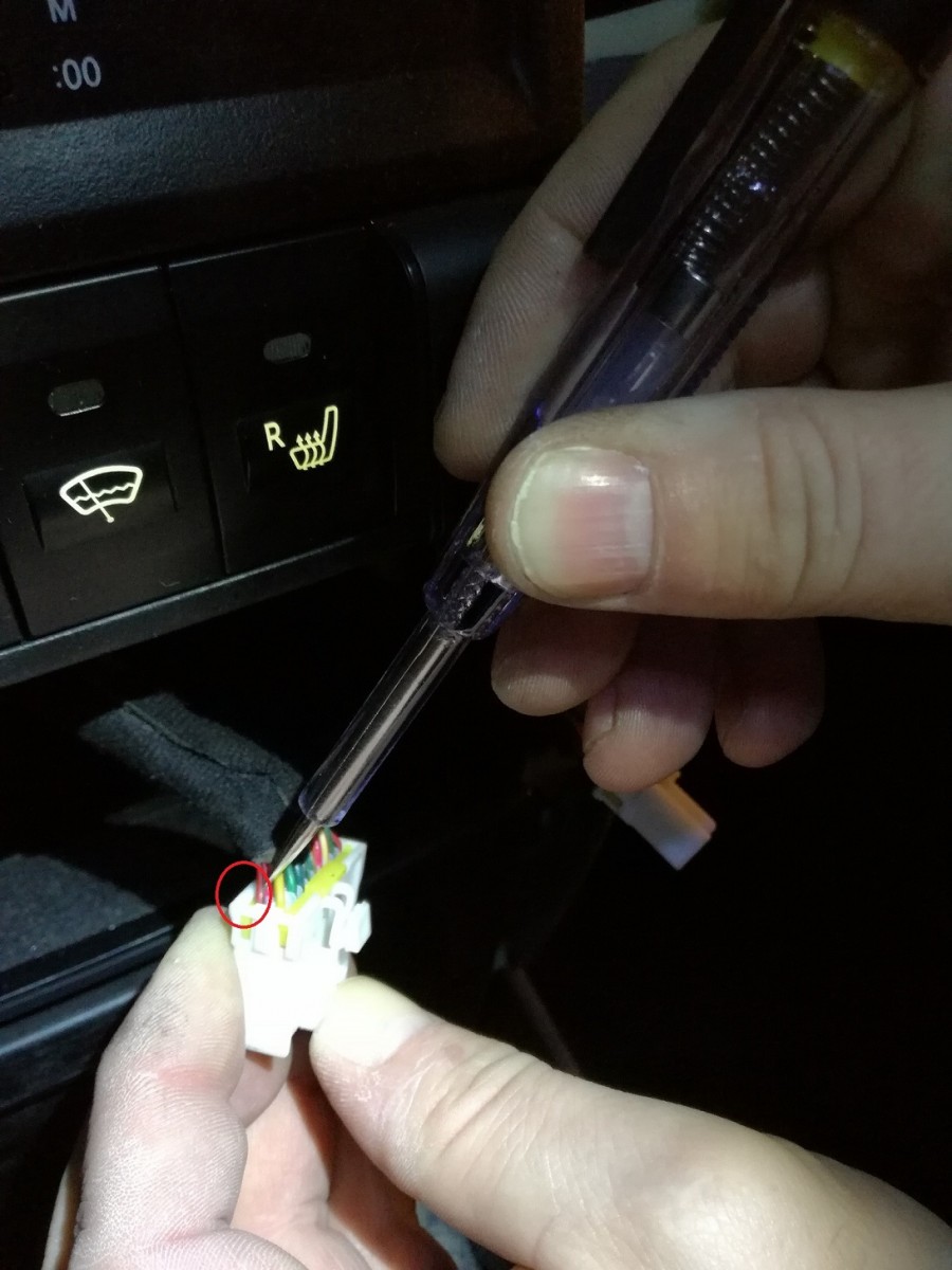

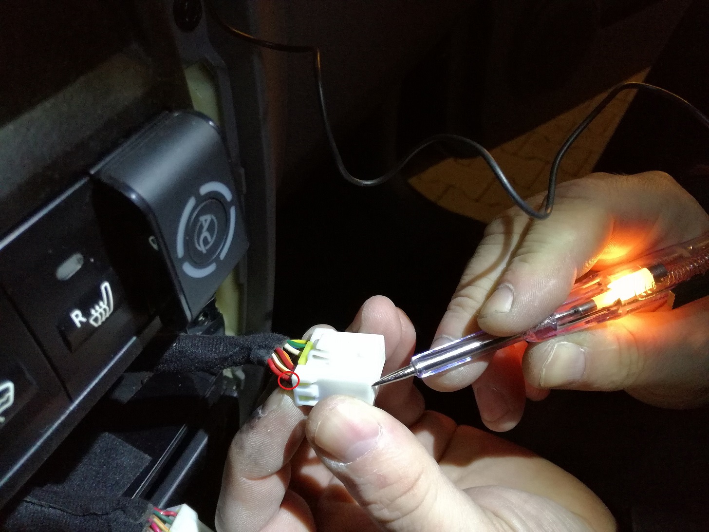

Żeby nie zakładać nowego tematu odświeżę ten i podepnę się tutaj. Połowa podświetlenia klimatyzacji nie działa, zakupiłem w dobrej cenie inny panel klimatyzacji i ku mojemu zdziwieniu, nie podświetlają się wszystkie te same przyciski. Najpierw myślałem że to wina przepalenia żaróweczek, ale po podłączeniu innego panelu jest to samo, czyli nie są winne żaróweczki (chyba). Sprawdziliśmy z kolegą Lopunia na których przewodach idzie prąd do panelu. Czy ktoś może powiedzieć na których przewodach powinien być ?? Może ktoś ma jakieś pomysły co i jak sprawdzić ?? Posłużyłem się zdjęciem Vokala z tego wątku, na którym zaznaczyłem miejsca gdzie brakuje podświetlenia.
Brakujące podświetlenie
podświetlenie klimatyzacji.jpg (141.57 KiB) Przejrzano 4618 razy
Na zdjęciach poniżej zaznaczyłem na których przewodach u mnie płynie prąd.
Kostka mniejsza
Kostka większa

Na pierwszy rzut oka wygląda to jednak na żaróweczki. Z tego co widzę na fotkach Vokala, zasilanie podpiął tylko do dwóch pinów (plus i masa). :hmm:
Jeśli Vokal podpiął u siebie jako plus czerwony przewód (tak jak być powinno), to u Ciebie napięcie pojawia się na tym samym, a ten drugi to masa, czyli nibby prawidłowo. Najlepiej byłoby, gdybyś rozebrał panel i wszystko będzie jasne. U Vokala wystarczyła jedna przepalona żarówka i cztery przyciski po lewej stronie panelu nie były podświetlone. Po prawej, czyli to co zaznaczyłeś, to też jedna żarówka. Może jednak przypadek, że dwa panele mają przepalone żarówki. Rozbieraliście te panele z Lopunią?

Tak, rozbieraliśmy, wszystko wygląda ok. Zresztą mój panel wcześniej też teoretycznie oglądałeś. Po sprawdzeniu diod/żaróweczek prąd płynie, ale bez wylutowania chyba nie da się ich sprawdzić dokładnie... Czyli wnioskując po zdjęciu Vokala, prąd powinien płynąć tylko w kablu czerwono czarnym w większej kości, tak jak u mnie :/ Dwa tak samo uszkodzone panele ?? Czy ktoś może w przedlifcie przerabiał podobny temat ??
