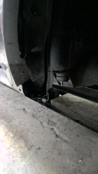

Kurczę no dobry samochód, nie chciałbym go zmieniać, bo wszystko mam zrobione, chodzi elegancko. Ale te progi mocno martwią mnie. Postaram się pokazać, może jutro jak to u mnie wygląda

Bez obejrzenia pojazdu nie podjął bym się odpowiedzi na pierwsze pytanie. Ale mogę zadać pytanie na czym trzymają się słupki? Szczególnie środkowy.Wprawdzie nie jest to karoseria nośna, ale jedna powinna być sztywna. :)

Jak wjadę na kanał to zrobię fotki i wrzucę

W mojej opinii zawsze wydawało mi się, że to już koniec świata i kaplica jeżeli progi i samochód rdzewieje
Panowie tak to mniej więcej wygląda. Zdjęcia nie są najlepiej zrobione, ale coś niecoś widać. Na ich podstawie jak to oceniacie?
Jutro muszę podjechać w dzień jak będzie jaśniej.
