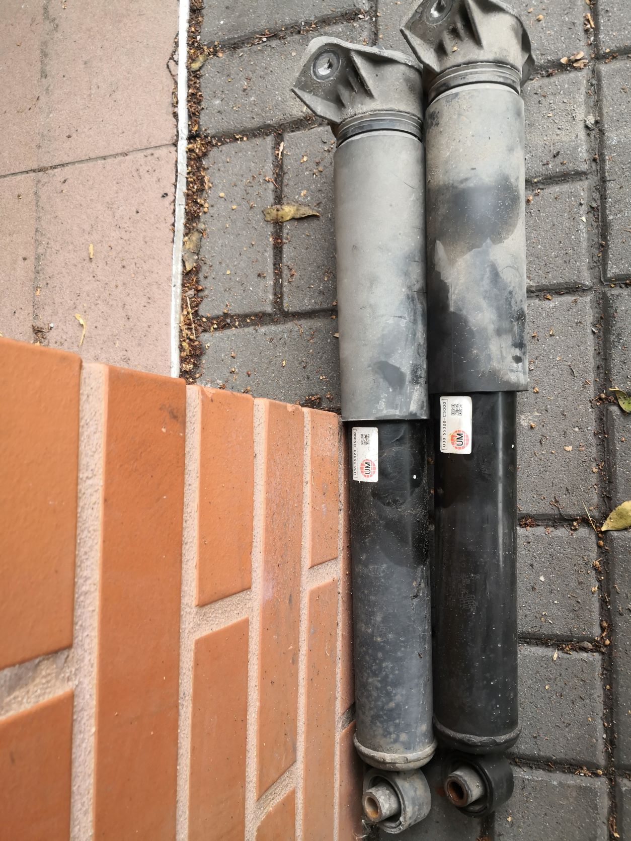

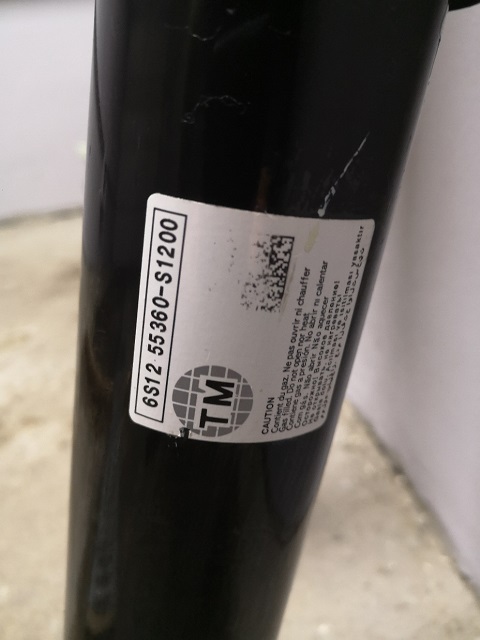

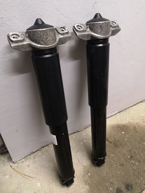

Więc jestem po przeszczepie amortyzatorów. Wymontowane oryginalne TM (auto ma ma nivomat) a zamontowane używane Hyundai (tez z modelu z nivomatem). Aczkolwiek wiem, że to nie mówi wszystkiego, to jednak wskazanie po badaniu na stacji diagnostycznej lewy tył 76%, prawy tył 67%.
