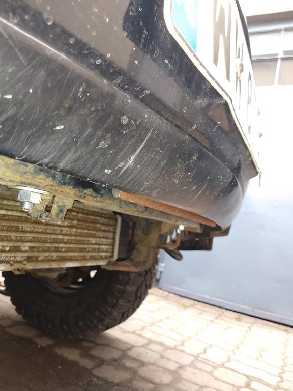

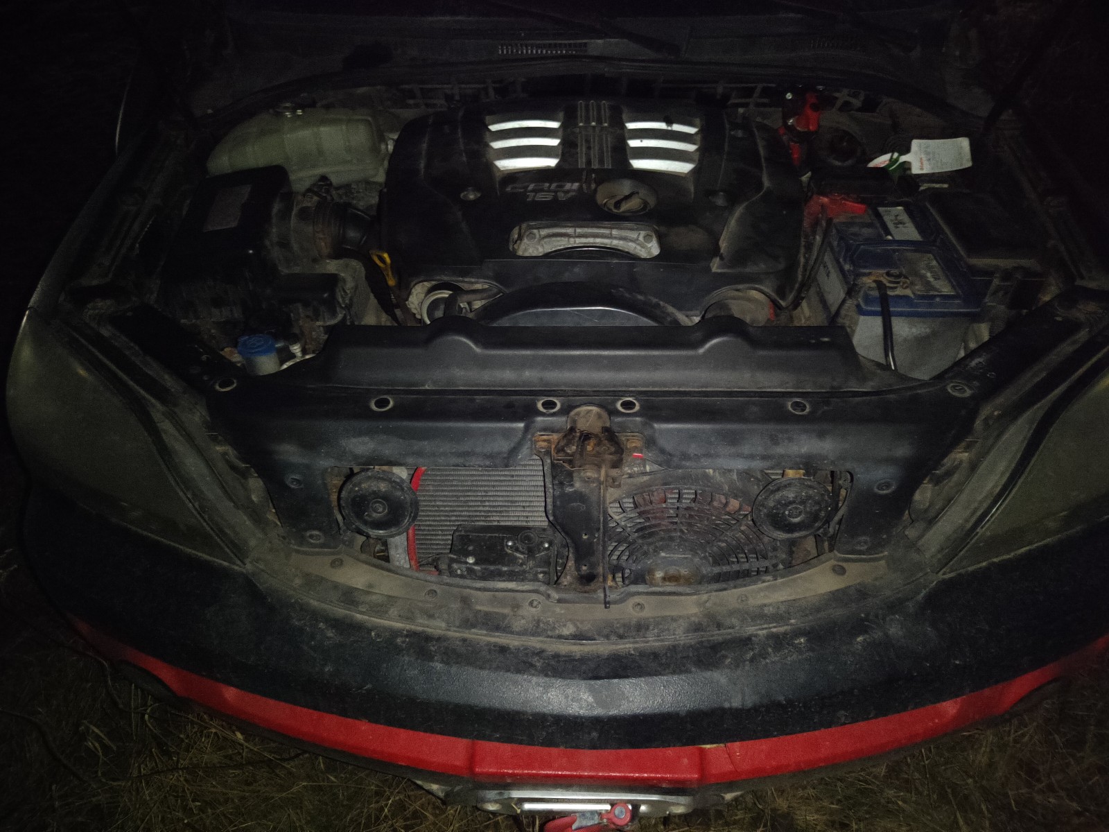

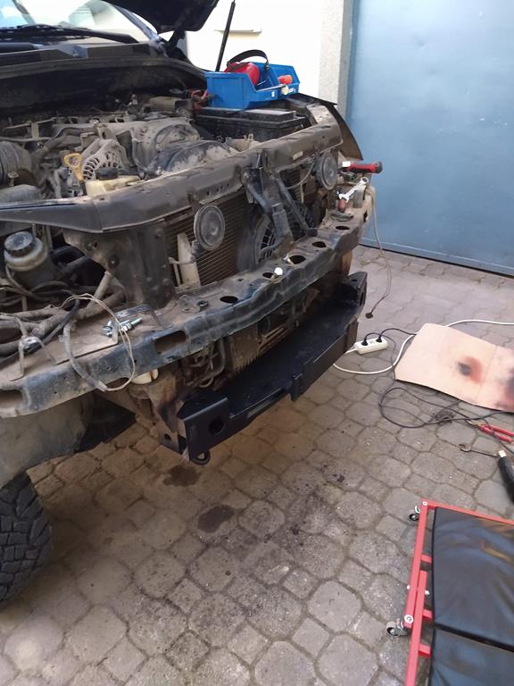

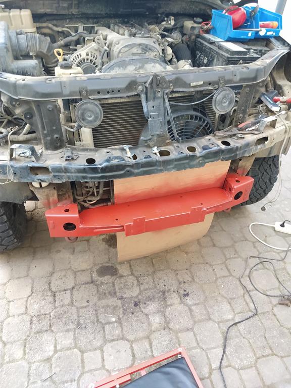

Dzisiaj chciałbym Wam pokazać moją wersję montażu wyciągarki w sorento. Absolutnie nie zależało mi na ukryciu jej, wręcz przeciwnie chciałem mieć stały wgląd w to co się dzieje z nią i z liną. Kilka fotek z moich prac:
Płyta została wstępnie przykręcona, później wspawana.

Sprawdzałeś na rwanie do góry? Helikopterem będziesz wyciągał ? :) Poważnie, to fajny pomysł na półkę.
Re: WARSZTAT: montaż wyciągarki
#3 Postautor: Mucha » niedziela, 26 kwietnia 2020, 23:28
Nie miałem możliwości sprawdzenia jej w terenie więc wymyśliłem że chociaż tak przetestuje moje spawy :friends:

To będzie tak wystawać? To może tak wystawać? :hmm:
#6 Postautor: Mucha » poniedziałek, 27 kwietnia 2020, 12:47
Musi, nie może :kwink:

Mucha czy jest tam miejsce (wysokość do górnej belki) na zamontowanie wyciągarki z automatycznym sprzęgłem? Dźwignia odchylana w górę jak tu:
https://www.escape4x4.pl/pl/p/Wyciagark ... yczna/1708
#8 Postautor: Mucha » poniedziałek, 11 maja 2020, 17:29
Tak czy siak wycinasz dolną belkę, wytniesz więcej, masz więcej miejsca. Jak nie masz bodyliftu będzie ciężko, z wejdzie spokojnie.
