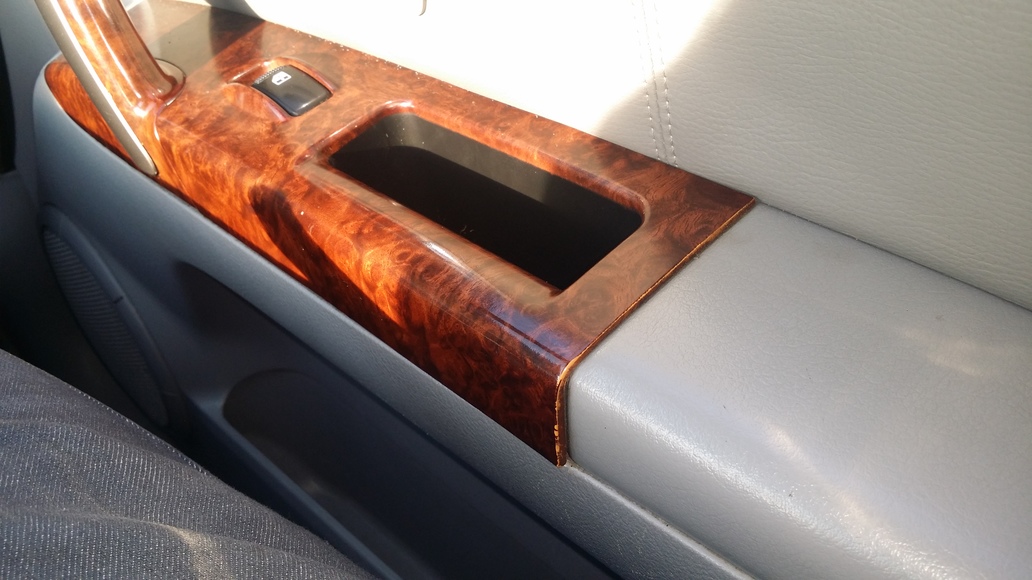

Mam problem z uchwytem drzwi pasażera z przodu. Jak widać na poniższym zdjęciu "drewno" odstaje od plastiku i się rusza przy chwytaniu. Próbowałem dokręcić śrubkę schowaną pod gumowym wkładem w uchwycie, ale nic to nie dało. Czy ktoś wie, jak to naprawić? :hmm:

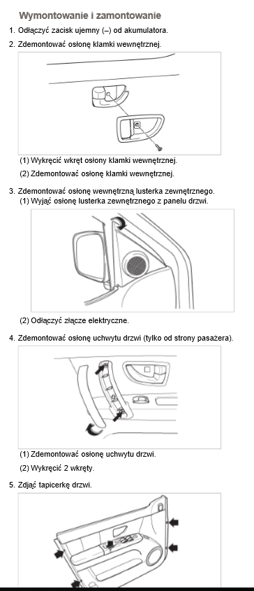

Trzeba zdjąć cały boczek i rozebrać, albo źle poskładane albo połamane, bez rozbiórki nie stwierdzisz. Poszukaj wątku o wymianie klamki tam będzie opisany demontaż. :)

Przy demontażu boczków nigdy nie zdejmowałem osłony lusterka. :hmm:

Czyniłem podobnie . Ze zdejmowaniem problemu nie ma , trudniej jest nasunąć boczek drzwi na prowadnice szyby . Trzeba mocno powalczyć pod osłoną lusterka a tak faktycznie może być łatwiej :hmm:
