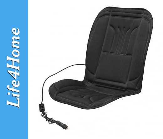

i druga:
http://allegro.pl/life4home-podgrzewana ... 12315.html
Podgrzewana mata z miękkim wypełnieniem na naprawdę lodowate dni. Mata podłączana jest do gniazda zapalniczki, szybko się nagrzewa, posiada trzy stopnie grzania, zużywa niewiele prądu i zapewnia równomierne rozprzestrzenienie ciepła. Górna powierzchnia może być łatwo czyszczona, spód jest odporny za zużycie, a gumki trzymają matę we właściwym miejscu. Bezpiecznik termiczny.
Moc: 34 W
Długość kabla: 20 cm
Napięcie: 12 V
Wymiary: Dł:96xSzer:45 cm
Teraz nie wiem czy wybrać tą mocniejszą, ale mniejszą, czy tą większą, ale słabszą ?
Ta druga, ma również na plus, regulację poziomu grzania.
Poza tym, czy taka mata faktycznie może być podpięta pod zapalniczkę, bez ryzyka uszkodzenia instalacji ?

Znalazłem.
Zmostkowałem włącznik, który włączał ogrzewanie tylko kiedy ktoś siedzi na macie.
Teraz pytanie do wtajemniczonych w elektrykę samochodową.
Mata podłączona jest do zapalniczki i włączy się po przekręceniu stacyjki.
Jakiego użyć bezpiecznika, żeby ewentualnie nic złego się nie stało ?
Kiedyś maty używałem jako masażer, a ogrzewanie raz działało, a raz nie.
Teraz wiem czemu, bo w pozycji leżącej nie zawsze naciskałem na włącznik ogrzewania.
Czy jest jakiś regulator temperatury ? Raczej wątpię...ale może jest.
Jeśli jest, to bezpiecznik byłby tylko dla świętego .....mojego spokoju o pupę żony. :)

miro pisze:Teraz pytanie do wtajemniczonych w elektrykę samochodową.
Powinien wystarczyć bezpiecznik o prądzie dwukrotnie większym niż prąd nominalny maty.
Bezpiecznik zabezpieczy przed zwarciem wewnątrz maty, ale nie przed przegrzaniem. Do tego potrzebny jest wyłącznik termiczny.
