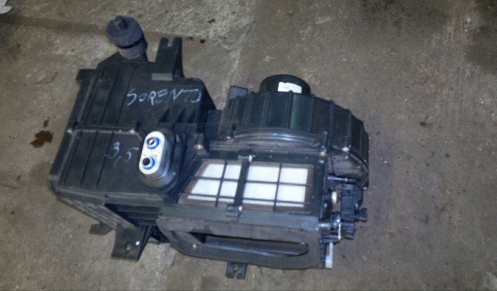

Witam. W trakcie przygotowywania auta do sezonu letniego wyszedł mi następujący problem: w 2 tygodnie po nabiciu klimatyzacji uciekł mi cały czynnik i pojawiło się "ćwierkanie" za schowkiem pasażera. Na próbie szczelności detektor pokazał że gaz ucieka kratkami nawiewu, meches jednoznacznie stwierdził że parownik jest do wymiany. Nowe są kosmiczne drogie, więc mam pytanie, czy będzie pasował do auta 3.5 '03 parownik z modelu 3.3' 07? Taki znalazłem na allegro i zastanawiam się nad zakupem.
https://allegro.pl/oferta/kia-sorento-3 ... witemShare
Sprawa jest o tyle pilna że auto już stoi że zdementowaną deską na warsztacie. Z góry dziękuję za pomoc:)

Tu masz od Sorento 3.5
https://allegro.pl/oferta/obudowa-nagrz ... witemShare
Wydaje mi się , że tamten jest od klimatyzacji dwustrefowej.

Piotrus.182 pisze:Witam. W trakcie przygotowywania auta do sezonu letniego wyszedł mi następujący problem: w 2 tygodnie po nabiciu klimatyzacji uciekł mi cały czynnik i pojawiło się "ćwierkanie" za schowkiem pasażera. Na próbie szczelności detektor pokazał że gaz ucieka kratkami nawiewu, meches jednoznacznie stwierdził że parownik jest do wymiany. Nowe są kosmiczne drogie, więc mam pytanie, czy będzie pasował do auta 3.5 '03 parownik z modelu 3.3' 07? Taki znalazłem na allegro i zastanawiam się nad zakupem.
Ten parownik z linku,który zamieściłeś nie będzie pasował do Twojego modelu.
Parownik do przedlifta 976073E000,do polifta 972273E260

Zrzuciłem deskę, wymieniłem parownik z tego linka powyżej, przed wymianą sprawdziłem szczelność parownika - wynik ok. Złożyłem wszystko do kupy, następnie próba szczelnośći klimy - ok.. Nabiłem klimatyzację, miesiąc jazdy i znowu zonk.. Układ pusty po miesiącu, próba szczelnośći pokazała, że gaz ulatnia się znowu z kratek nawiewu, wyrok mechanika - parownik. I teraz zastanawiam się, czy aby na pewno wszystko dobrze zostało złożone, jakieś oringi czy coś.. Ewentualnie czy korzystał ktoś z uszczelniaczy klimatyzacji? Zastanawiam się czy czegoś takiego nie spróbować, bo drugi raz zrzucać deskę mi się nie uśmiecha.. :think:
