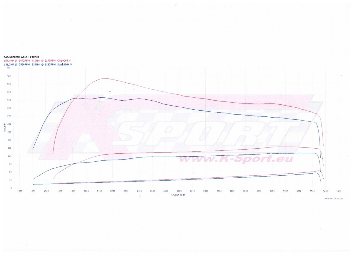

U mnie prezentuje się to tak:
Przy czym założenie było takie, że interesuje mnie przyśpieszenie a nie moc z uwagi na fakt, iż zdecydowanie częściej jeżdżę po mieście niż po autostradzie. I powiem wam że czuć różnicę
Widać różnicę w mocy i momencie na tych dwóch różnych mapach
Zaniepokoił mnie tylko fakt, że hamownia pokazała 131KM

Dziarol
Słaba seria, przed programem trzeba było szukać usterki i znaleźć brakujące 10 km lub chociaż się do nich zbliżyć.
Słaby mod, nie chodzi mi tylko o max moc 150 która jest bardzo słabym wynikiem ale nawet o to że dół w programie został obciety i jest gorszy niż był w serii, potem dostajesz mega strzała w plecy.
