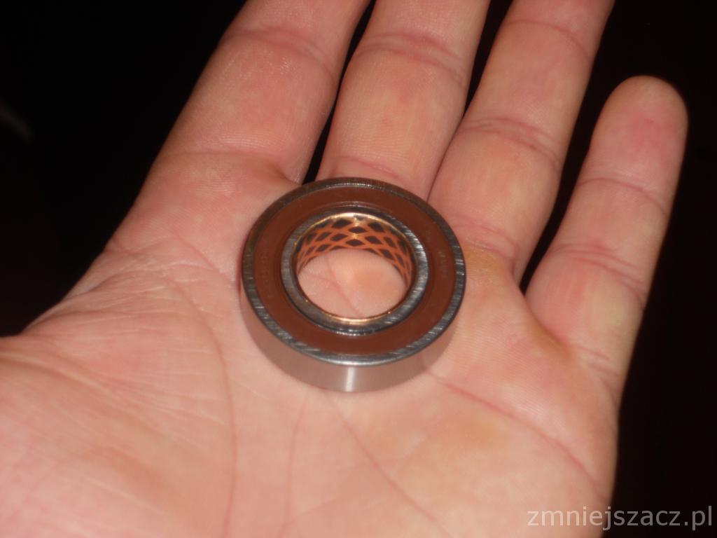

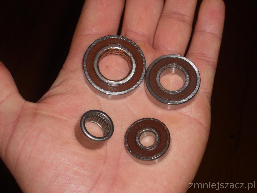

Poniżej zdjęcie paragonu, długopisem podkreślone numery łożysk, jedno łożysko to największe jest z tulejką w środku co widać na zdjęciu.
Sprzedawca w sklepie powiedział mi że do tego typu rozrusznika przychodzą cztery łożyska, wziąłem wszystkie na wszelki wypadek :lol:

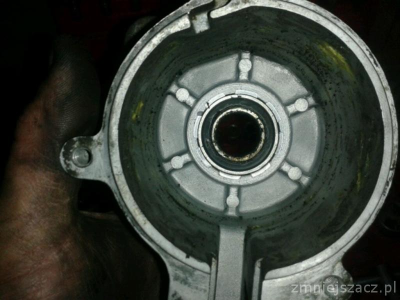

po zdjęciu zabezpieczenia i wysunięciu bebechów zobaczymy łożysko osadzone w obudowie

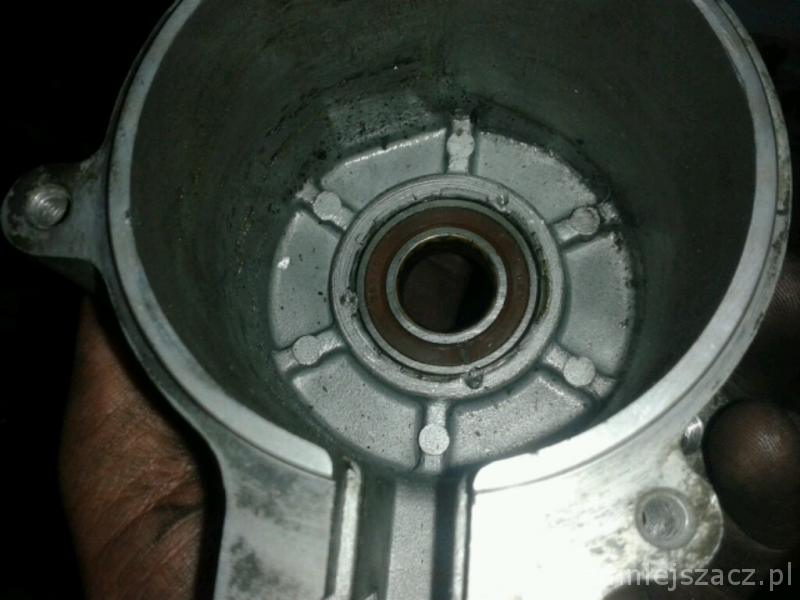

łożysko jest osadzone na wcisk i zagniecione (widać jaśniejsze punkty w koło łożyska) żeby je wybić musiałem zeszlifować ranty które wystawały na łożysko malutkim kamieniem szlifierskim założonym na wiertarkę, to łożysko było w najgorszym stanie, chrobotało i przycinało się.
Po osadzeniu nowego łożyska zagniotłem je punktakiem
