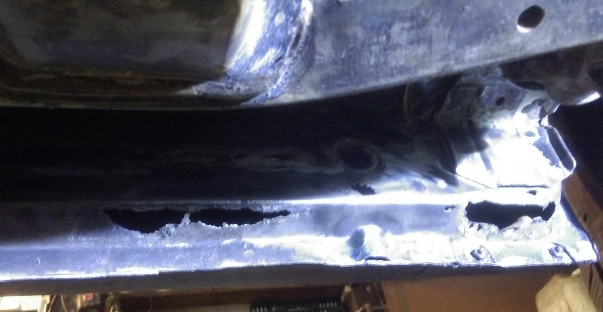

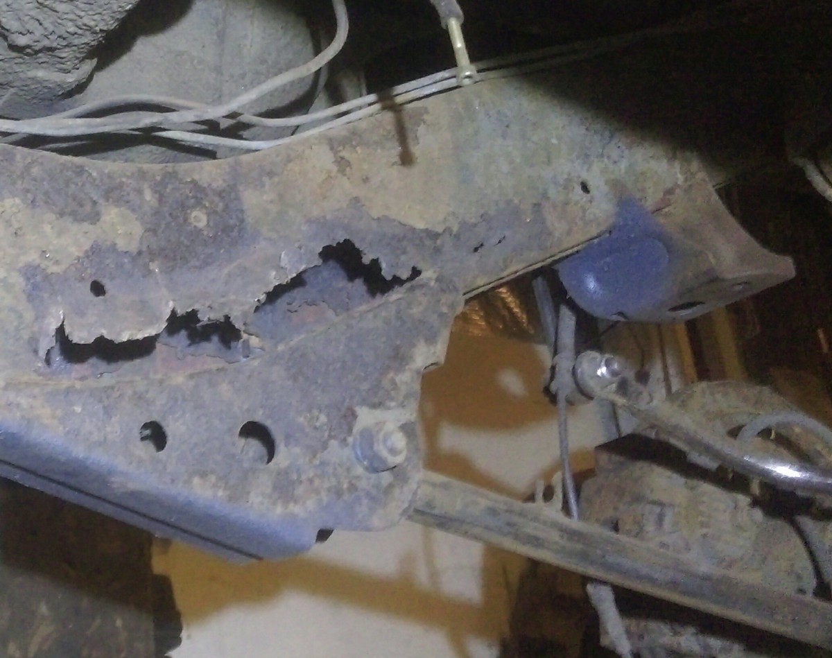

Uwaga na ramę za zbiornikiem,moje sorento z 2005 roku i 210 tyś przebiegu wygląda nie ciekawie. Dziurę zobaczyłem dopiero po zdemontowaniu zbiornika.
Panowie brać się za ramę póki czas !!!!!!!
Kto się dobierze do swojej zachęcam do wstawiania zdjęcia z rocznikiem auta,może się uspokoję trochę jak zobacze gorszą ponieważ obecnie jestem załamany.
Ewentualnie mile widziane jakieś sugestie odnośnie taniej konserwacji metodą domową,czyli bez kompresora.
Dodam jeszcze że mój egzemplarz przez 1,5 roku jedzie bezawaryjnie , gdyby sorcia się psuła to na pewno bym tego nie spawał .

Re: Uwaga na ramę
To prawda rama wygląda zdrowo ,ale trzeba ja dobrze opukać młotkiem to wtedy widać jak jest skorodowana .Ja kupiłem drugą ramę ,ale po piaskowaniu pokazało się parę dziur i trzeba było wspawać łaty .Sorka jest już po przeszczepie .Do konserwacji używałem na początek preparatu "Kortanin", maluje się go na czysty metal powstaje wtedy powłoka ochronna /preparat wchodzi w reakcję z metalem/ ,po wyschnięciu farba chloro-kauczukowa.Teraz jestem w Holandii ,jak wrócę i farba dobrze wyschnie to zrobię parę zdjęć jak to wyszło. Szczególnie sprawdzajcie górną cześć ramy w miejscach ułożenia przewodów paliwowych, hamulcowych elektrycznych.Oby wam dopisało szczęście i nie trzeba było robić przekładki

Re: Uwaga na ramę
Kilka zdjęć z postępów dla osób przymierzających się do konserwacji.
Coraz bliżej końca
Coraz bliżej końca

Re: Uwaga na ramę
Na progach były tylko pęcherze ale stwierdziłem że jak robię to wypadało by je też poprawić,jednak podczas szlifowania wyszło szydło z worka
