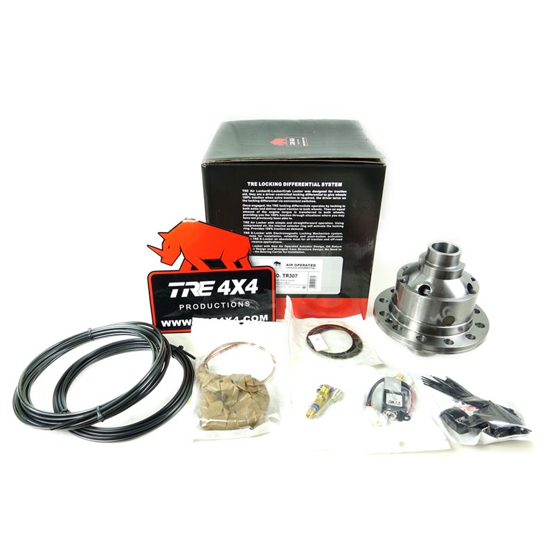

Jako największy i zresztą jedyny Klub Kia Sorento w Polsce otrzymaliśmy zapytanie w sprawie blokad mostów.
Chiński zakład TRE 4X4 produkujący blokady do takich aut jak Toyota, Jeep, Nissan, Land Rover,Isuzu, Mitsubishi, Suzuki i wiele innych w związku z zaobserwowanym zwiększeniem zainteresowania Kia Sorento jako auta terenowego chciałby rozpocząć produkcję blokad do naszych aut.
Zapytanie dotyczy ile osób byłoby chętnych na pierwszy zakup.
Blokady do w/w aut kosztują w Polsce 2790 zł i cena , mimo, że blokada do Kia Sorento wymaga opracowania, zaprojektowania i wdrożenia do produkcji byłaby taka sama jak dla innych marek.
Z koncernu Kia na razie tylko użytkownicy Kia Borego zgłosili chęć i blokady te już są produkowane.
Z Hyundaia są to Terracan i Galloper.
Blokada jest włączana przyciskiem z kabiny ( nie jest to torsen, tylko pełna blokada ) i wymaga zamontowania kompresora do blokad który kosztuje w granicach 450 zł.
Pytanie brzmi , czy byliby w Polsce jacyś chętni na takie blokady do Kia Sorento I

ja jestem chętny.
pees. a kto podaruje i wyśle most do Chin w końcu?

Już nie trzeba.
Chińczycy już mają most.
Chcą tylko informacji czy i kiedy mają ruszać z produkcją

A to blokada przednia czy tylna?

Mariusz, jak pod wymiar do mostu to pewnie tylnia
to jak to będzie z tą blokadą? Zamawiamy od chińczyków?

może to jest opcja. Ja wysłałem do kilku rosyjskojęzycznych sklepów internetowych zapytanie w sprawie VAL-RACING i tylko z jednego dostałem odpowiedź że niestety blokady te nie są produkowane. Pozostaje chińczyk.

Skoro jest sprężarka, to pewnie miałoby to działać na podobnej zasadzie jak blokada przedniego mostu w napędzie typu EST.
Pewnie pracowałaby tam membrana do spinania obu półosi.
W przypadku chińczyków to może być niezbyt rozsądne eksploatacyjnie rozwiązanie.
No ale może Hultaje mają inne doświadczenia. Trzeba by ich popytać

No właśnie, vokal, kiedyś Cię o to pytałem na PW. Czy przypadkiem ta membrana z przodu, co to się załącza kompresorkiem, nie blokuje obu półosi? zatem de facto to działa jak blokada dyferencjału z przodu?
I dlatego Sorento fabrycznie jest tak dzielne terenowo?

Z tego co wiem, to w przednim moście EST następuje spięcie napędu wałka zdawczego z mechanizmem różnicowym.
Równoczesne spięcie półosi prawie na pewno nie występuje, ale jako że sam nie mam EST, to nie dam głowy w 100%.

vokal pisze:Pewnie pracowałaby tam membrana do spinania obu półosi.
To nie jest blokada do chińskich aut czy Hultajów. To jest blokada do Patroli, Toyot i Landroverów .

Ta membrana tak jak pisze vokal rozpina przedni wał tylko.

Rosjanie przerabiają blokadę z Terracana.
O taką: http://www.arb4x4.pl/instrukcje/blokady ... -RD156.pdf
Ale sporo przeróbek w postaci toczenia, bo, jak piszą, mechanizm różnicowy w Sorento jest niestandardowo mały...
https://www.drive2.ru/l/536378331864499107/

Tak sobie z ciakwości napisałem maila do VAL Racing i dostałem odpowiedź:
Для запуска партии необходим заказ от 10 шт дифференциалов. Стоимость дифференциала без учета доставки 25000 рублей за 1 шт.
С уважением,
Вал-Рейсинг
8 8482 391834
8 9277 775411
val-racing.market@mail.ru
więc pytanie czy znajdzie się wystarczająca ilość chętnych Nie mogą wysyłać do Polski ale mają partnera, który może. Poza tym to nie problem, dużo działam na tamtych rynkach i jak będą chętni mogę się tym zająć.

Pytanie tylko czy jest sens, bo to nie blokada 100% tylko zwykły torsen, który bez przyczepności obu kół do podłoża też nic nie zrobi
