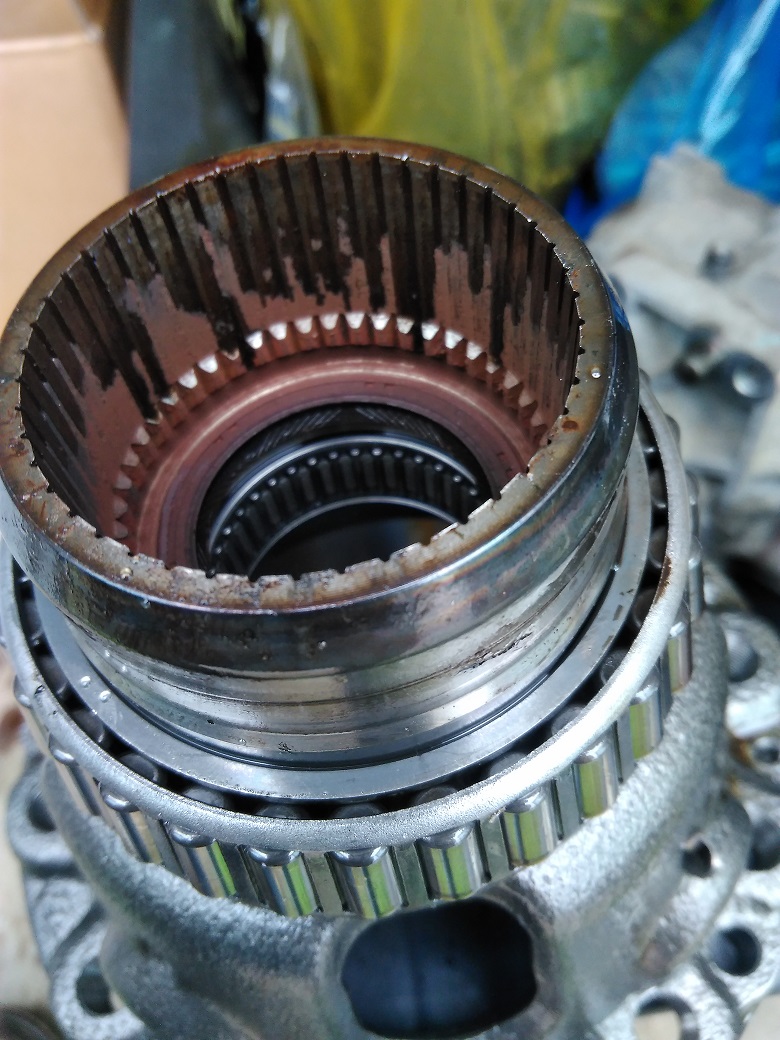

Re: Naprawa napędu 4x4 - wytarty wpust wieloklinu
No jak zwykle późno. Ale tak, wytarty oczywiście wielowpust. Niestety naprawa nie należała do najtańszych. Z jakiś względów w zakładzie w którym ostatnio wymieniali mi haldexa z tyłu (ads Długołeka) wymienili mi cały reduktor. Koszt 13 tysi netto.
- wieloklin 1.jpg (268.19 KiB) Przejrzano 4452 razy
- wieloklin 2.jpg (287.11 KiB) Przejrzano 4452 razy
