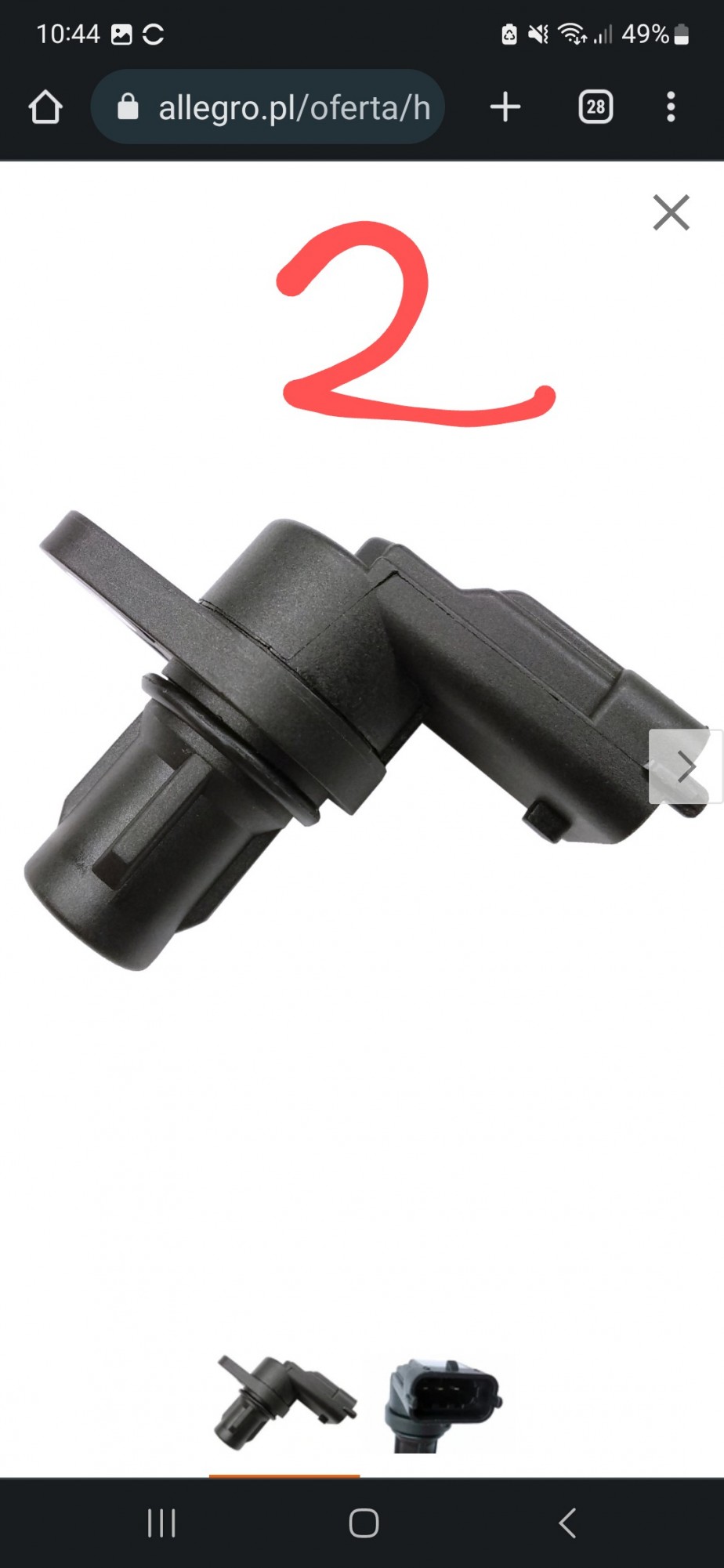

Dzięki Marku, ale teraz troszkę zgłupiałem...
Ponieważ zamówiony czujnik wygląda inaczej niż ten na załączonych filmach. Czujnik który jest dostępny w sklepach motoryzacyjnych wygląda całkiem inaczej.
A wygląda tak jak na zdjęciu.
Ten walec i taki mam. (Zdj1)
I jest dostępny jeszcze jeden ale to już czujnik wałka rozrządu. (Zdj2)
A przy błędzie P0335 (CRANKSHAFT POSITION, CKP sensor)
Pokazuje mi właśnie ten załączony na zdj. 1.
I teraz mam czyli żaden z tych czujników które mam nie są tymi ?

Czujnik został wymieniony na nowy i auto śmiga, aż miło:) dziękuję za każdą pomoc
