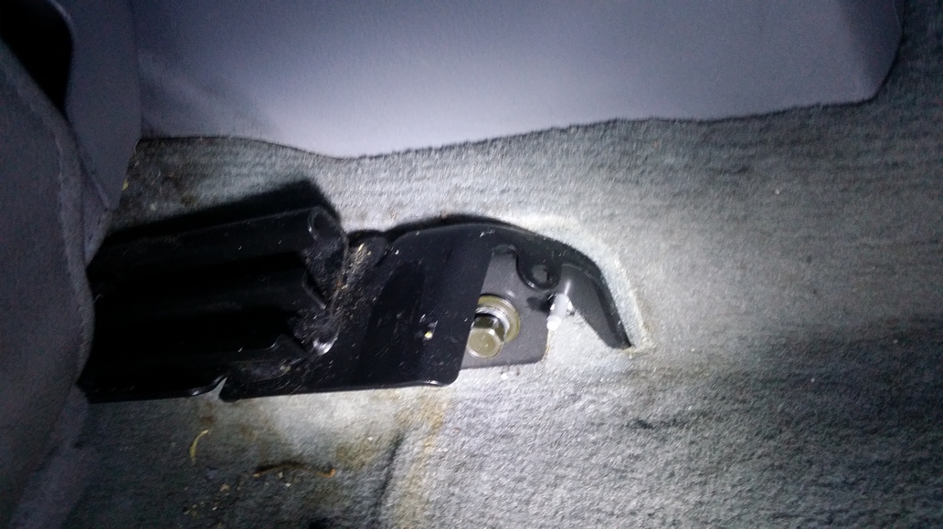

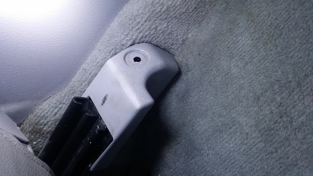

Cztery śruby 14 trzymają fotel w miejscu, dwie z przodu i dwie z tyłu. Zacząłem od odkręcenia dwóch tylnych śrub. Śruba lewa kryje się pod tą zaślepką:
1. Zaślepka.jpg (248.62 KiB) Przejrzano 4946 razy
a prawa pod tą:
2. Zaślepka.jpg (244.05 KiB) Przejrzano 4946 razy
Podważamy spinkę:
3. Wyciągnięcie spinki.jpg (281.93 KiB) Przejrzano 4946 razy

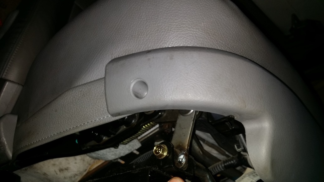

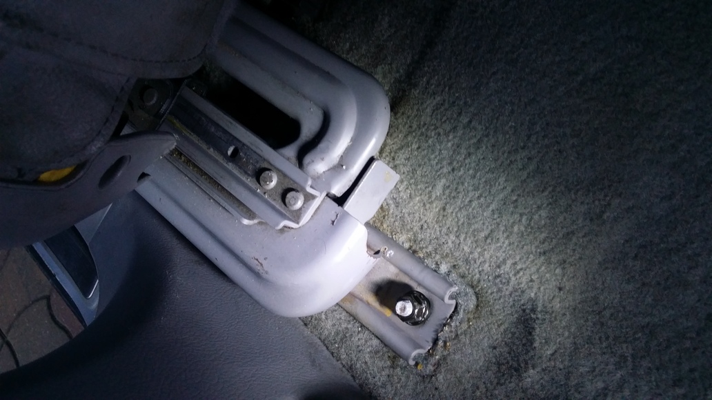

A tak ta śruba się prezentuje bez zaślepki:
4. Zdjęta zaślepka.jpg (254.25 KiB) Przejrzano 4946 razy

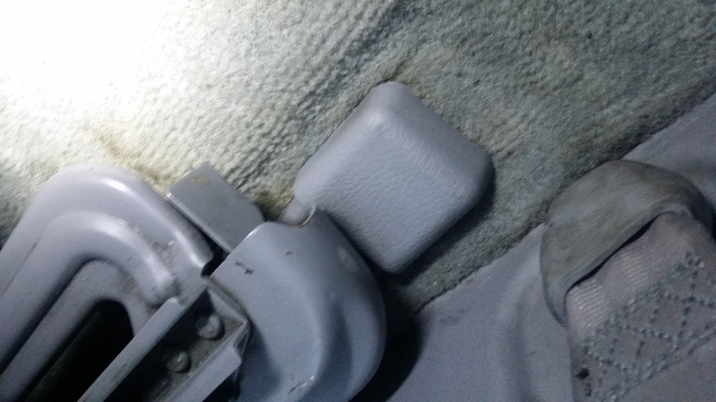

W przypadku lewej śruby należy podważyć zaślepkę i taki pojawi się nam widok:
5. Zdjęta zaślepka.jpg (217.02 KiB) Przejrzano 4946 razy
Z przodu śruby są bez problemu widoczne, dlatego ich nie fotografowałem.

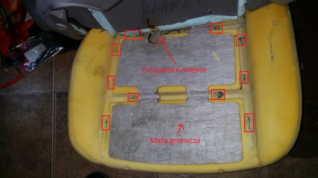

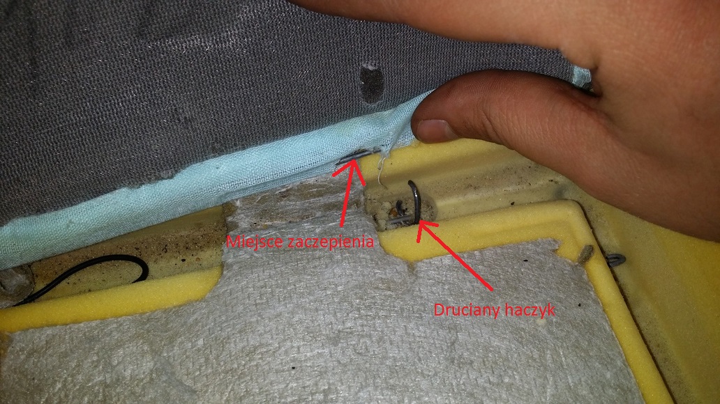

Później należy z przodu siedzenia powoli i delikatnie podnosić tapicerkę. Tak się prezentuje mata grzewcza pod tapicerką siedzenia. Zaznaczyłem m.in. punkty, gdzie tapicerka jest przytwierdzona takimi samymi drucianymi haczykami do metalowego stelaża wtopionego w gąbkę:
5. Siedzenie bez tapicerki.jpg (169.74 KiB) Przejrzano 4941 razy
Tak wyglądają te druciane haczyki:
6. Haczyki.jpg (272.25 KiB) Przejrzano 4941 razy

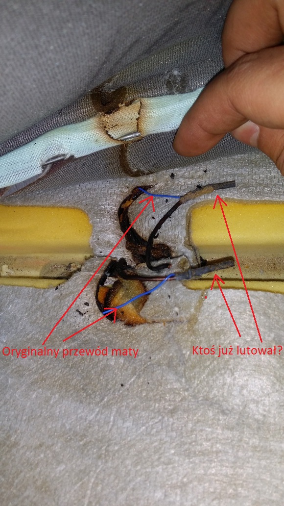

U mnie przewód był przepalony w miejscu łączenia się maty grzewczej na siedzisku i oparciu. Ściągając do tego miejsca tapicerkę sądziłem, że nikt tu nigdy nie zaglądał i wszystko było zrobione jak w fabryce, ale po obejrzeniu miejsca przepalenia maty zmieniłem zdanie:
8. Przepalone miejsce na macie.jpg (235.42 KiB) Przejrzano 4941 razy
Usunąłem ten przepalony kawałek przewodu, przylutowałem nowy i miejsca lutowania zabezpieczyłem koszulkami termokurczliwymi. Tutaj już chowałem nowy przewód:
9. Wstawiony nowy przewód i schowany.jpg (265.74 KiB) Przejrzano 4941 razy

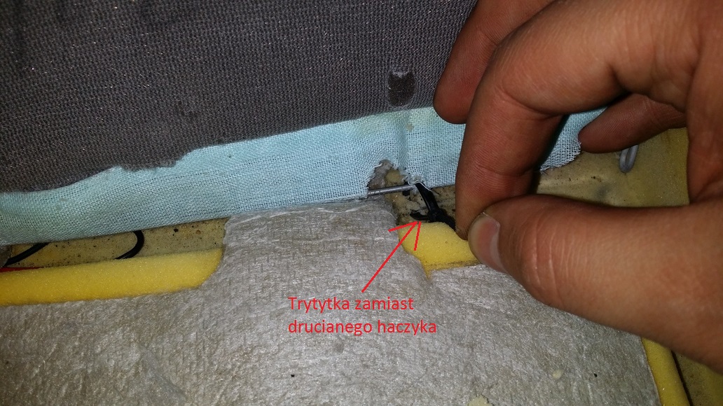

Tapicerkę postanowiłem przytwierdzić do siedziska za pomocą trytytek zamiast tych drucianych haczyków:
7. Trytytki zamiast haczyków.jpg (269.76 KiB) Przejrzano 4941 razy
