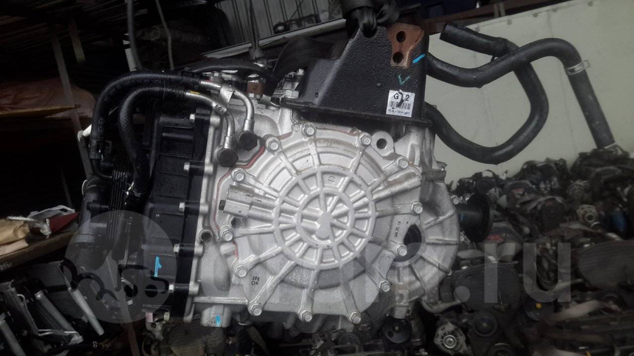

- Posty: 11929
Re: Uszczelniacz półosi SII
Nie wiem co czytałeś , ale tu masz zdjęcie podobnej skrzyni . Widać lewy uszczelniacz i żeby go wymienić nie trzeba demontować reduktora tylko półoś . Może Ci to coś ułatwi .
Może przeczytałeś o uszczelniaczu flanszy tylnego wału , to tak , trzeba ściągać skrzynkę rozdzielczą .

Dzięki Marku za pomoc. Uszczelniacz wymieniony według twoich rad.
