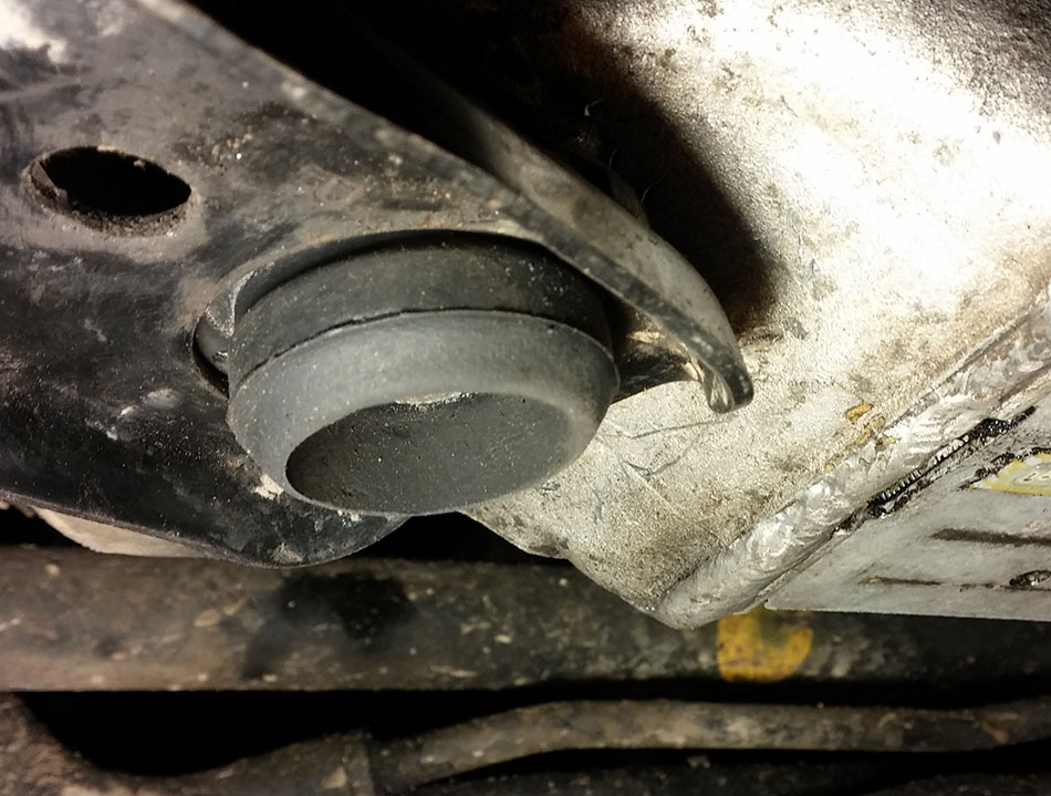

Od jakiegoś czasu zauważyłem drgania i dźwięk jakby coś wpadało w rezonans.
Na postoju, na wolnych obrotach coś z przodu z okolic silnika.
Odkryłem że jak chwytam ręką intercooler to drgania ustają.

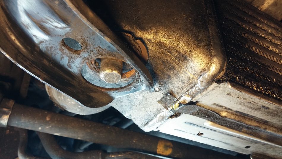

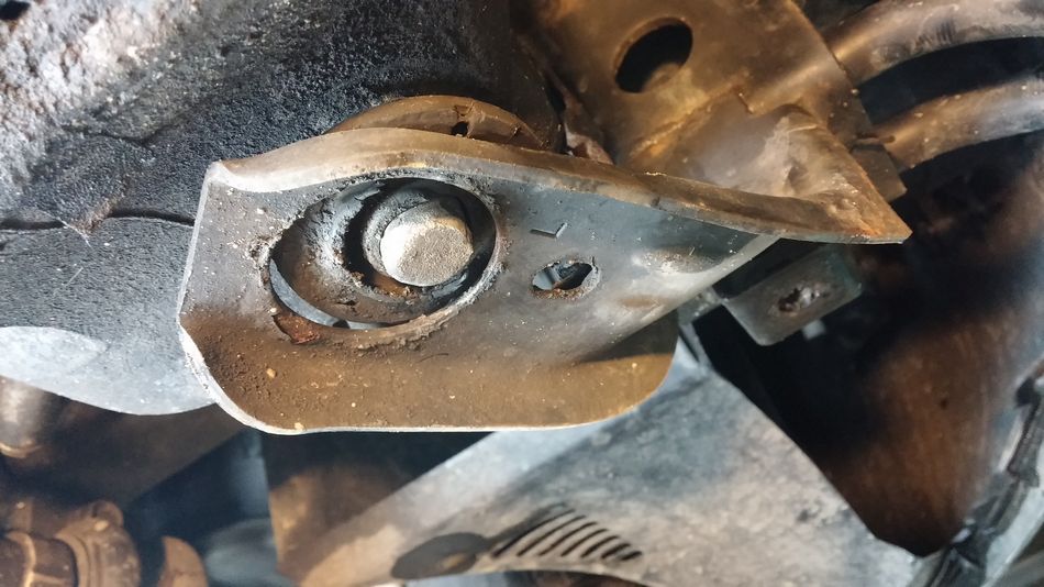

Dzisiaj odkręciłem osłonę od spodu i zobaczyłem że nie ma tam mocowania intercoolera.
Nie wiem co tam powinno być ale w konstrukcji jest tylko spory otwór w którym od góry siedzi luźno zamocowanie nie przykręcone nigdzie i resztki jakiejś podkładki.
Z dwóch stron IC to samo. Pewnie powinny być tam jakieś gumowe mocowania ?
Co tam powinno być? :help:

Powinny być gumy które trzymają IC i niwelują drgania.Jazda bez tych gumek może spowodować uszkodzenie IC.

Podaj vin to sprawdzi się numery poduszek.

Numer gumek, to 0K2N115202 lub nowszy zamiennik 0K2N115202A.

Wygląda na to że jest to ta sama gumka co pod chłodnicą.

Żeby zakończyć wątek HAPPY ENDEM informuję że gumy zakupiłem, wymieniłem i teraz nic nie trzęsie i nie wibruje :ok:
