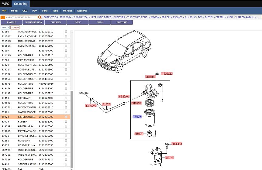

#14 Postautor: krzysiek ardie » środa, 27 lipca 2016, 12:47
Leszek filtr 31922 FILTER CARTRIDGE nr kat. 319223E300, 31921 WATER SENSOR-DIESEL FILTER nr kat. 3192117000
gosc1
Posty: 143
Skąd jesteś: Mysłowice
Re: Czujnik wody w filtrze paliwa
#15 Postautor: gosc1 » środa, 27 lipca 2016, 14:12
